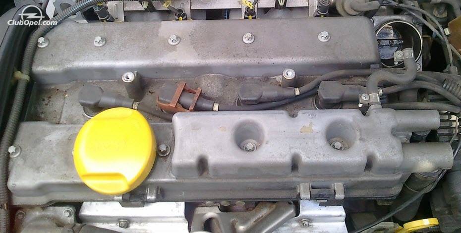

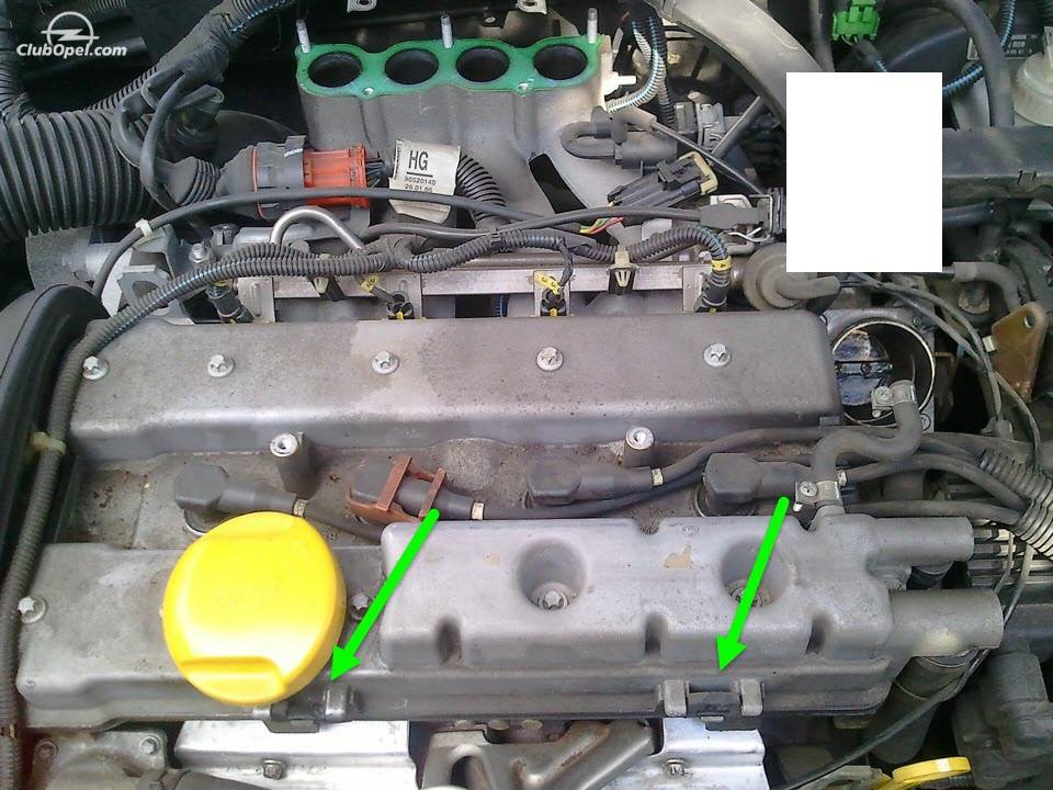

Ai umblat cumva la capacul ce vine pe motor?Daca ai umblat vezi ca in fata are 2 tampoane de guma pe care se aseaza capacul ...daca nu le are capacul vine mai jos si busonul se strange foarte usor ...dacale are capacul vine un pic mai sus si busonul se strange un pic mai greu

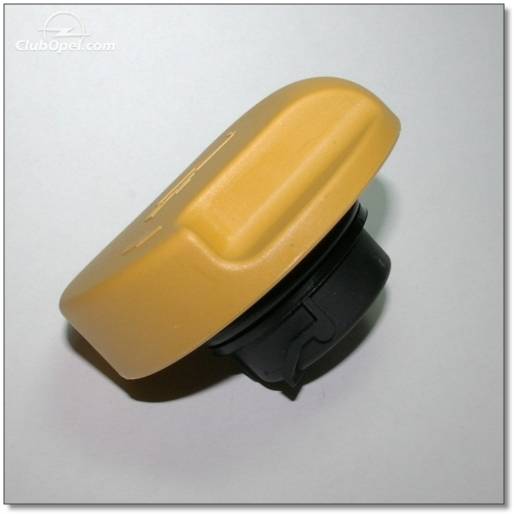

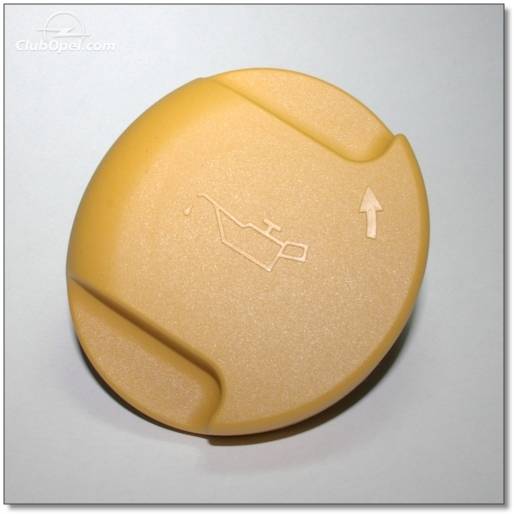

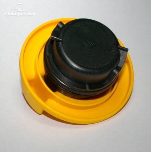

90536291 | 650103 | Buson umplere ulei.
90448217 | 650463 | Garnitura capac alimemtare ulei.
garnitura se afla pe buson.
Buson gasiti la dezmembrari la cate motoare, este folosit cred ca au o lada.
inainte de a comanda este bine sa mai aruncati o privire atat la buson cat si la garnitura (desfacut si vazut, de ce nu se aseaza bine etc.)
Sau poate "garnitura capac culbutori" are scurgeri, am tot scris pe forum despre ea si despre semeringuri de la arbori cautati.
Sper sa va fie de folos.

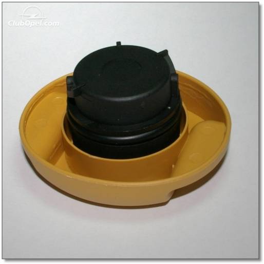

T, Ion, la x16xel se poate sa fie diferit capacul de la ulei. Putin mai lata partea galbena.
  • T.ion
  • Mesaje scrise: 3,454
  • Masina: Zafira 2001 Z16XE
Pentru tine il mai latesc ompic. 😂 ai un ciocan. (glumeam)
Eu am postat ce am gasit, daca stiti ca sunt alte coduri postatile.

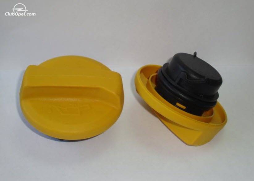

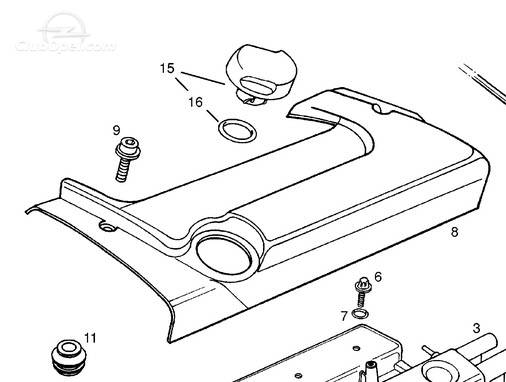

Am mai gasit cu partea mai lata dar apare pe Astra classic X16XEL
Buson umplere: Astra Classic, Astra F, Corsa B + TIGRA-A | X16XEL
nr.15 | 90412819 | 650091 | Buson umplere ulei + garnitura capac.
nr.16 | 90448217 | 650463 | Garnitura capac alimemtare ulei.
Amandoua coduri sunt pe piata.
Eu ma opresc aici, mai puneti si voi coduri daca nu sunt acestea.

Doar codul la capac difera ,la garnitura este identic

Scuze, am uitat sa caut ambalajul garniturii, maine dimineata la 7'30 promit ca pun codul, nu merita capac din dezmembrrari , ca are garnitura coapta, tampoanele de sub capacul de plastic ce acopera chiuloasa se gasesc oare?

Se gasesc, sau va faceti singuri, si de bani beti o bere sau mai multe.

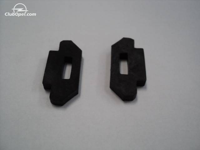

Tutorial foarteBun de la @ksper (mare diferenta intre cele facute de el si cele originale nu este, asa ca puteti sa le faceti singuri.)
Tutorial realizare garnituri de prindere capac ornamental | *****
Banuiesc ca la aceste te referi.
90412868 | 607812 | (era 5 RON/buc cand am luat pe comanda la un magazin de piese auto.)
_____________________________________
Acum o sa ma intrebi si de suruburi de capac.
11096061 | 2048981 | M6 X 18mm (aceste au fost la mine.)
11074152 | 2024326 | M6 X 20mm
Masurati si vedeti care din ele este.

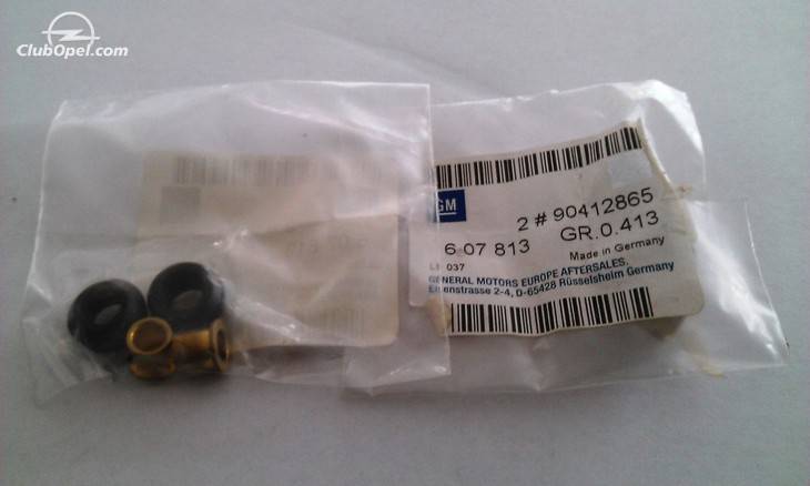

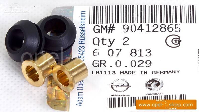

Butoiase capac.
90412865 | 607813 |

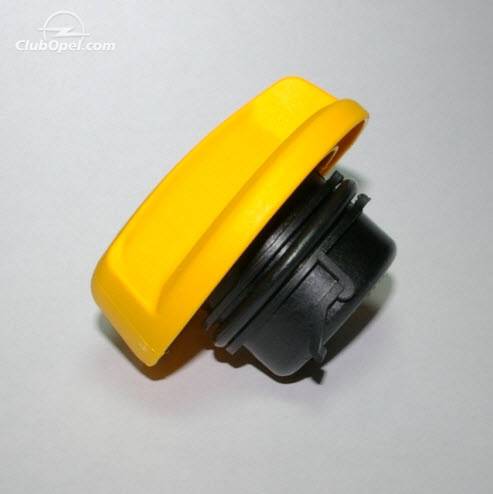

Poza promisa cu cod garnitura buson umplere ulei:

Codul din poza apare pe Corsa D | A10XEP
Daca isi face treaba e bine, asta conteaza dupa mine.

Da, a cazut perfect pe capac, moale, parca cca. 5 lei a costat, are aprox 1 an, aia veche era crapata, uscata, pierdea putin ulei pe langa ea.

mirco_pludi a scris:Ai umblat cumva la capacul ce vine pe motor?Daca ai umblat vezi ca in fata are 2 tampoane de guma pe care se aseaza capacul ...daca nu le are capacul vine mai jos si busonul se strange foarte usor ...dacale are capacul vine un pic mai sus si busonul se strange un pic mai greu
eu nu am cele 2 tampoane alea de cauciuc. de unde pot sa iau?
  • Mesaje scrise: 7,313
@raz40: asta e ce cauți 90412868, pe codul ãsta se pot comanda la magazine de piese auto.
