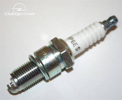

Se pare ca problemele sunt din cauza bujiilor dar.. sa o iau de la inceput, am fost la magazin am spus pentru ce masina imi trebuie motorul etc ,a cautat in calculator si am avut de ales intre beru la 7lei/buc , ngk la 10 lei si bosh cu 2 electrozi la 20lei/buc. Am ales NGK pe cutie scrie "N1-BP6ES" .
Astazi am zis sa le schimb, m-am inarmat cu o cheie pentru bujii (16mm) totul bine si frumos le-am scos pe cele vechi si cand am vrut sa pe pun pe cele noi surpriza , cheia de bujii era prea mica, bujia cea noua avand o piulita mult mai mare (21mm cred), m-am gandit m-am invartit.... am gasit o tubulara clichet care se potrivea pe piulita bujjiei, dar aici a doua surpriza tuburara nu intra in acea gaura , am facut rost de la cineva de o cheie de bujii veche de dacie care de asemenea se porivea pe piulita bujiei cele noi dar tot nu intra in acel canal cu toate ca e cheie de bujii..
Am fost nevoit sa le pun inapoi pe cele vechi pentru ca nu am mai avut alta solutie, exista posibilitatea ca bujiile sa nu fie potrivite pentru masina (Vectra b 1.6 X16XEL) avand in vedere ca la magazin i-am spus vanzatoarei modelul motorizarea si anul de fabricatie ? Sau pot gasi o cheie de bujii mai subtire in "carne" care sa intre in acel canal? Multumesc
  • nicunicu
  • Mesaje scrise: 2,593
  • Masina: Zafira 2002 z16xe
nu sunt bujii pentru masina ta,la tine merg bujii cu hexagon de 16 mm
  • ionutzuck
  • Mesaje scrise: 98
  • Masina: Vectra 1998 X16XEL
  • Cont inregistrat: 28 Aug 2012
Asa arata bujiile , da Romania ... sper sa le primeasca inapoi daca nu le voi face reclamatie pentru ca nu-mi permit sa faca greseli pe banii mei atata timp cat eu le-am dat toate datele masini.
