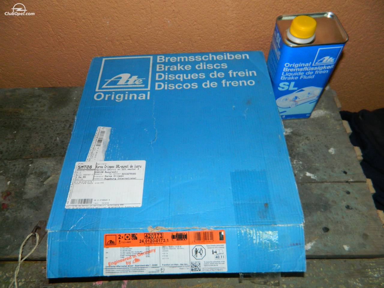

Mai aduc ceva noutati cu privire la acest subiect. Am comandat vineri la Autokarma dicuri spate ventilate Ate. Aveau la PROMO la 152.14lei/buc. Am mai cumparat si 1litru de lichid frana DOT ATE la 22lei. Maine vor sosi si urmeaza cat de curand operatiunea de inlocuire. Pana acum n-am facut comanda de ele datorita faptului ca nu puteam monta jantele de iarna de 15 la care voi fi nevoit sa renunt urmand a cumpara pana in decembrie un set de jante de 16.
Am sa postez poze cand voi face operatiunea( atunci voi schimba si rulmentii spate ca-s dusi de prin 2009, si-am tras de ei) deocamdata am achizitionat unul SKF urmeaza pana-n Paste al 2-lea rulment. Operatiunea o fac atunci cu totul. Ideea e ca va trebui sa tai nitel cu flexul din buza tablei de protectie disc doar intr-o parte ca stiu ca va lovi discul in ea. Am probat pe masina mea cu un disc ruginit cand am cumparat etrierii si nu voia deloc.

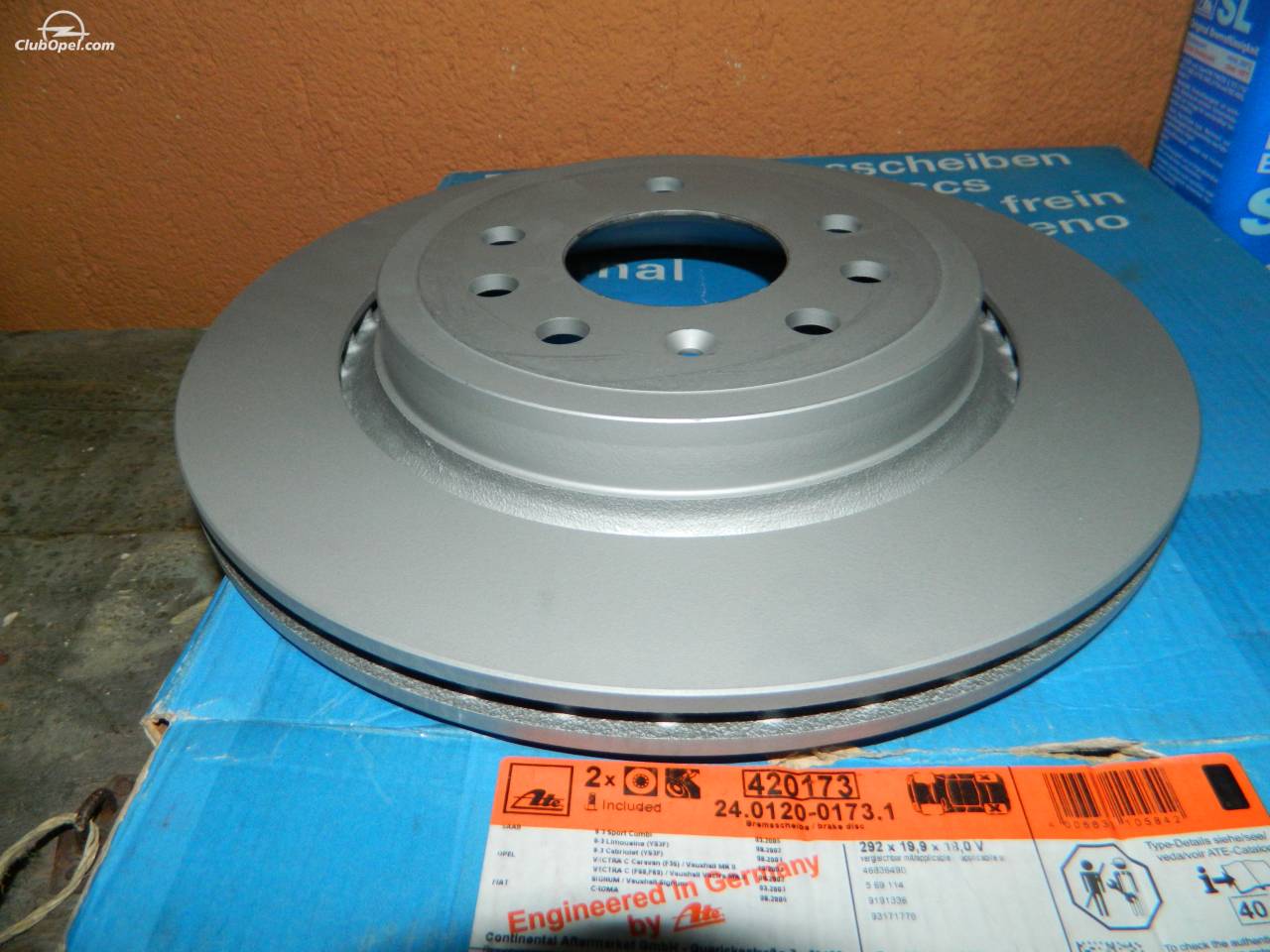

  • Mesaje scrise: 1,367
  • Masina: Vectra 2006 Z19DT
  • Cont inregistrat: 02 Apr 2008
Azi mi-au sosit discurile acasa. Arata bine, nu ca o dama cu fusta dar arata bine 😃 . Am sa pun curand poze.
Pai in momentul cand voi achizitiona etrierii fata fie 302 sau 314 si voi pune discuri noi( CLAR ASTA) voi proba cu janta mea de tabla de 16. Daca aia intra cu siguranta voi cumpara modelul ala fie el si nou la la reprezentanta in caz de nu gasesc.
  • ciprinel
Astea sunt si urmeaza cat de curand montajul. Am probat dimineata pe rulment si pica perfect. Eu zic ca o sa iasa o treaba buna, ca mai rau n-are cum. 😃
Am sa va informez cand fac operatiunea si voi posta si poze din timpul operatiunii, care binenteles o fac personal.
