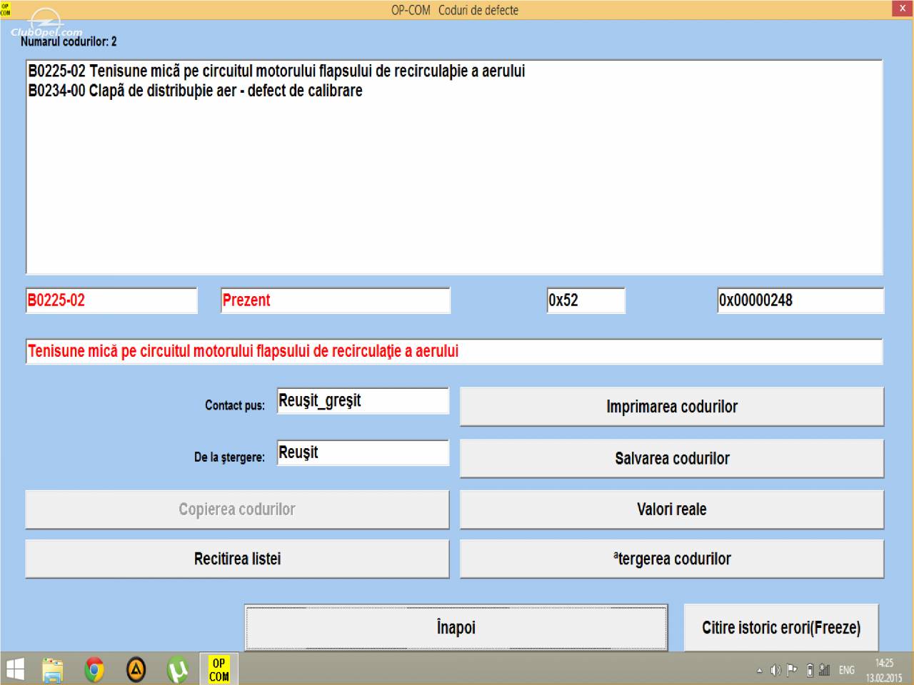

Multumesc .Pe Op.Com imi arata ceva pe modulul de clima ?

Asta imi arata OP.Com-ul pe modulul de clima .Ceva sfaturi ?

Nimeni de pe forum nu a mai patit asta la masina ? Nu stie nimeni sa interpreteze codurile de eroare ?

http://www.youtube.com/watch?v=UkbA6pIsvHw
Pentru cine a mai patit asta un videoclip care prezinta demontarea aerotermei. E pentru astra G dar e aceeasi chestie ca la H .
Rezolvat.Am schimbat carbunii , am curatat toate mufele cu WD40 si acum merge perfect .
