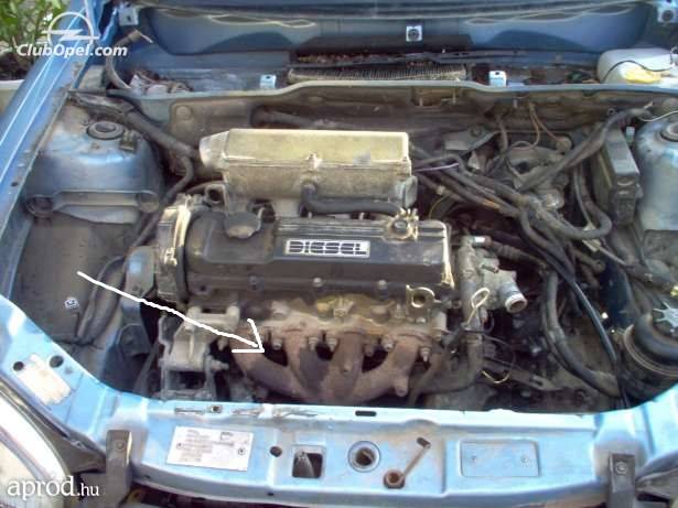

Am o problema la motor, n-am pus antigel si a inghetat apa in motor, acum a dat caldura, s-a dezghetat apa dar se pare ca s-a intamplat ceva, fiindca apa curge din motor.
Am deschis capota, am deschis vasul de expansiune, am turnat un bidon de 5l de apa de la chiuveta si am urmarit pe unde curge.
Nu am cunostinte tehnice/mecanice, nu prea stiu ce termeni sa folosesc asa ca o sa atasez doua poze in care am incercuit locul din am vazut ca apa curge.
Cam din zona acestei poze curge, in spatele celor 4 chestii rotunde.

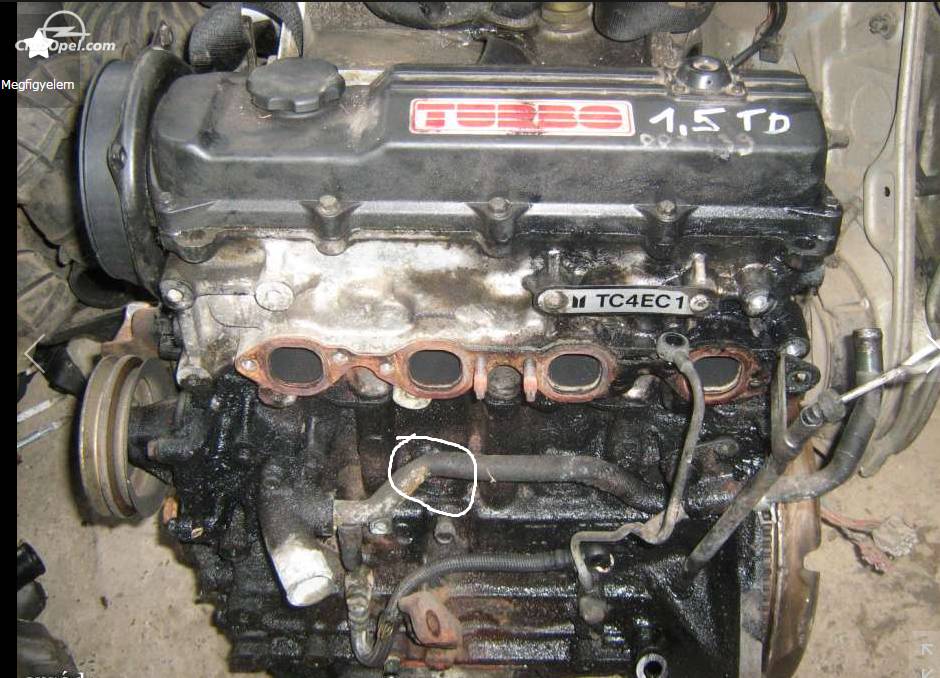

Am gasit o alta poza in care cele 4 chestii rotunde sunt date jos de pe motor:
Din locul incercuit, in spatele furtunului curge apa. Curge foarte tare, cu acelasi debit cu care torn eu in vasul de expansiune, pe acolo iese.
Acolo, pe motor, unde am incercut, mi se pare ca trebuia sa fie un fel de dop. La cativa centimetri, in dreapta, motorul are o forma identica, doar ca in lacasul ala are un dob, nu este gaura ca in stanga, unde am incercuit, pe unde curge.
Nu am fost inca la service si nici nu vreau sa merg fara sa inteleg cat de cat care e problema, si aici apelez la voi, va rog, daca reusiti sa va dati seama ce s-a intamplat, sau sa formulati o descriere a problemei mai bine decat mine, in termeni mai tehnici, lasati-mi un raspuns aici.

Pe Blocul motor sunt niste dopuri exact pentru cazul in care ingheata apa in bloc, Ca sa nu se crape blocul sar/se sparg dopurile alea! Acum trebuie doar sa inlocuiesti dopul/dopurile sarite si ulterior sa vezi daca mai sunt si alte probleme!
