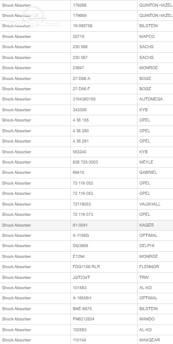

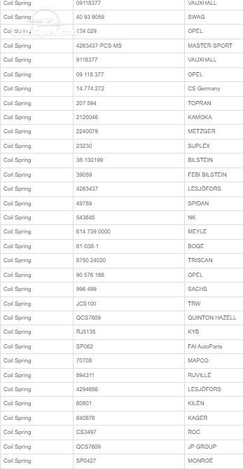

Pe VIN-ul tãu, deci pachet DG:
Spate
1. Amortizor GM 72119073(TU) / 915684 cu echivalente date de catalog:
2. Arc GM 9118377(JP) / 90576166 cu echivalente de catalog:
Sfat general, ptr tine care vrei pachet DG: orienteazã-te la cele mai înalte și cu sârma cea mai groasã, cu diametru constant, dacã e sã alegi din mai multe.
