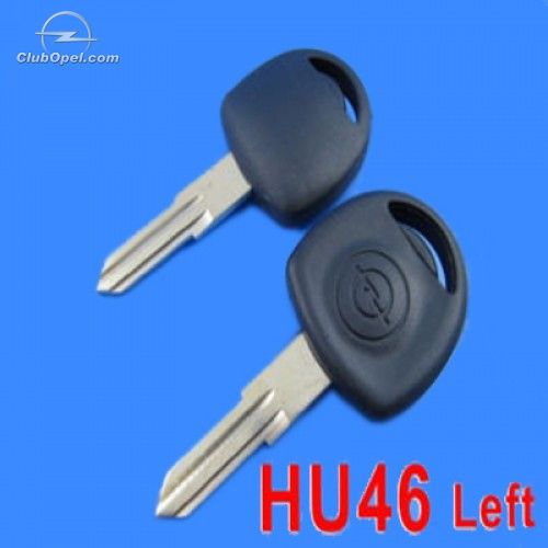

Pune o poza cu cheia de contact. Fata/verso!
  • luciraica
  • Mesaje scrise: 2,001
cum n-a avut inchidere centralizata? trebuia sa dai roata in juru' masinii sa blochezi toate usile?
  • deniz
  • Mesaje scrise: 51
  • Masina: Astra 2001
  • Cont inregistrat: 21 Feb 2010
exact asa este cheia 'marin70' !

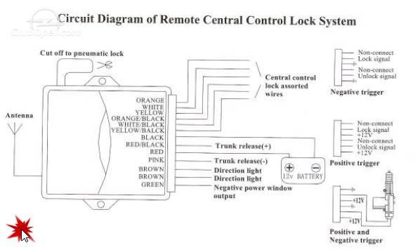

Va salut ! am si eu un modul de inchidere centralizata cu cheie briceag montat pe masina.Schema este aceasta

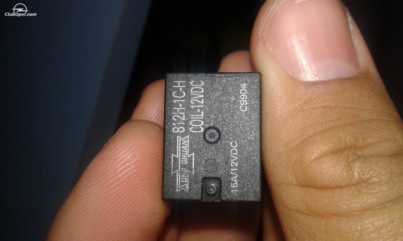

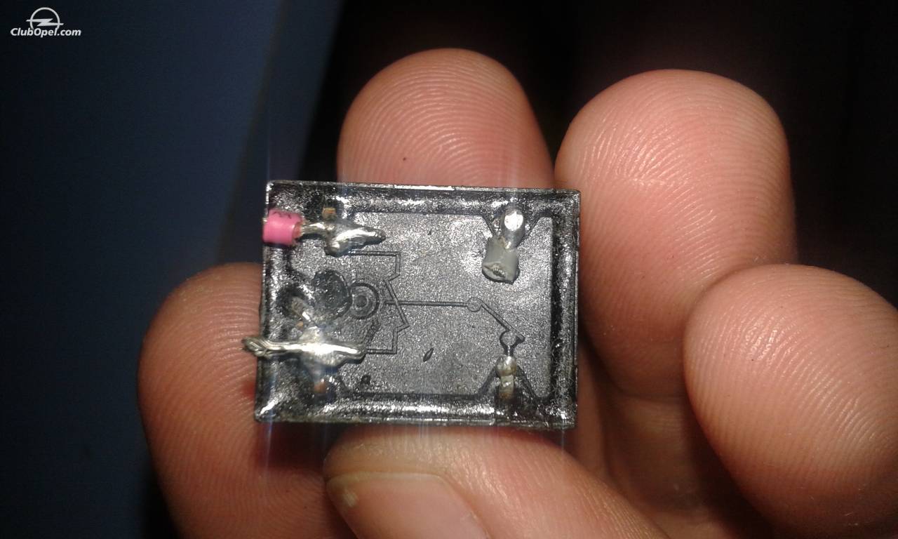

Inchiderea nu a fost montata de mine,dar stiu cum se monteaza din toate punctele de vedere mai putin la partea cu semnalizarile.Din ce am vazut intr-un tutorial firul maro din modulul aftermarket s-ar conecta la butonul de avarii,in cazul masinii mele nu s-a folosit aceasta metoda,s-a folosit o alta metoda,zic eu mai practica,prin adaugarea unui releu de 15A/12V. Problema mea este ca nu stiu sa conectez releul la masina si maine vreau sa montez unui prieten si as vrea sa fie treaba ca la mine.
Releul folosit este acesta
Conexiunile se vad unde au fost taiate,practic trei fire vin legate la acest releu :1 este maroul de semnalizari din modulul aftermarket,unul merge la Masa si unul se leaga la modulul original al masinii pe firul negru-gri,intrebarea mea este care cum sunt pe imaginea atasata ? nu as vrea sa mai desfac la mine ca sa vad cum sunt conectate sau sa ma apuc sa le iau pe dibuite,sper sa gasesc pe cineva care mai aplica metoda asta

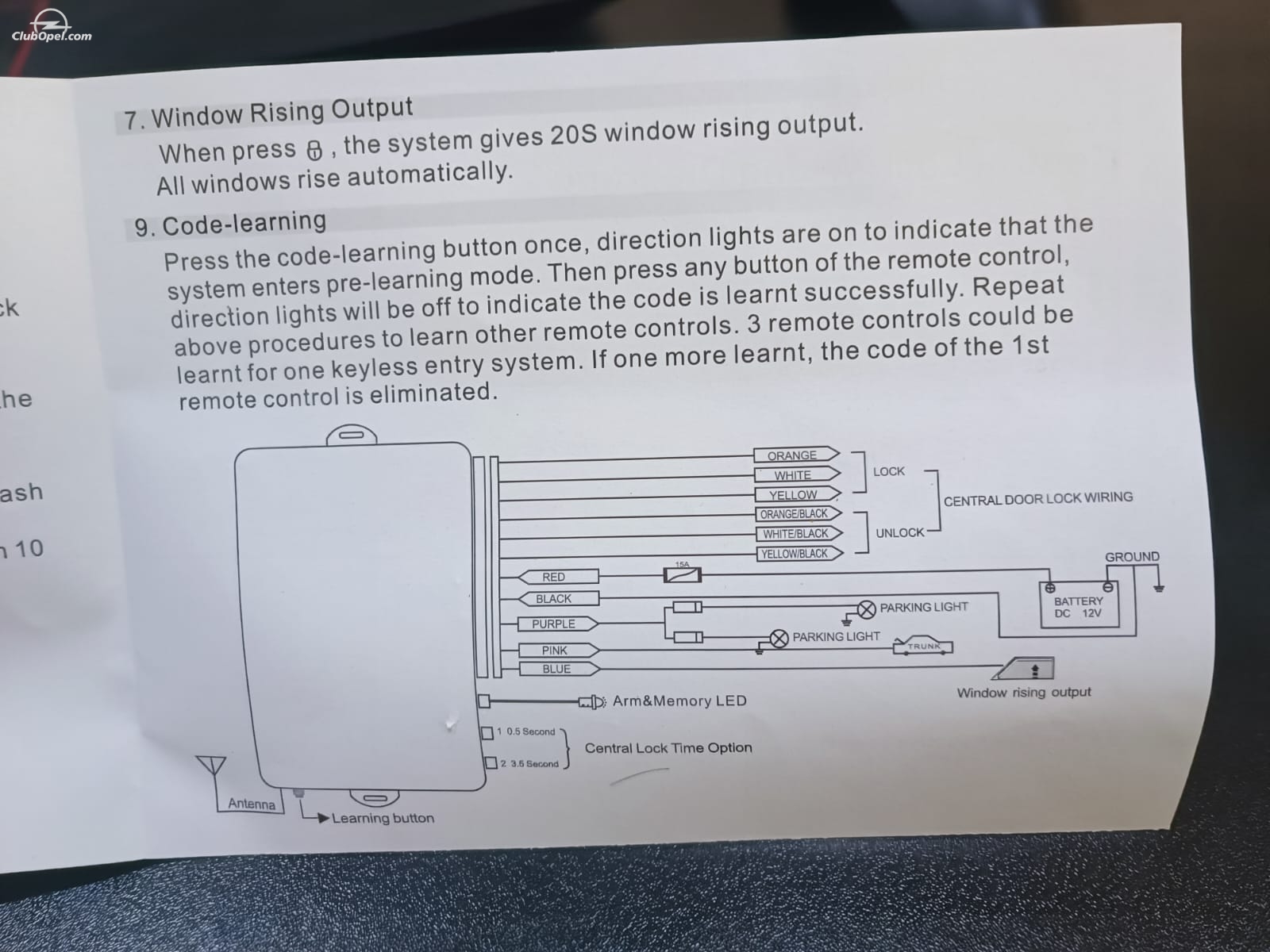

Salut, am si eu aceasta inchidere si vreau sa o montez pe o Astra G Z17DTL . Ma poate indruma cineva ? Se mai adauga alte piese, diode, relee ?
Unde se monteaza, pe stalpul soferului, pe cel al pasagerului ?
  • sebage
  • Mesaje scrise: 2,684
Pe stalpul din dreapta, cam la picioarele pasagerului.
Dai jos plasticul care acopera stalpul, bucata sub cutia de acte (torpedou).
Acolo o sa gasesti modulul original de inchidere centralizata si pe mufele acelui modul, ai toate conexiunile necesare. (Masa/GND, +12V permanent, fir pentru incuiat, fir pentru descuiat)
Bafta!
P.S. Aici vorbim de vatianta simpla, fara ridicat geamuri si fara "clipit" becuri semnalizare.
