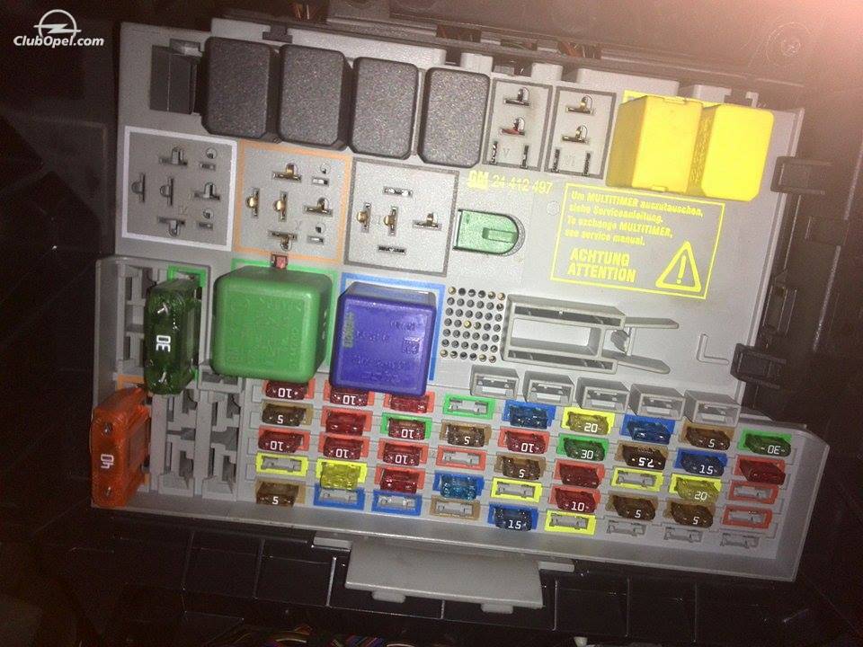

Salutare ,am un opel astra g caravan 2004 1.7 dti si azi deodata sau stins ceasurile in timp ce schimbam un bec de la bricheta am verificat panoul de sigurante...par toate ok, am luat o schema de pe net , si am verificat ..dar nici un rezultat . Ce as putea face?

Azi am rezolvat, am luat un aparat de masura si am verificat iar toate sigurantele,.. una care parea buna era de fapt arsa
