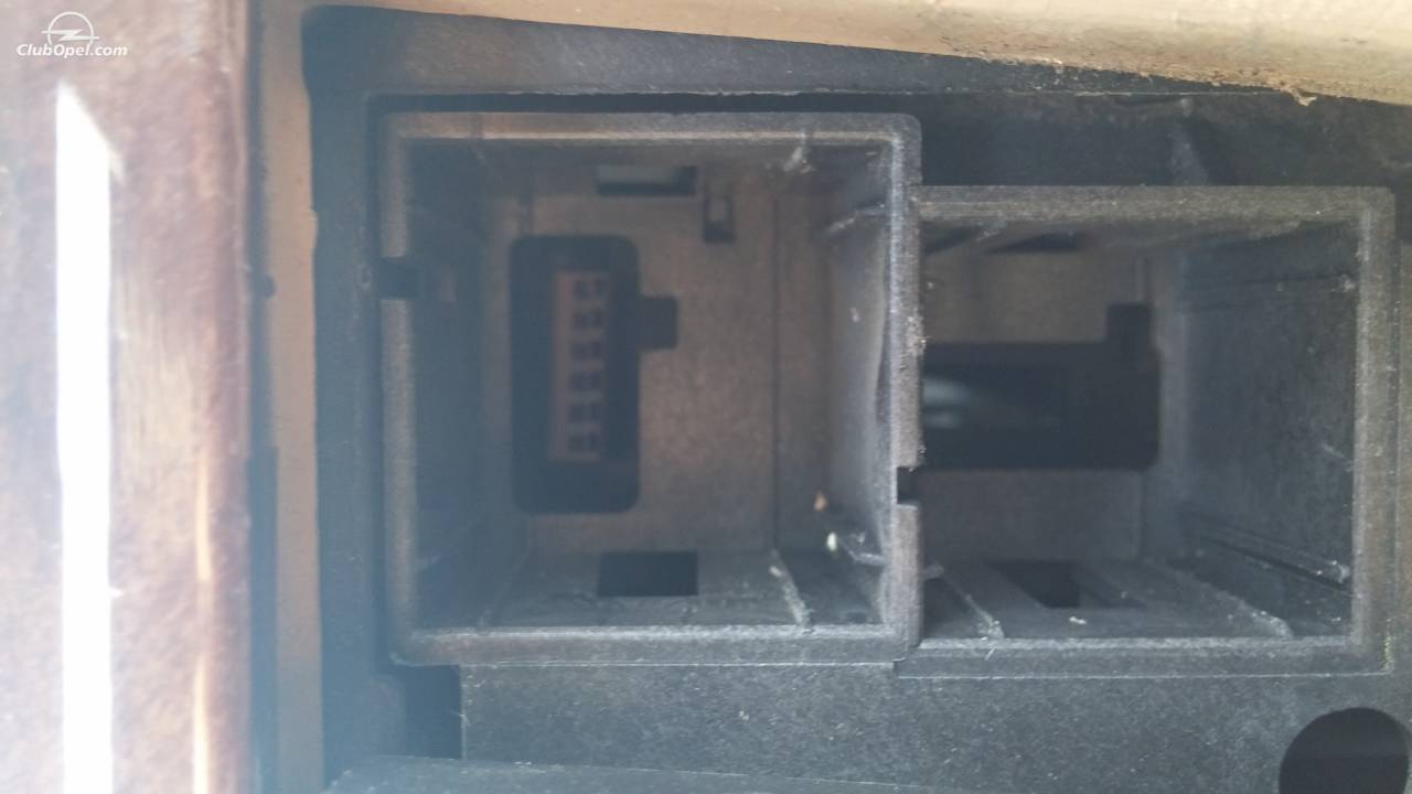

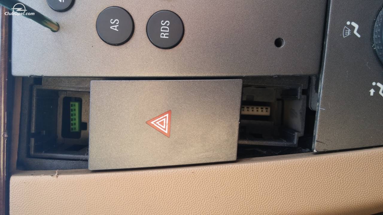

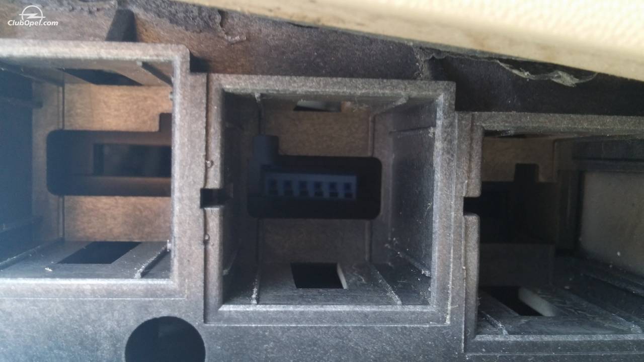

M-am chinuit cu niste sarme otelite si nu am reusit. Am dat jos si torpedouk dar tot nu-mi dau seama cum pot face. Cand am scos butoanele false de pe laterala am observat ca am 4 mufe ascunse. Dreapta sus e o mufa maro, dreapta jos (adica penultima de jos) este albastra iar in stanga deasupra avariilor e o mufa verde si sub avarii e alba. Cele din dreapta am vazut ca sunt legate la un cablu care se duce in spatele bordului. Imi poate spune cineva daca ajuta la ceva mufele? Mai mult ca sigur intra niste butoane funtionale, cred. Cum pot afla cam pentru ce sunt?

Stanga:
Incalzire scaun stanga
Avarie (cat 2 butoane)
Senzori parcare
Dreapta:
Incalzire scaun dreapta
Alarma
Esp
sport

Am inteles....ma duc sa caut ceva mai tare...ce am eu e un pic maleabil. Deci daca am mufe insemna ca masina e pregatita de asa cev la si doar trebuie sa pun butoane si senzori de parcare si incalzire in scaune si ar merge? Plus programare lor pe computer? Ca m-ar interesa esp si senzorii cel putin. Eu am vectra c 2005 combi...sa ma uit in spate poate este mufa care vine la senzori.

Daca vreau sa imi pun buton de esp si senzori de parcare cum pot activa butonul de esp? Si pentru senzori de parcare, daca am deja mufa asta inseamna ca eate si o mufa in spate in care mufez senzorii si gata?

Butonul de ESP doar il pui in locul lui si e funtional 100% cu senzori de parcare daca ai mufele cred ca doar mai trebuie activati cu Op-com sau Tech 2 nu stiu sigur , da butonul ESP 100% e functional.

am sa cumpar mufele de esp si sa ma uit daca am mufa in spate pentru senzori ca as cumpara si mufa cu senzori.

Am intrebare daca stii. Ai idee unde se afla modulul de senzori parcare ? Sa vad daca am modulul sau numai mufa in bord si atat.

Din pacate nu am idee..
Instaleaza tis si vezi acolo...

Mi-am luat buton esp l-am montat si nimic. Tin apasat...apas scurt..nimic nu face. Asta e ...am incercat:)
