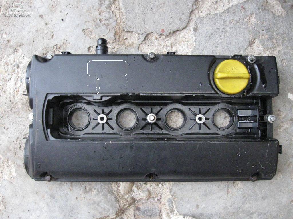

ce rol are ........... "gaura" de aici? sa traga sau sa scoata?
Intreb pentru ca sambata m-am trezit si eu cu gaze sub capota, scot capacul cu ecotec si vad gaze cum iasa pe gaura, am scos supapa aia unisens si totul a fost ok. In prealabil am pus moneda de 5bani(trebuie pilit la greu marginea ca sa intre perfect)
Deasemenea am observat ulei pe "tatele de la bobina" si in interiorul capacului si nu-mi dadeam seama de unde era, cu siguranta "gazele" ce ieseau erau insotite si de vapori de ulei si de aici.

Aici gasiti modul remediere fara sa cumparati capac care dupa parerea mea e destul de scump, e vorba despre o supapa PCV de mativ care costa 15 lei. Si eu am avut aceeasi problema ca si voi presiune in motor, la cald fluiera intruna, dar cel mai rau era ca se oprea in relanti cand iti era lumea mai draga. Nu recomand sa obturati acel furtun, acea supapa are inauntru o bila si cu un arc care banuiesc ca regleaza presiunea din motor, succes, cititi de la pagina 13 despre acest subiect
poate n-ai citit 😊

Eu ma gandeam ca gaura de se afla unde este bobina are rolul de a trage aer si sa raceasca vaporii de la ulei care cumva nu trebuie sa treaca de supapa aia si sa ramana in motor.
