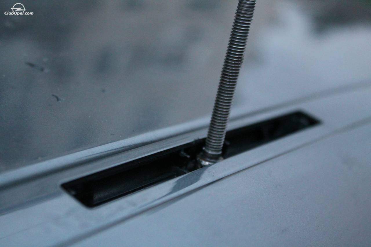

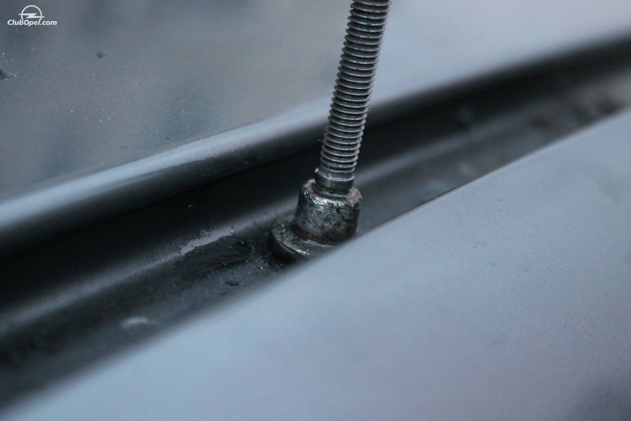

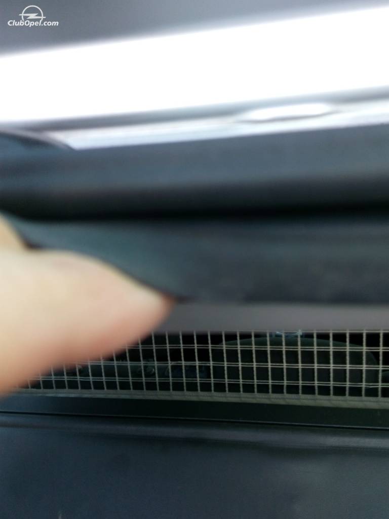

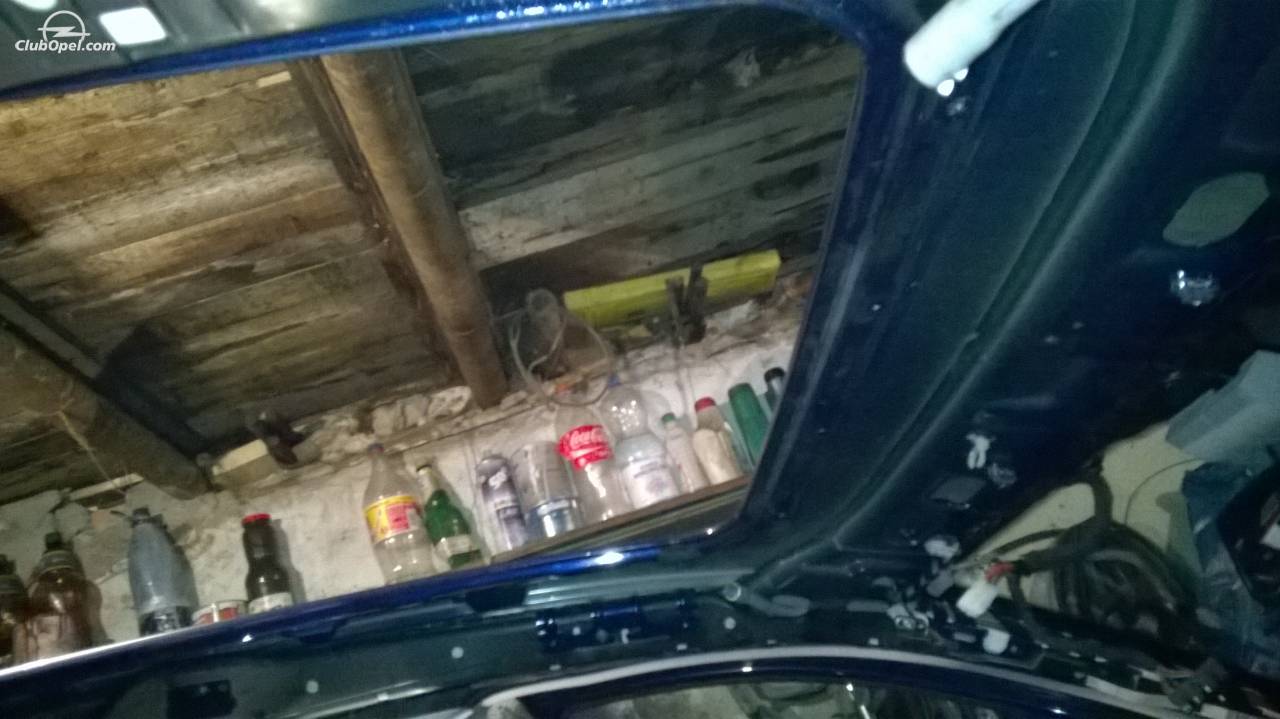

Sailas a scris:Cum ai reusit sa dai tapiteria de pe plafon jos ? Vreau si eu sa ajung la surubul antenei pentru a schimba antena.
Multumesc in avans.
Salut!
Ca sa ajungi la surubul antenei (baza antenei) trebuie sa bagi mana intre chederul de la haion si plasticul care tine tapiteria plafonului.,fortezi putin pana sare din clipsuri.
In zona incercuita se afla surubul antenei,pentru care ai nevoie de o cheie de 13( parca, la mine s-a desfacut cu mana). Imi cer scuze de claritatea pozelor dar sper ca ti-au fost de ajutor
