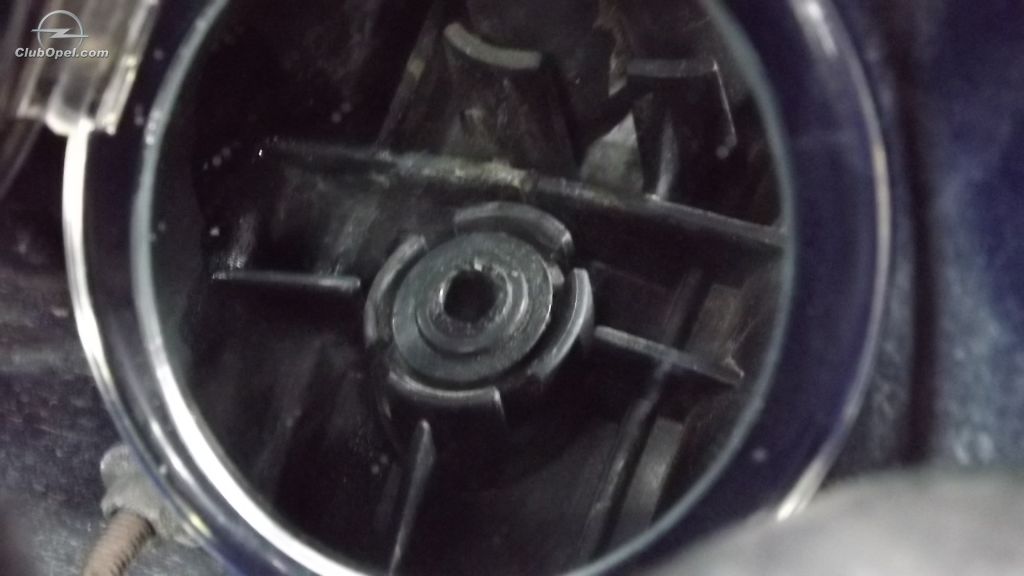

Am deschis capota ,am inspectat si am gasit in spatele admisiei (in spatele trottle) o piesa rupta care nu stiu ce este.Futunul ei de legatura vine de la filtru activ de carbune.Nu stiu ce cod are si cum s-ar putea scoate partea ramasa din admisie.Atasez cateva poze sper concludente.O imagine este in oglinda.

Nu imi mai merge epc sa vad ce cod au :piesa din foto si partea de pe admisie care mai avea un stut ce se vede in a doua poza(in interiorul piesei galbene).

La dezmembrare jumatate din acele stuturi se rup. Daca este lucrat cu atentie ramane intreg. Ce vreau sa spun este ca acolo si-a bagat mana cineva in spate pentru alta lucrare si a atins si acel stut. El a stat asa semirupt(sau cum sa zic) pana la un moment dat si-a dat duhul(trepidatii motor). Stutul intr-o parte are un oring. Cu acea parte se introduce in admisie si este blocat de cele 4 cleme din jurul lui care se vad in poza din stanga. In cealalta parte a stutului este mufa din capatul furtunului care duce la servofrana. Aceea mufa se desface de pe stut ceva de genul cum desfaci conducta de benzina de la clapeta de acceleratie.
Concluzia este ca stutul d-tale s-a rupt in doua. Partea de pe mufa o sa te prinzi cum se desface dar ce de pe admisie mare lucru sa o desfci fara sa dai admisia jos.

Ridic capota fac o inspectie vizuala si gasesc mufa cu stutul in ea atarnand in spatele admisiei.
Am incercat prim mai multe metode sa extrag partea rupta de pe admisie dar datorita pozitiei foarte incomode nu am reusit,puteam doar daca demontam admisia (asta la primavara).Intre timp am comandat cele doua piese si surpriza la motor 12xe aveam piesa cu galben din imagine de xep .

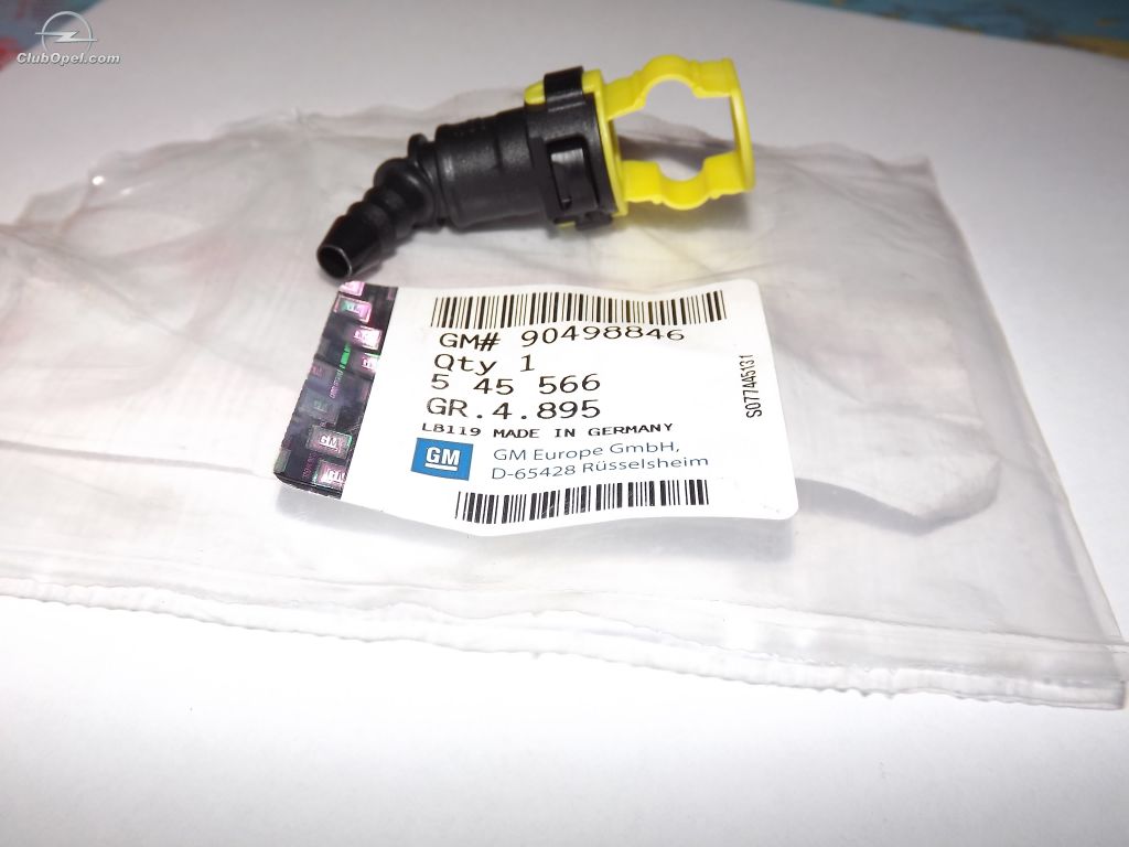

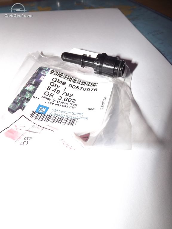

Prima imagine este stutul care a fost rupt ,cea de a doua este mufa de pe furtun sevo.
