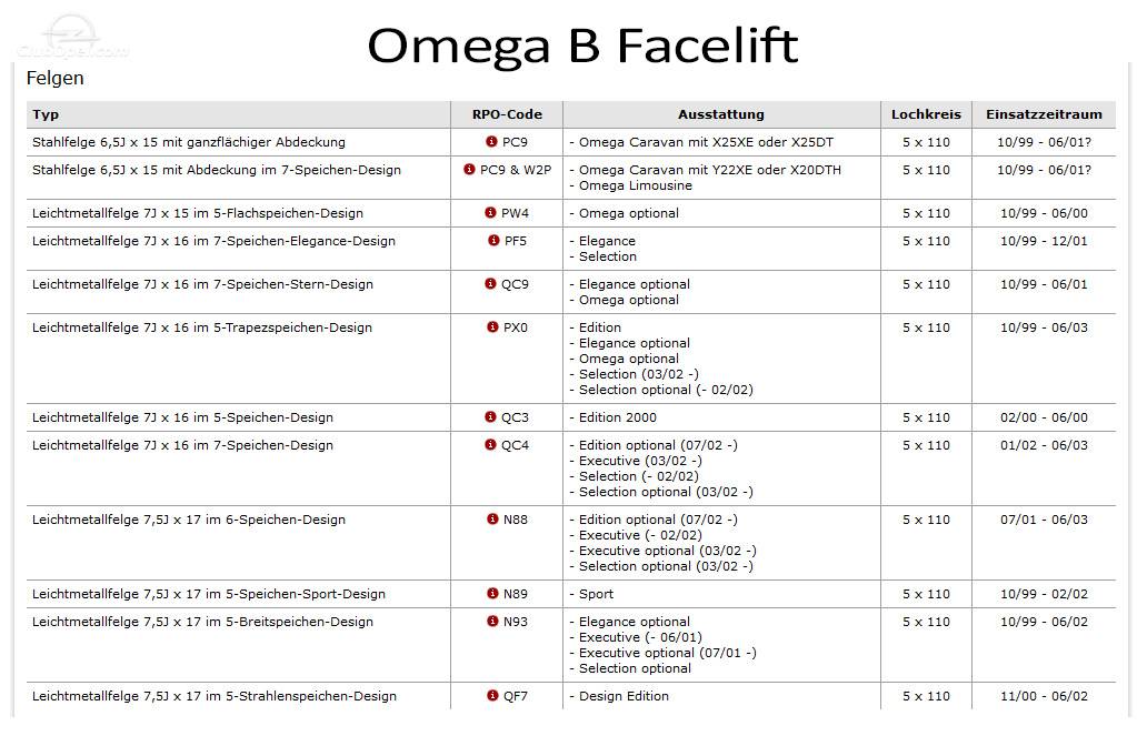

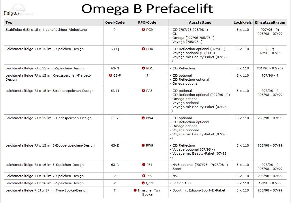

Am si eu pe 17...dar nu vreau sa pun...am trei dimensiuni in carte:195/65/15---205/65/15------235/45/17.problema mea este ca eu am jante pe 16 pe mașinã(așa am luat-o) -proprietarul anterior ce a adus mașinã in 2009 așa a cumparat-o din germania....sunt nevoit sa trec la jante pe 15.pãcat caci jantele sunt f.frumoase...poate gãsesc sa fac schimb.,..

Am facut si eu o recarosare pentru Omega B si in noua carte mi s-au trecut doar dimensiunile pe 15 ! Pe un site de profil din germania am vazut ca sunt compatibile cu aceasta balena dimensiuni de la 15" pana la 18', atata doar ca RAR-ul nostru comunist nu are baza de date complecta (credeam eu), pana am sunat personal la Reprezentanta Opel, am dar seria de motor si de sasiu si mi s-a confirmat ca ptr Opel Omega X 20SE, OPEL ARE IN BAZA DE DATE OFOCIALA 195/65/16; 205/65/15 SI 225/55/16, IAR DACA rar NU ARE IN BAZA DE DATE TOATE ACESTE DIMENSIUNI PREGATITE PTR TRECERE IN CAREA AUTOVEHICOLULUI, IN 116 LEI SE OBTINE O HARTIE DE LA ACESTIA (REPREZENTANTA), CU CARE MERGI LA RAR SA TI LE TREACA IN CARETEA MASINII si gata!
