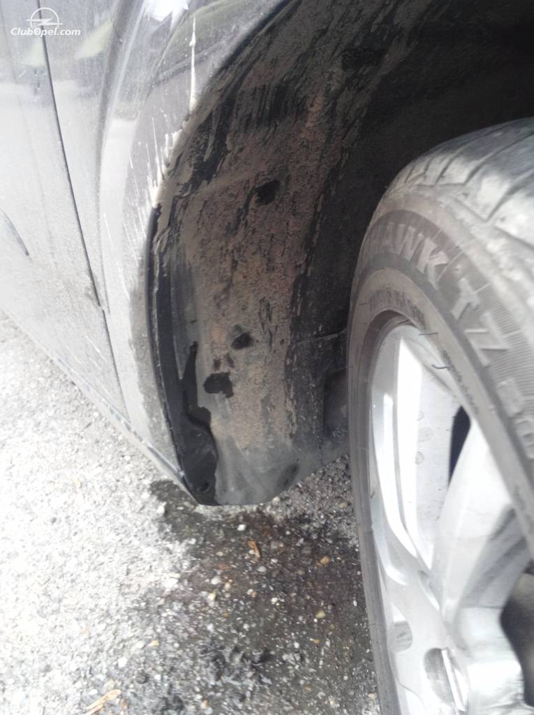

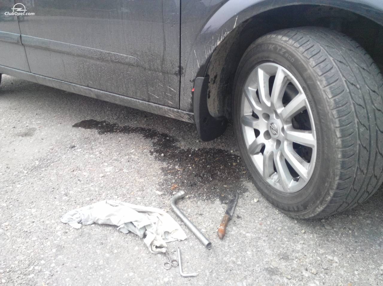

astazi mi-am luat niste aparatori de noroi pe fata pentru H-ul meu. Toate bune si frumoase pana am ajuns sa o montez pe cea de pe dreapta. A trebuit sa dau o gaurica de 3-4mm in plasticul de protectie ca sa prind aparatoarea in partea de sus. In momentul in care am strapuns plasticul a tasnit apa de acolo, a curs destul de multa cam 1L daca nu mai bine. Am incercat sa casc putin plasticul acela sa bag mana am reusit cu 2 degete si am obs ca este ceva de cauciuc pe acolo, asa am simtit la mana, ca o punguta de cauciuc. Aveti idee ce este?

dai tot carenaju rotii jos si speli de noroiu/frunzele stranse dea lungu vremii si pui totu la loc
nu trebuie sa fii inginer auto sa poti da un carenaj jos si sa speli pe acolo,dar mare atentie sa nu rupi bumbii care tine carenaju,daca tot ai rupt cativa bumbi poti gasii pe la magazinele de piese auto,cred ca merg si de logan,iei un bumb dupa tine pentru comparatie

Acolo e scurgerea de la grila de la parbriz. Mai mult ca sigur este infundata in partea de jos si baltea apa. Faci cum spune Nicu..treaba de 10 - 20 de minute.

Cind o sa se incalzeasca afara o sa dau carenajul jos sa vedem ce se ascunde sub el. Scurgerea de la grila are vrun orificiu ceva sub prag? in caz ca este infundat sa-l desfund?

Si daca tot faci o treaba, sa scoti si toate dopurile din praguri ( vro 5 pe o parte si 5 pe alta ) sub masina, o sa vezi ca gaurile alea sunt blocate de noroi si e destula apa in praguri ! Poti chiar merge fara dopuri o prerioada pana iese toata apa
