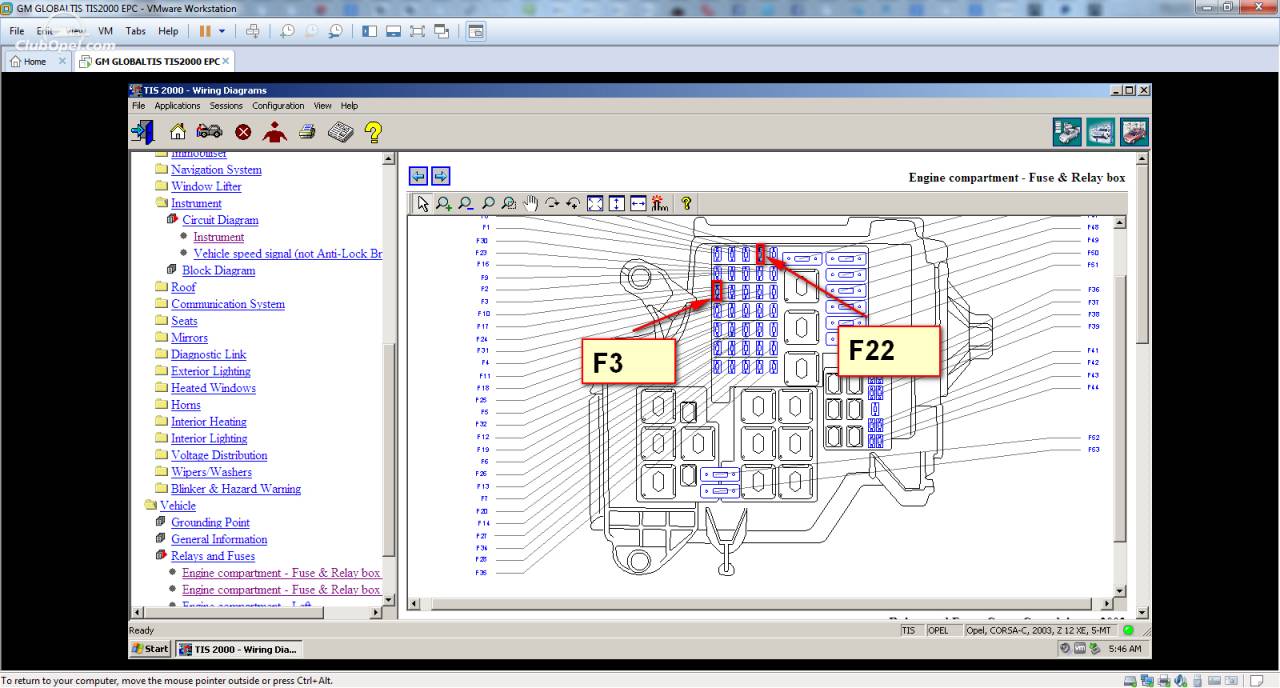

Verifica siguranta F3 7,5A. si F22 5A
Aplica metoda batraneasca cu blandete. Un pumn in Instrumente asa mai cu mila ca sa te convingi ca nu e vreun contact imperfect in mufa Instrumente. ( lucru normal la Corsa C )
