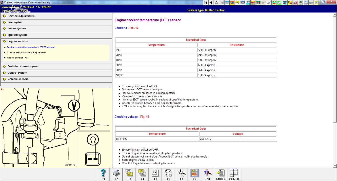

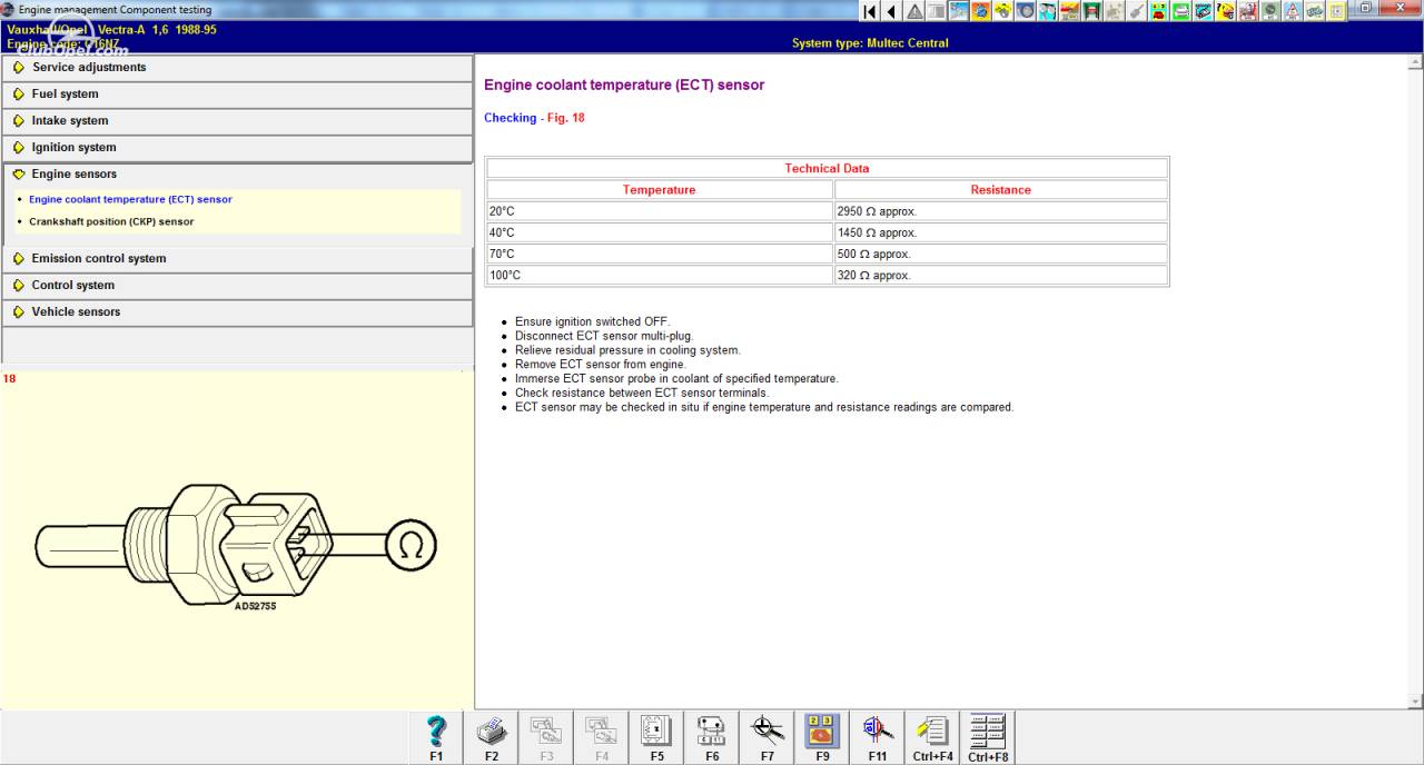

Verifica senzorul de temperatura antigel
Daca ai motor C16NZ
Daca ai X16SZ

Pune un tester.
