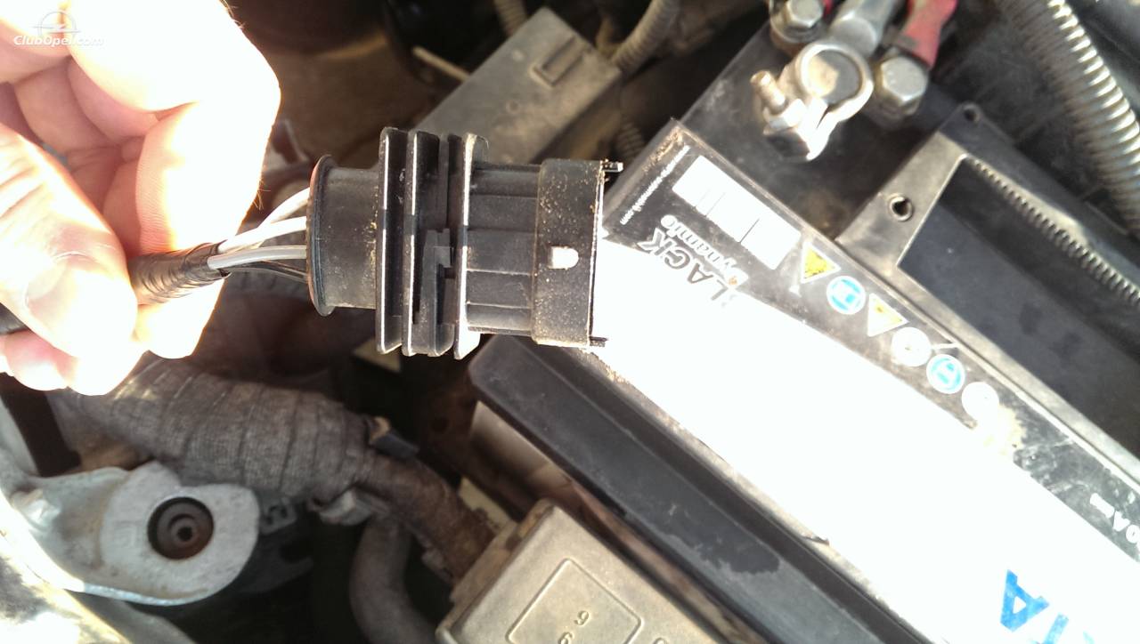

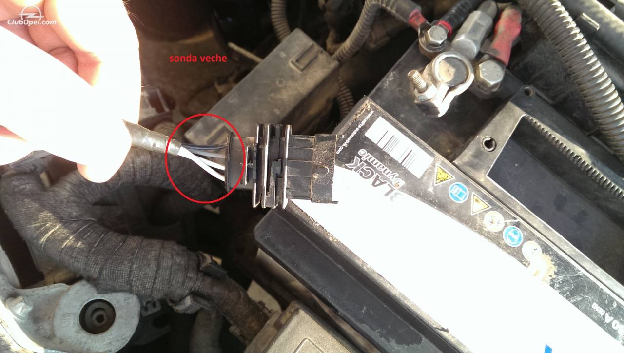

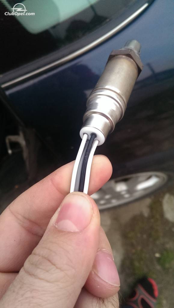

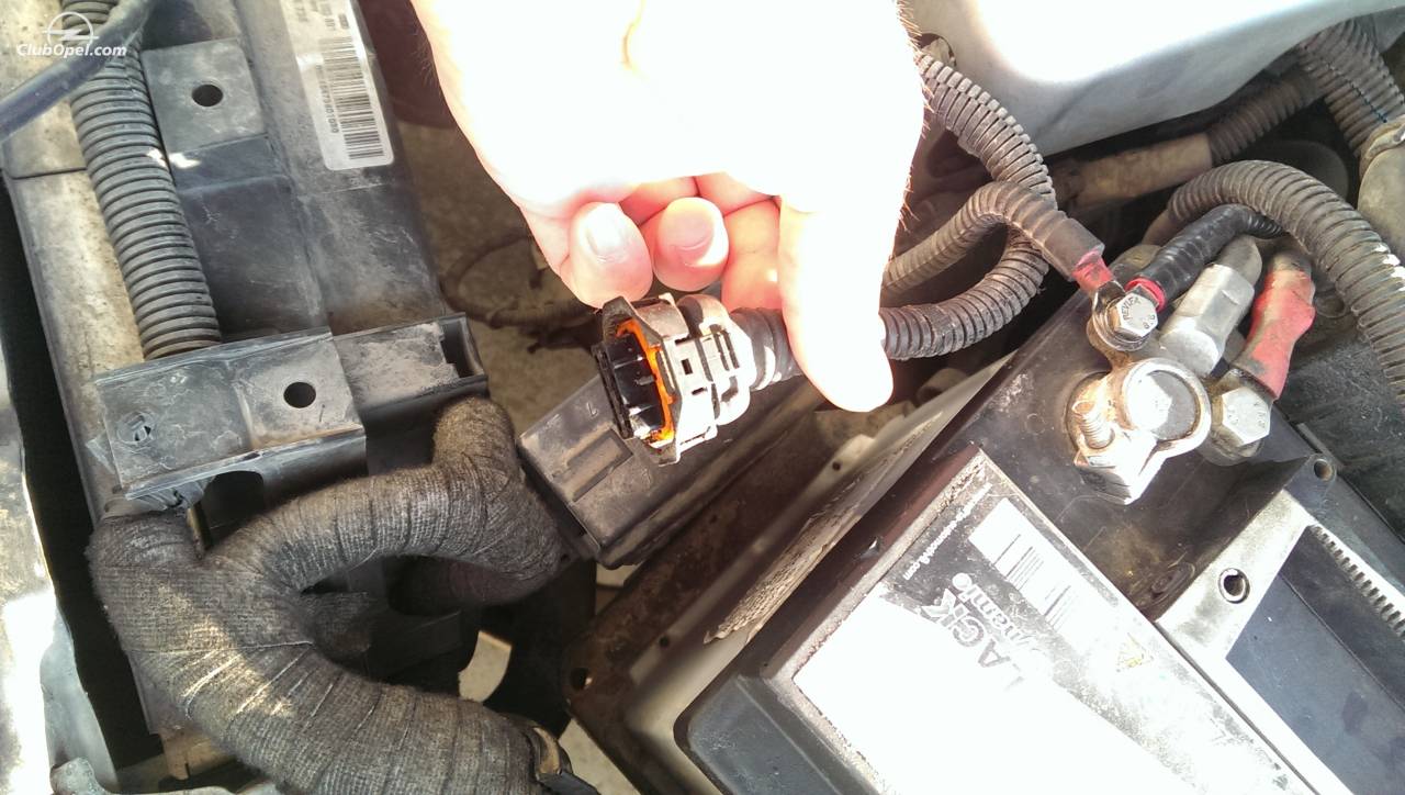

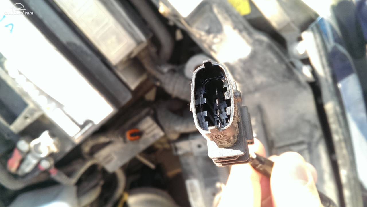

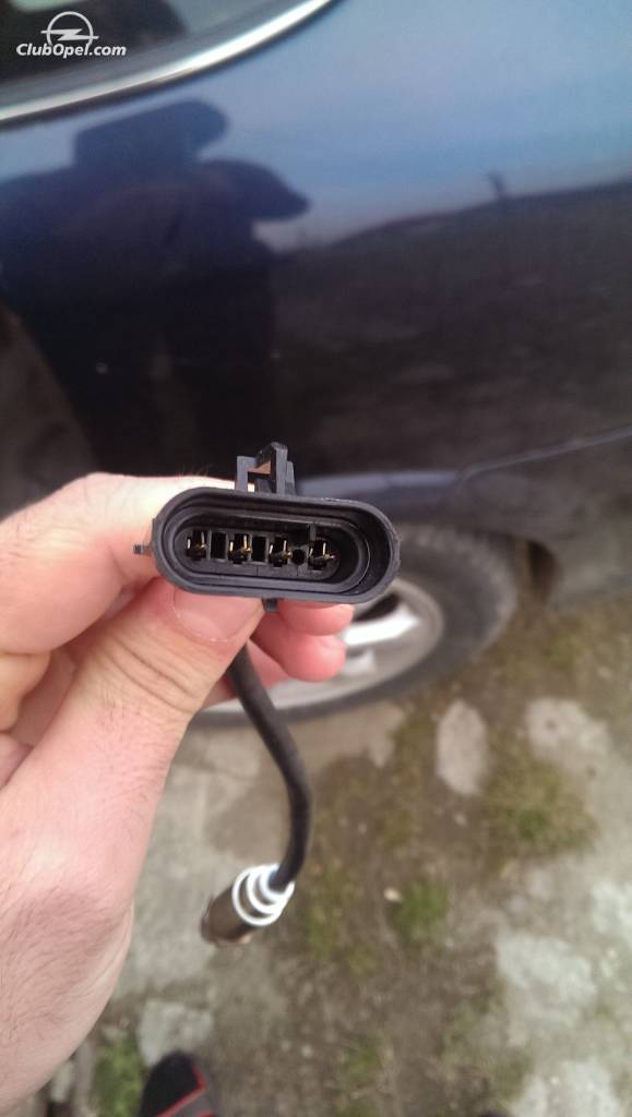

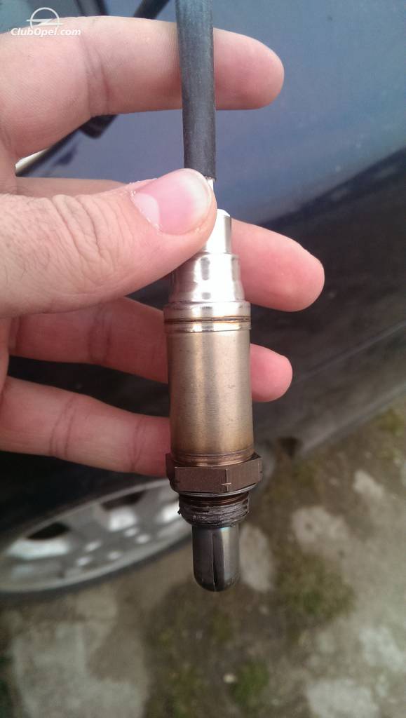

Salut, mi-am comandat recent kit distributie + filtre si bujii si am zis daca tot sunt la capitolul schimbat sa comand si o sonda lambda. Piesele au fost comandate dupa serie sasiu. Toate bune si frumoase pana la sonda lambda, cea care intra deasupra in catalizator. Mufa de la sonda noua (Bosch) nu se potriveste si nu merge nici la cea de dupa catalizator. Vreau sa remufez, dar, dupa cum se vede in poze, ordinea firelor nu este aceeasi. Care este semnificatia fiecarui fir din cele 4? De ce la cea noua este alta ordine? Si daca fac o remufare care ordine sa o pastrez? Tin sa mentionez ca am indicatorul "check engine" aprins tot timpul.
Multumesc pentru intelegere si ajutor!

Cele albe sunt ptr incalzirea sondei,si nu conteaza cum le pui.gri-ul si negrul,le pui dupa culoare!
