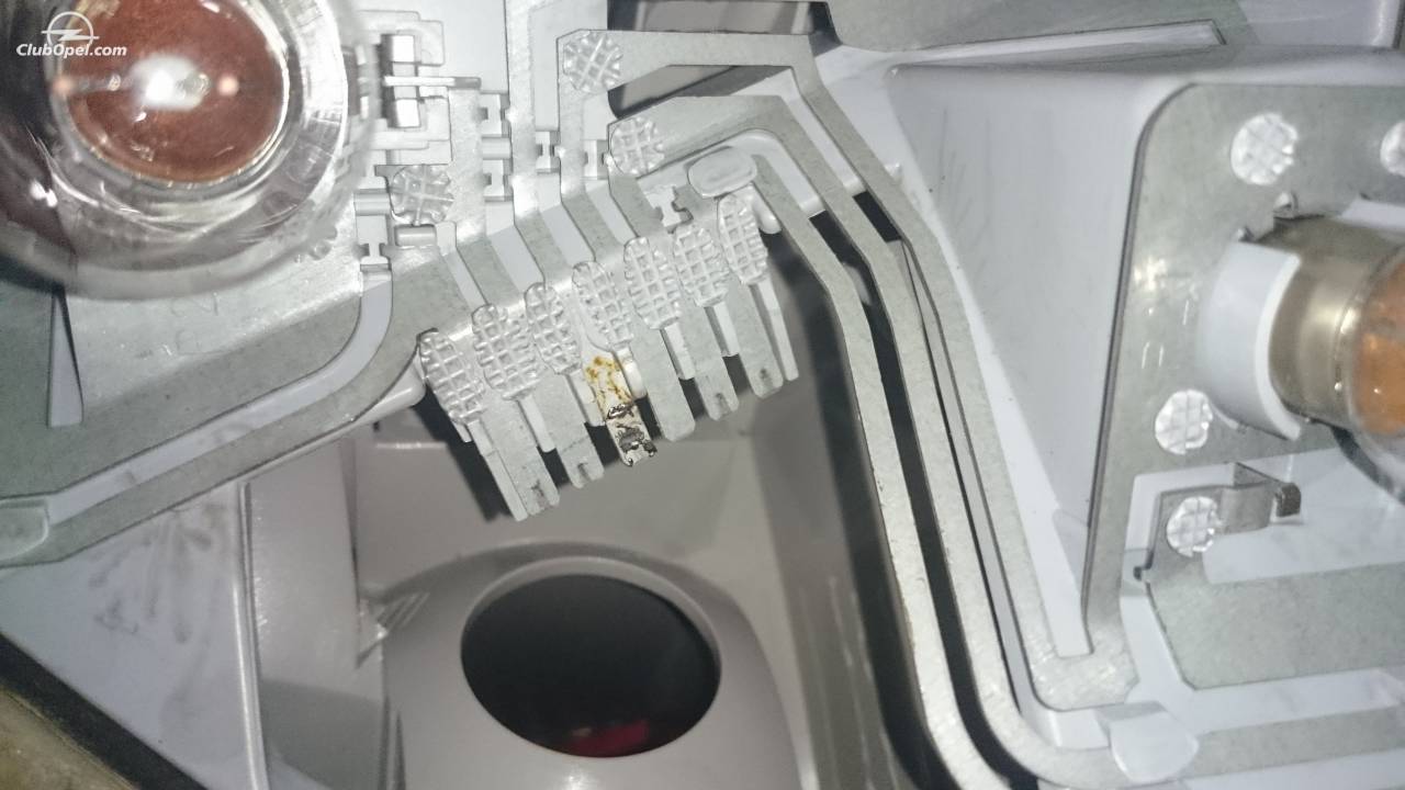

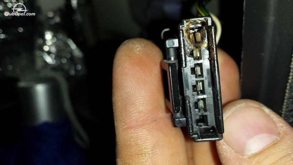

Buna seara,

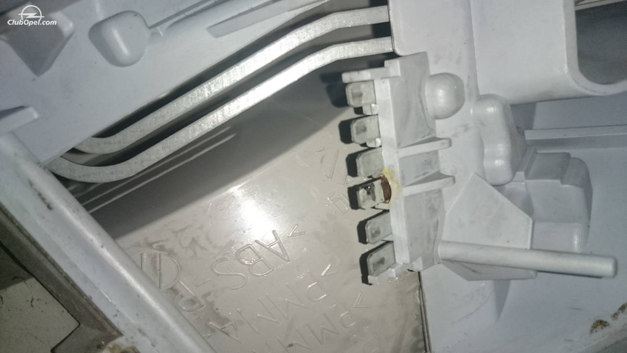

am o mica problema. De cateva saptamani vad ca becu de frana dreapta are o intensitate luminoasa redusa in comparatie cu cel de pe stanga. ieri pun alt bec si tot asa face, si cand iau jos mufa care se conecteaza de panou de becuri vad asta:
Pini de pe panou iam dat cu smirgel, si am si adunat clema de pe steker. acu merge perfect.
intrebarea mea este oare pot lua foc din cauza asta? un stecker pot comanda oare undeva? cum se monteaza un asemenea stecker sau sunt capsate

exact aceeasi problema am avut`o si eu , nu stiu de la ce apare. insa eu am rezolvat in sensu ca am scos firu , am renuntat la steckeru ala si am pus altu. probabil ca avea contact imperfect si din cauza asta a facut chestia aia. cu putin efort desfaci si mufa , dar poti sa iei alta din dezmembrari

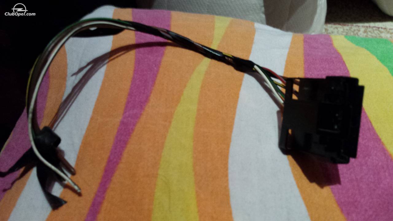

Am facut rost de o mufa de la dezmembrari. Problema este ca nu se poate desface e capsata. Cum sa ma leg de instalatia masini ? Este vreo varianta de stekere mama tata cu mai multi pini, sau ce sa fac? Si daca stie cineva vin cu rugamintea sa mi spuna cum se cheama si unde as gasi

pai e simplu. tai cablurile care se duc la mufa ta cea veche( cam la 4-5 cm de mufa sau mai putin ca oricum o arunci ) si o pui pe cea noua. daca e aceeasi mufa firele o sa aiba aceeasi culoare deci e usor de potrivit. iti recomand sa folosesti un pistol de lipit sau o statie de lipit(aia cu varf ascutit) sa fixezi legaturile bine. si ca sa izolezi recomand coliere care se strang la caldura(nu stiu cum se numesc) - asta e metoda mai profesionista.
mai romaneasca: unesti firele prin rasucire si apoi cu banda izolatoare pe fiecare legatura.
oricum ar fi trebuie sa cureti contactele de pe plasticul ala unde vine introdusa mufa. ca sa nu mai ai probleme pe viitor curata-le cu ceva abraziv( din poza pare a fi ceva pe contacte ) si apoi cu putin alcool tehnic( izopropilic parca ) - asta se evapora repede si nu ramane nimic in urma.

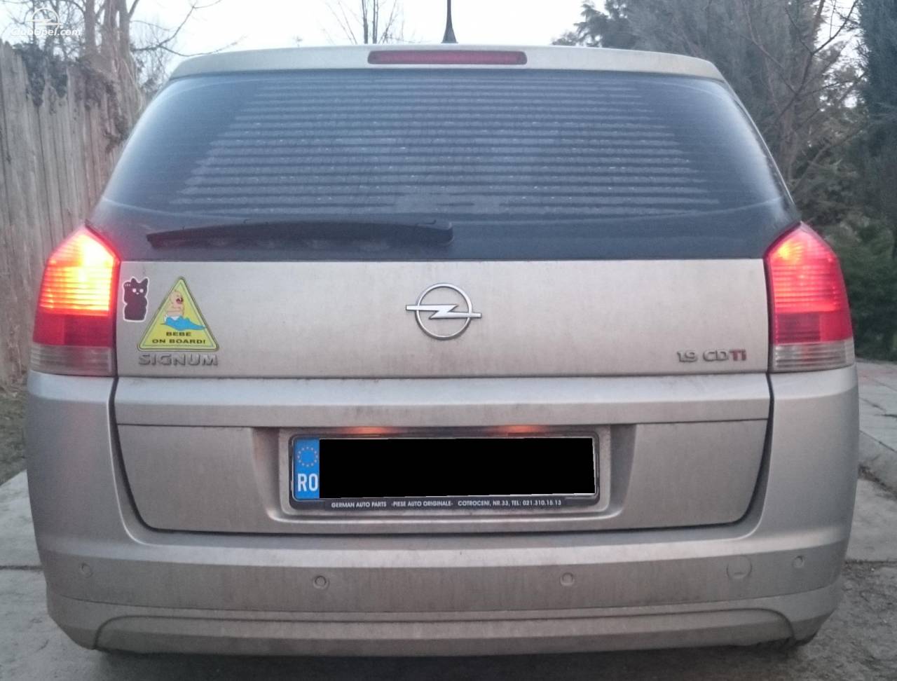

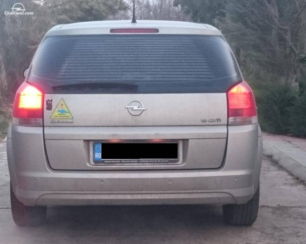

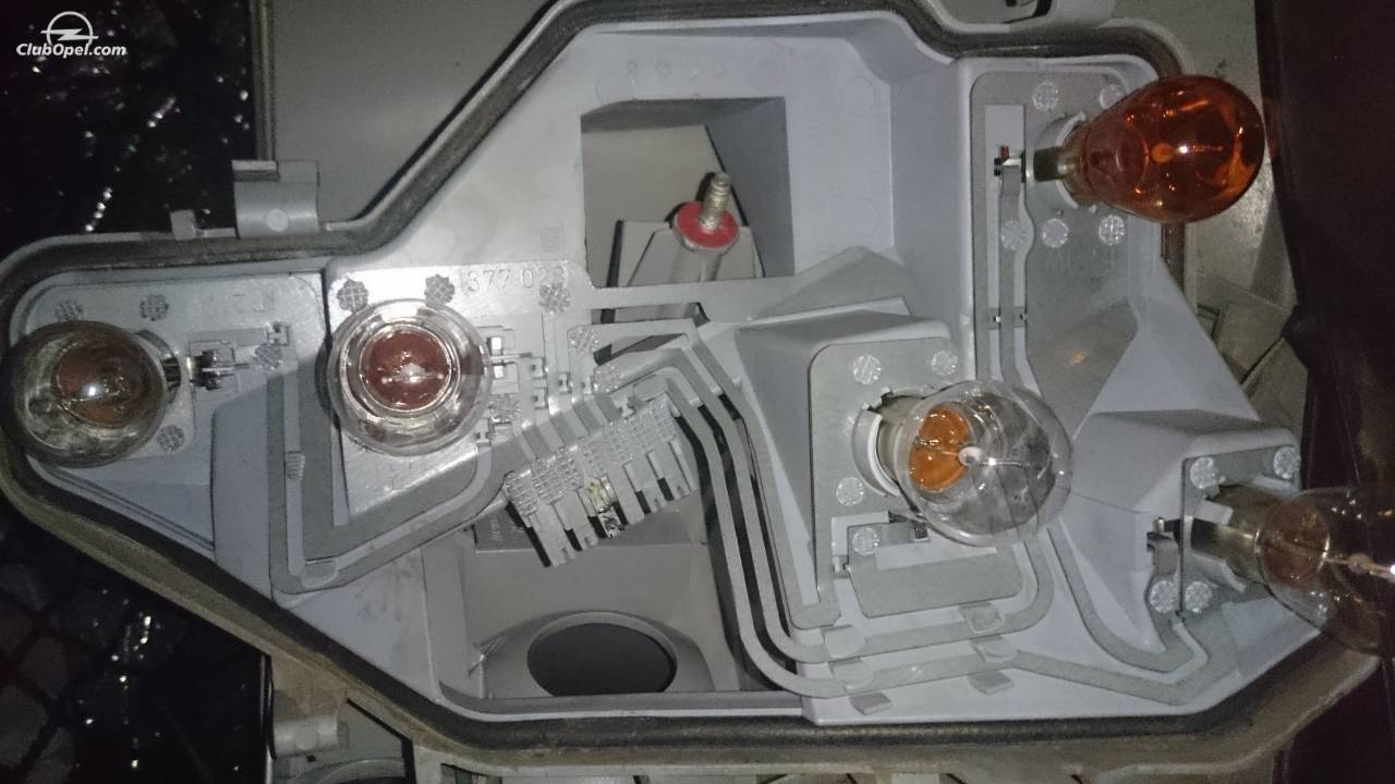

Salut! Chiar acum cautam sa vad daca mai are cineva problema asta! Cred ca am si eu aceeasi problema. De cateva zile, poate putin peste o saptamana, primesc eroare de bec ars pe frana, care dispare la o apasare de pedala de frana si azi de dimineata luminili aratau asa:
Am sa verific mufa aceea si apoi o sa vad ce e de facut! Probabil o sa ajung la un service, deoarece as prefera o lucrare de calitate, eventual cu garantie! 😛

In pozele anterioare nu este frana calcata! Practic aia e pozitia. Sunt doar aprinse becurile. Al treilea stop merge perfect! 😛

pai ai zis ca apare pe becul de frana eroare de bec ars si am presupus ca poza e cu frana apasata

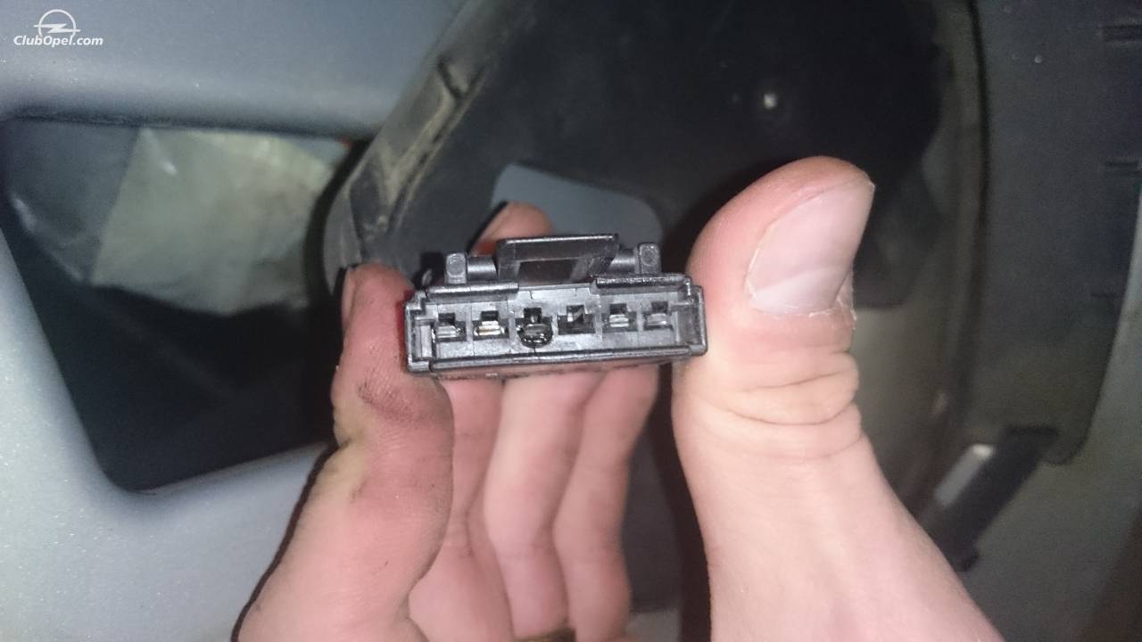

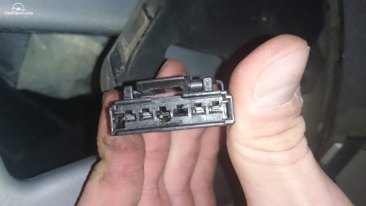

Ok. Am verificat si la mine situatia se prezinta cam asa:
Cel mai probabil necesita o interventie de schimbat mufa. Dar ma gandeam si oare de la ce a ajuns asa. Pinul pe care s-a stricat la mine este cel din mijloc. Nu ma pricep, dar pare sa fie ori principalul/plusul ori cel pe care se intoarce curentul/minusul.
Orice parere e bine venita!

Redroshe a scris:Dar ma gandeam si oare de la ce a ajuns asa.
contact imperfect
asta se poate intampla din cauza umiditatii, a faptului ca papucul mama e mai larg decat papucul tata, etc.
se produce un mic arc electric acolo care incalzeste mufa (fiind un bec de 21W inseamna aproape 2A.
la acest curent e normal ca in anumite conditii sa se incalzeasca mufa si sa se topeasca.

problema asta o am si eu la stopul stanga, am reusit sa dau cu smirghel pinul ala, si l-am strambat un pic intr-o parte, cand conectez in stop sa fie conectarea mai ferma. vad ca functioneaza, n-a mai facut probleme si nici nu se mai incalzeste. eventual o sa dau si cu spray de contacte cand se face mai cald afara. din ce am observat , e firul de ori de masa, ori de plus pentru ca ajunge pe o parte metalica destul de mare in sistemul de becuri. (e primul pin din mufa, nu mai stiu din ce parte)

mai degraba iti iei mufa de la dezmembrari, o tai pe cea originala si lipesti firele noi (ar trebui sa se potriveasca culorile).
faci singur treaba asta ca nu e mare branza...

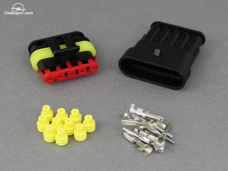

Deci mufa de pe instalatia mama nu se gaseste noua si am luat una de la dezmembrari cu firele pe ea. Soclu becuri e 70 de ron si dupa parerea mea se pot curata pini ca sa intre mufa perfect pe ei.problema insa e ca mufa de la de dezmembrari e cu fire si nu as vreau sa umblu acolo deoarece papucei sunt foarte fini. Am gasit o solutie sa tai mufa weche si sa conectez cea noua printrun conector superseal 5 pini de 1.5 . ce ziceti de idee e buna ?
