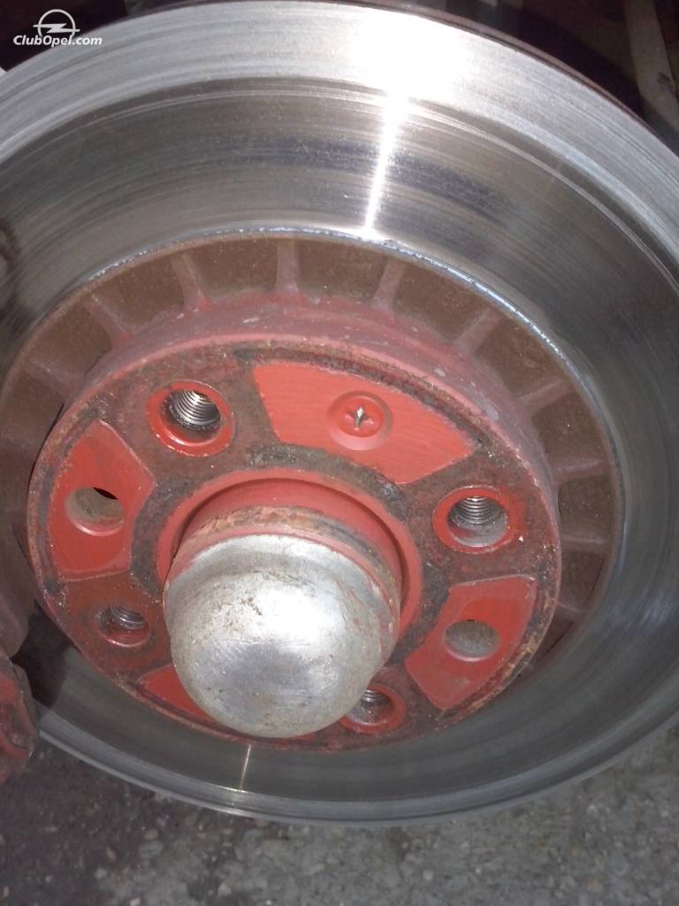

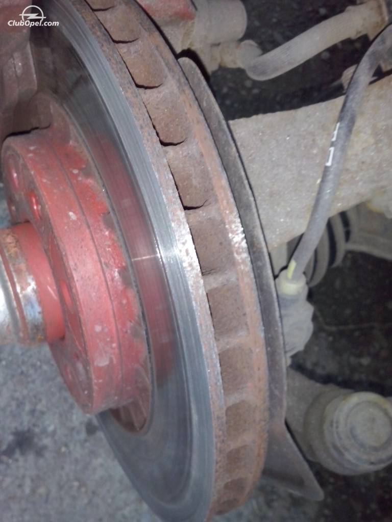

Fiindca mi-am pus mid pe vectra b am decis sa o echipez si cu senzor uzura placute frana.Pentru ca uzura acestuia sa fie uniforma am polizat buza exterioara a discului de frana ,creata in urma uzurii,cu o piatra abraziva cu motorul pornit in treapta a doua de viteza. Simplu si fara cheltuieli suplimentare.Rezultatul in foto

La mine au luat, din muchia la placute (la polizor), cat sa treaca de zona cea.
Acum sa netezit tot discul singur.

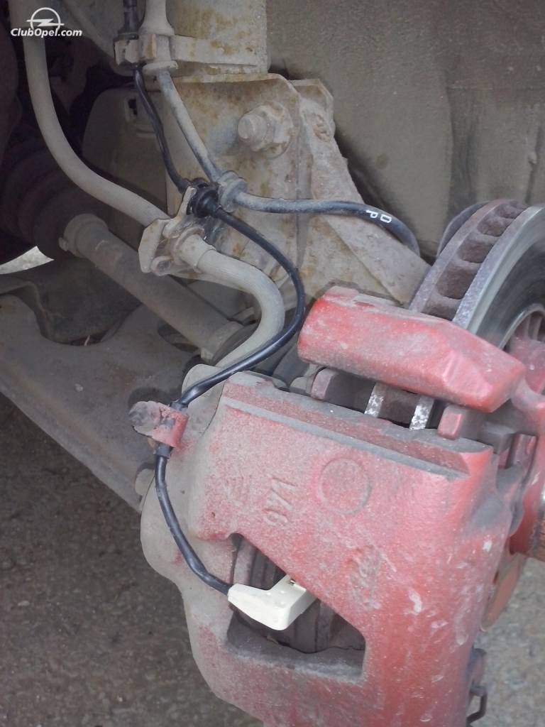

Azi am montat si sezorul de uzura placute frana. L-am luat de la Autokarma cu 25 lei, marca swag.

Ingenios. Eu am avut o problema asemanatoare cand am vrut sa schimb placutele de frana. Erau un pic mai groase si nu puteau fi introduse din cauza uzurii discurilor deoarece au ramas pe margine neuzate. La recomandarea mea mesterul a polizat dar solutia cu rotile rotindu-se e mai buna. Faza este ca la mine am avut aceasta operatie pe rotile din spate. Acolo nu prea ai de alse decat la polizor unghiular. Pentru rotile fata ideea este excelenta.
