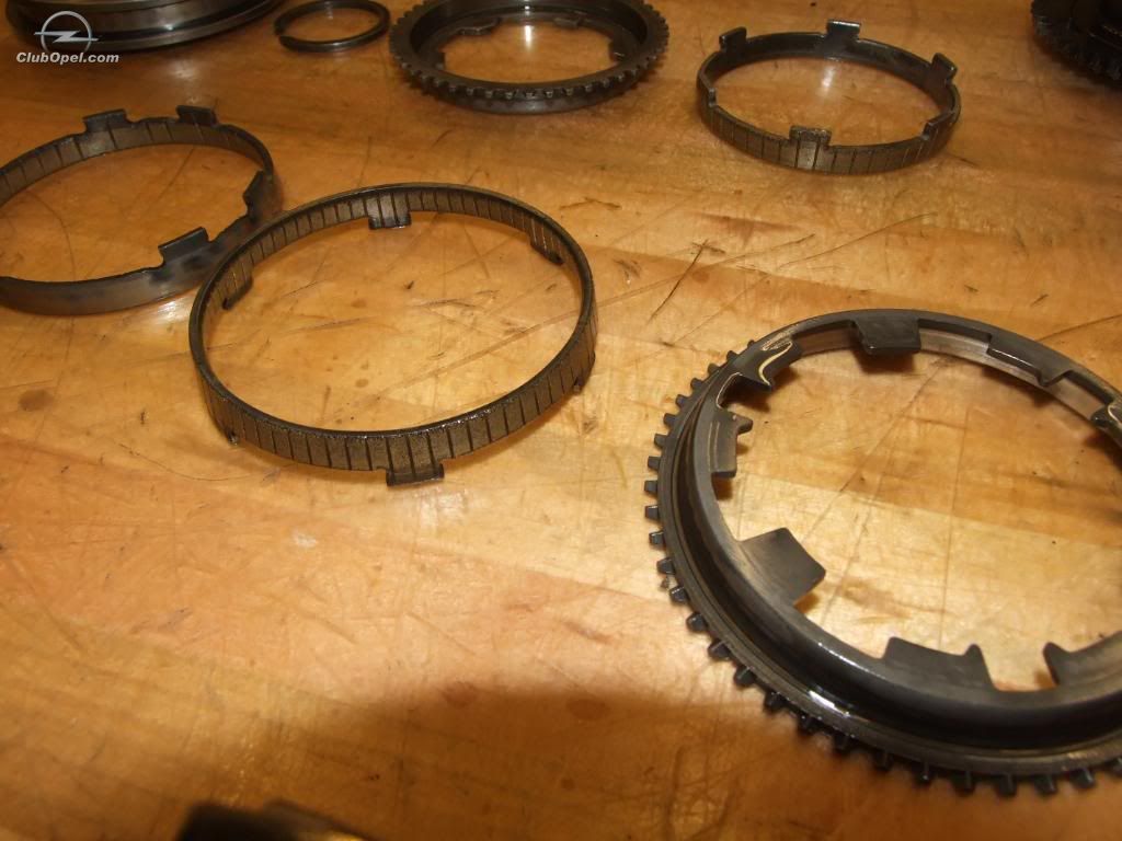

Mentionez ca ambreiajul a fost schimbat recent cu tot cu volanta, s-a schimbat si uleiul la cutie, cel vechi era foarte curat fara pic de pilitura deci nu cred ca e vorba de uzura la cutie, poate ceva la timonerie sau levier ...

Repet cutia nu a fost fortata, ulei are suficient, dupa schimbarea volantei mergea perfect, iar de atunci n-am facut mai mult de 2000km, am alta masina de alergat, problema a aparut brusc.
S-a mai lovit cineva de asa ceva la cutia F40 ?
In varianta cea mai neagra cu sincronul, se gasesc piese pentru reparatie la F40 sau alta cutie ?

@DB77AAA Nu are cum sa fie de la ulei, cand am schimbat volanta am scos si uleiul din cutie, si am bagat aceiasi specificatie originala de la GM de care imi pare rau ca am mai dat si pe uleiul ala aproape 200 ron, ca cica nu s-ar mai face acea specificatie la GM si e cam rar 48 ron litru, si daca intra 3.2 parca am luat 4l.

Imi agatza/sare putin la introducerea in treapta a 3-a cu motorul la o temperatura sub cea optima de functionare a motorului, dar cateodata si la temperatura optima.
Problema apare la introducerea in treapta a 3-a din treapta a 2-a, dar NU si din a 4-a in a 3-a
Eu am banuit ambreiajul, dar aparent acesta e ok. Am volanta noua montata acum 3 saptamani.
Masina mea e inmatriculata si ruleaza in Danemarca!
Poate vine cineva cu o solutie concreta (cat o mai am in garantie).... ca dealerul nu vrea sa isi bage nasul daca nu e problema grava 😶 dar vreau sa il oblig cumva, pentru ca nu sunt sofer de un an.... stiu ca e ceva in neregula!
Poate are cineva o poza cu ce ne intereseaza!?

Desi nu am revenit cu noutati atunci, revin acum poate se mai loveste cineva de aceasta problema, dupa cum spuneam cutia caraia la introducerea in treapta 3, am gasit pe cineva dornic sa desfaca cutia, si care credea ca va face rost de piese rapid, dar stupoare, piesele de schimb pentru aceasta cutie F40 sunt un subiect tabu, am cautat o luna cred dupa piese am intrebat la multi distribuitori, pe site-uri in afara, ba chiar si ei se plangeau ca nu gasesc piese.
Am luat alta cutie, iar pe cea veche as vrea sa o repar sa mai scot din paguba, este uzat un inel de franare din bronz pe tr 3 in rest e perfecta, daca are cineva o cutie incompleta, sparta sau cu alte probleme, poate ma ajutati cu piesa in cauza.

De unde ai luat alta cutie? Mai prezinta problema la treapta 3?
Nu se poate comanda piesa direct la Opel in Germania oare?
Eu nu am scapat de problema nici in ziua de azi, dar merge bine, m-am acomodat... cand bag a 3-a astept putin mai mult sa isi revina turatia si nu mai face:D

Masina pe care a fost cutia cu probleme am vandut-o si nu o sa-mi mai iau vreodata Opel, momentan am alta marca care e catalogata scumpa si greu de intretinut, dar am facut 70.000 km pana acum numai eu avand in total 290.000km, si pana acum n-am schimbat decat ulei, becuri, filtre si cauciucuri, si cel mai important are volanta cu masa dubla originala care inca merge perfect, pai Vectra mi-ar fi mancat 3-4 volante relaxat la km asta.
@ svg_gabriel10 - acum vad in posturile mai vechi, ca tu zici ca ai garantie la masina, cum poti sa mergi asa, dute peste ei sa iti rezolve problema daca nu ti-a iesit din garantie. Ce cutie ai F40 sau M32, ca pentru M32 am vazut ca se gasesc piese, la F40 e nenorocirea.

Cutia de viteze, sincer nu stiu sa iti zic precis de care e, dar, daca vrei...spune-mi tu unde sa ma uit exact!
cutie viteze/transmisie MZ3.... atat am putut vedea pe actul de identitate al masinii (in limba MAIdaneza)
Masina mea a iesit din garantie pe data de 1 decembrie 2012 ( am avut 3 luni 100% garantie de la dealer) dar am fost la o testare apriga in Danemarca (de unde am achizitionat-o) si nu au considerat ca se incadreaza in garantie, deoarece masina merge si nu indica eroare in test! In schimb am avut parte de volanta noua, electromotor nou, CIM nou, discuri spate, placute fata, etc:D
