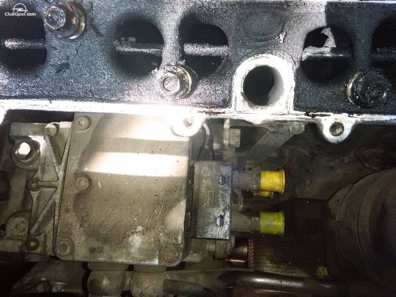

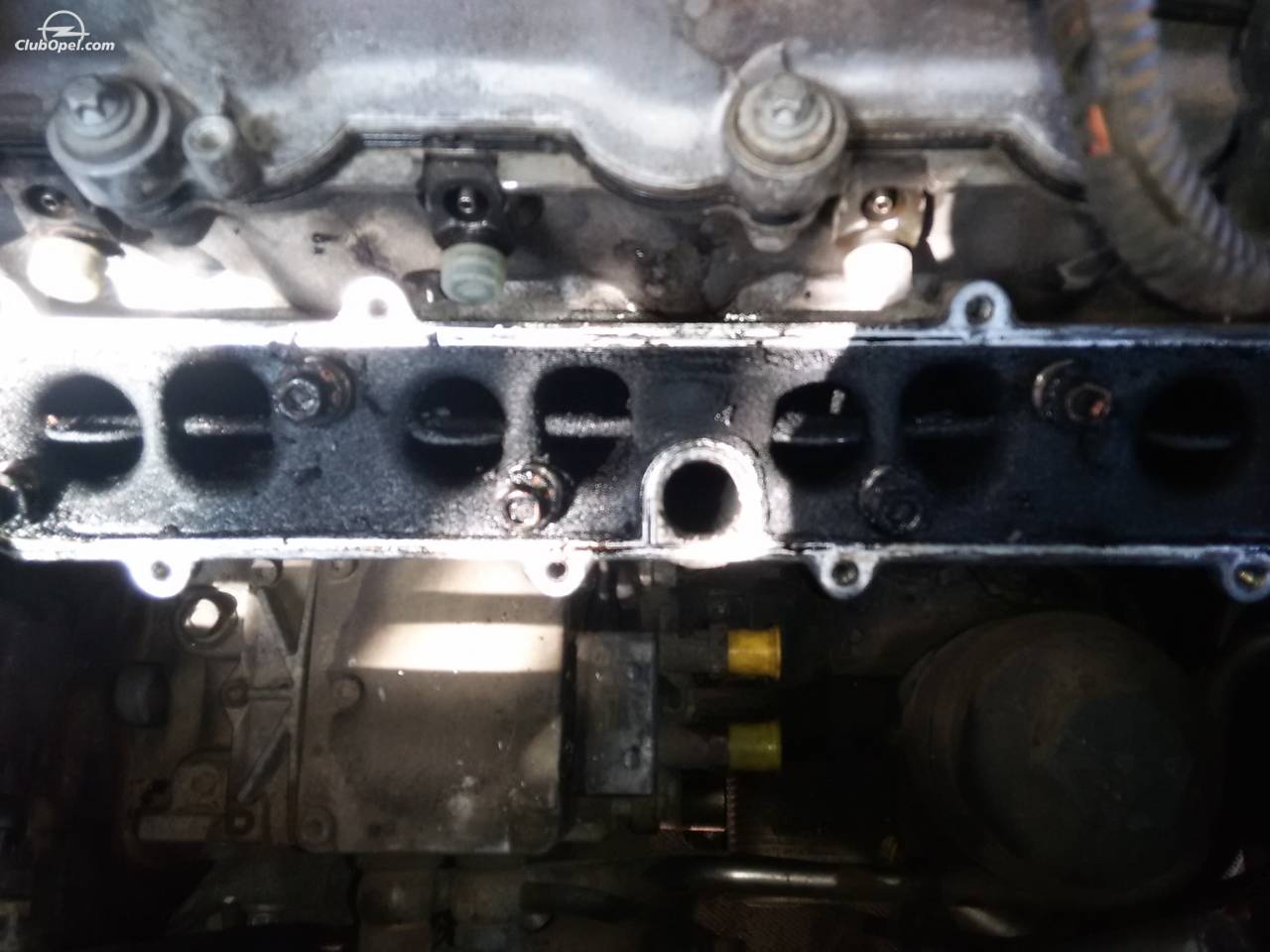

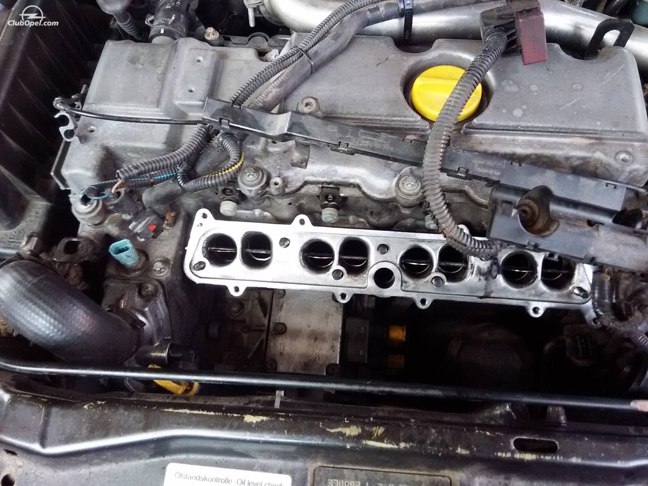

Cred ca ce namolul naibi o fi acolo , nici nu -ti inchipui .Eu va recomand sa i faceti o curatare a admisiei la turbo si o sa vedeti alta masina.Dupa aproximativ 50 mii de km asa arata la mine

Stati linistit se amorseaza destul de repede , la mine a fost a doua curatare a admisiei , ce am gasit acum este f putin fata de ce am gasit prima data, pur si simplu namol . Degeaba ai curatati EGR cand admisia este plina de namol.Va recomand sa o curatati si tot odata sa schimbati si furtunasele de retur cu unele de la Gates.
