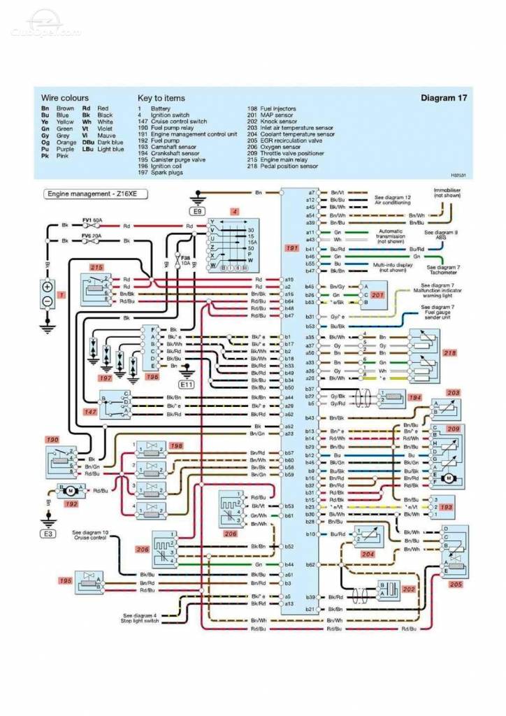

Caut si o schema electrica cu toate cablurile din compartimentul motor cine stie si are de unde pm me (retur bere) moneda oficiala.
Am folosit search nu am gasit nimic relevant dupa (sau nu am sapat destul) "cablaj electric motor z16xe"

In mod normal aceasta electrovalva (legatura cu canistra de vapori) are ce sa caute pe langa EGR la Z16xe sau gigel(samsarul) a facut vreo modficare observ ca la mine nu este montata pe corpul de plastic unde este filtrul de aer cum am vazut in pozele unui coleg cu X18xe, poate din cauza ca are clima a mea?
SI pe corpul EGR am vazut scris DELPHI insemana banuiesc ca este schimbat nu? clapeta de acceleratie este curata dar daca o imping un pic este negru inauntru 😶 ... stiu stiu am citit citez " curata si vorbim dupa" curat maria ta da sa iau garnitura ca doar nu pun silicon acolo.
Regula de aur desfacem ceva CURATAM SURUBURILE SI SCHIMBAM GARNITURA "indiferent de cum arata garnitura"
Unde gasesc o garniture pentru EGR (incerc sa o iau online poate ies mai ieftin ca la service) carbusolv am cumparat vreo 4 litri am zis ca fac baie la motor 😳 (sau macar un dus) ...
Oricum am zis ca mai bine imi iau un set de tubulare YATO (vreo 180 de bucati si mici si mari si shiny 😂) decat sa dau bani pentru curatare EGR la un service (vine si cheia dinamometrica) . Mai ramane Tech2
Din pacate pentru buzunarul meu e programata la electrician... am dat jos tabloul de sigurante si am gasit in spatele lui strap-uri facute ciudat...si izolate cu leucoplast (dinala textile) si scrie in germana pe ele! (fritz ma dezamagesti).
Maine dupa ce vin de la servici fac poze, o sa merg cu ea asa sa vad cum se mai comporta.
"Buy German they said" ( mda da nu de la rumani )

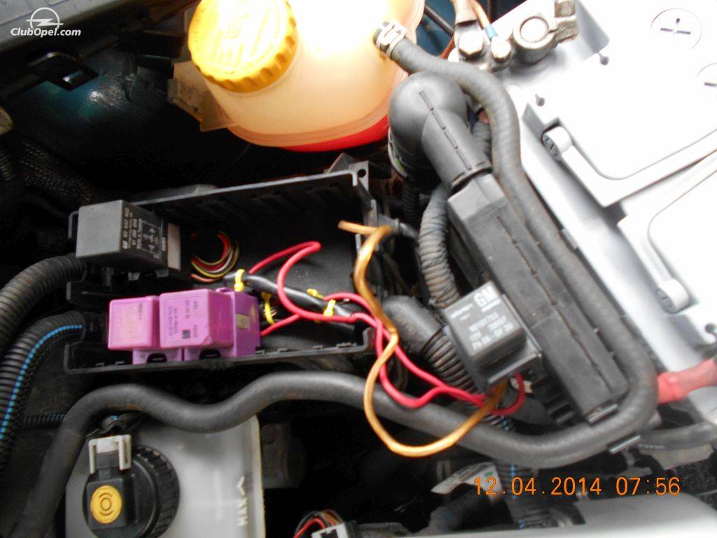

Asa arata rele , -urile legate unul la, well altul montajul e in paralel why? maine seara dau si codurile lor.
Intr-o saptamana aflu si parerea electricianului, si vreau sa aflu de ce le-a facut si sa impartasesc si la altii poate asa altu care o sa mai cumpere nu isi ia teapa!

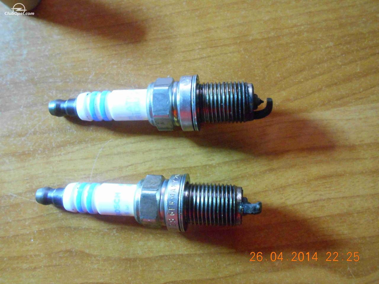

Buji well aici surprise erau Bosch platinum iridium dar aratau:
Am schimbat cu NGK 7956 BKR5EK , senzatie. Masina merge incredibil momentan, 50 km nu am mai avut lag la acceleratie si nici nu s-a mai aprins check in bord.

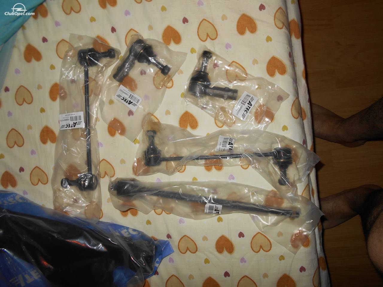

Si ca sa fiu un domn cu ea am cumparat si toata suspensia fata (fara amortizoare si arcuri care sunt pe drum )
Brate Bucsi bielete antiruliu etc etc suruburi montaj (noi a la germanica)
Adica astea:

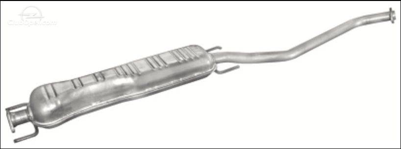

Bun , am gasit un pret bun pentru o evacuare de 2,5 v6 cea care are toba finala cu 2 tevi, acuma partea din mijloc e comuna 1,8-2.5 dar la 1,6 are un singur rand de prinderi spre motor si la celelalte motorizari 1,8-2.5 au 4 prinderi care se fixeaza de masina , a mea are o toba de mijloc deja cu 4 dar e custom adica una cu 2 normala de 1,6 si la partea dinspre toba finala e sudat un fier in U.
Intrebarea este toba de mijloc de 1,6 este la fel cu celelalte 1,8-x ca dimensiuni? si difera doar prinderile?
Are cineva vreun catalog sau din experienta stie cineva?
Am gasit la nemti la 70 eur ambele tobe noi(centrala+finala) numai ca nu sunt GM sau stiu io ce firma sunt aftermarket.
Arata cam asa:
Diferenta de prindere sa fie din cauza ca de la 1,8 in sus sa fie volumu de gaze mai mare deci prindere suplimentara? si la 1,6 nu e nevoie...
Caroseria pe dedesupt e la fel indiferent de motorizare... nu inteleg logica nemtilor la faza asta...si in + am 4 prinderi pe caroserie numai ca pe toba originala are doar 2 spre motor...
Sa ma risc sa vad daca vine bine...?
