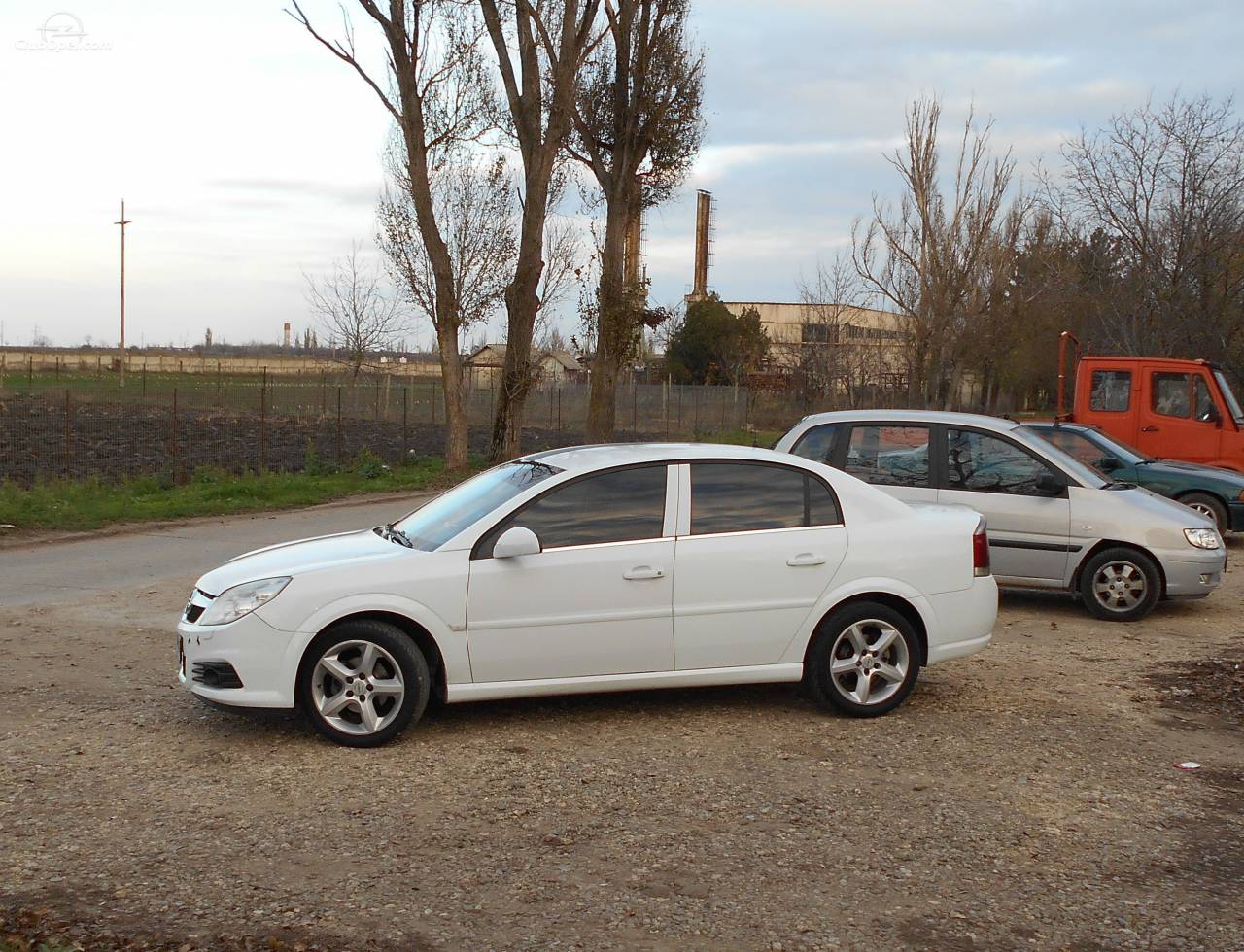

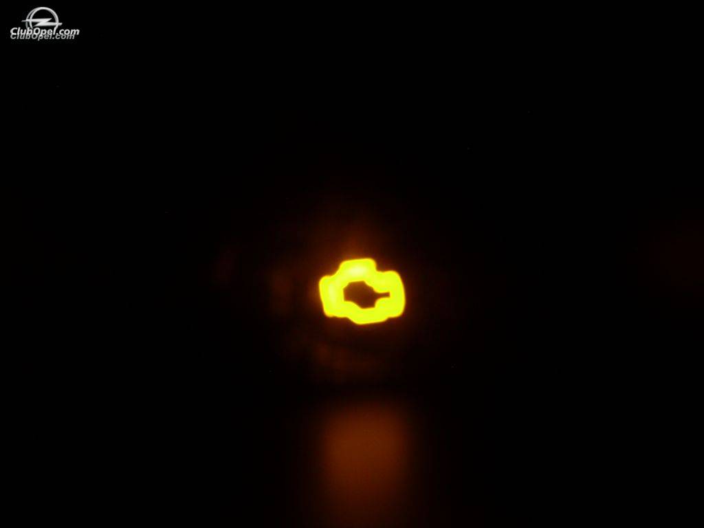

am un opel vectra c 1,9 cdti,2006 88kw, cred ca 182000 km.am avut-o la un baiat care i-a schimbat tot kit-ul pe fata, absolut totul pe sub ea.cand am luat-o de la el, am simtit ca masina nu are putere pana la 2500 de turatii.duc pedala in podea si nu se tureaza, nu trage, iar dupa 2500 de turatii, cand intra turbo ma baga in scaun.am fost la cineva, i-a verificat toate furtunele, a pus-o pe tester si n-a dat eroare la nimic, doar EGR-ul nu-si modifica valorile.l-am desfacut si era blocat pe deschis.i-a dat baiatul cu spray, i-a dat drumul si a mers masina normal cca 2 saptamani.acum are momente, cand trage bine, cand la fel nu mai trage.oare continua sa se blocheze?sau mai este si altceva?mi se tot aprinde/stinge in bord masina cu cheita.

Exact aceeasi problema o am si eu,am un vectra c din 2005,88kw...am facut schimb de ulei +toate filtrele....dupa cateva zile a inceput sa nu mai traga masina pana la 2000-2500 rpm...bag picioru pana in capat si nimic...abea se misca...daca incerc sa o fortez mai mult timp la turatie sub 2000 se aprinde o masina cu cheita si nu mai trage nici la 3000rpm ....cand o turez in gol intre 1500 si 2500 rpm se simpte o trepidatie...parca intrerupe ceva..am fost la mecanic am dat injectoarele jos..le.am trimis la curatat si nici un rezultat...pe tester nu da nici o eroare...

@dejidaniel, daca se aprinde masina cu cehita, sigur ai si eroare.

Am pus masina pe op-com si nu da nici o eroare...cand ii scoasa din sarcina si o turez urca foarte lent turatia pana la 2000-2500 si parca intrerupe...trepideaza...habar nu am ce are...presiunea in turbo ii buna toate valorile is ok pe tester doar filtru de particule ce ii mai imbacsit...cam 70% i.am dat regenerare si nimic..a stat masina turata la 3500 cam 10 min si nimic....nici un rezultat...sa fie egr?filtru de particule? Clapeta de acceleratie?

aseara am pornit din bratislava si mi s.a aprins becul de la egr cred...pur si simpku nu s.a mai turat masina numa pana la 3200 rpm si fara putere...mai mult nu si apoi isi mai revenea..tragea calumea dar numa dupa 2500 rpm si apoi iar nu mai tragea...tot asa...am venit tot turata cam in 3000 de ture si parerea mea ca si.a mai revenit...cand am ajuns in tara masina a tras mai bine...dar tot fara putere pana in 2000-2500...acolo nu am putere deloc...sa fie egr.u infundat?filtru de particule?...probabil azi o sa apuc sa duc masina pe tester dar daca nu ce.l tarziu luni...dar sunt cam speriat sa nu fie ceva probleme grave..
