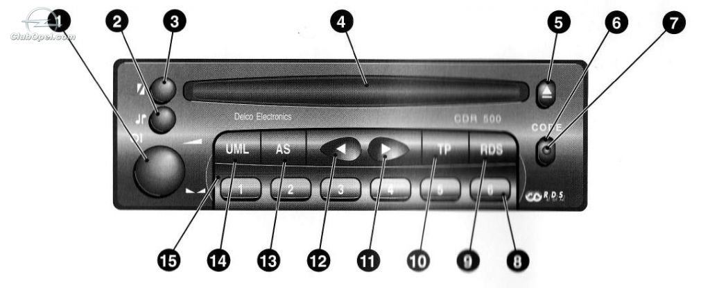

Postez aici procedura completa, conform manualului pentru CDR 500. Atentie, aceasta procedura e valabila si pentru celelalte unitati audio montate pe Astra G/Vectra B. Sper ca acest sumar sa fie de folos colegilor care se izbesc de aceasta problema, cautarea unei solutii in 194 pagini de posturi poate fi dificila...
Procedura pe care am facut capturile e cea de codare a unitatii, decodarea se face in acelasi fel.
Prerechizite: sa aveti car pass-ul masinii, sau macar codul unitatii audio
Pasi:
  1. se pune contactul
  2. se opreste uniatatea audio
  3. se apasa butonul AS, si se tine apasat
  4. se porneste unitatea audio
  5. se elibereaza butonul AS. Pe display se va afisa initial SAFe, apoi X - - - -, unde X e numarul de incercari ramase (codul poate fi introdus gresit de cel mult 10 ori consecutiv. Counter-ul se reseteaza dupa ce s-a introdus codul corect)
  6. se folosesc butoanele pentru primele 4 posturi memorate pentru a se introduce codul (apesi 1 o data, ai 0 pe prima pozitie. Apesi din nou, ai 1. Apesi din nou, ai 2. Si tot asa)
  7. VERIFICATI CA ATI INTRODUS CODUL CORECT! Aveti doar 10 incercari, in plus intre incercari trebuie sa asteptati un timp t, care creste (de exemplu intre penultima si ultima incercare trebuie sa asteptati, daca tin bine minte, 640 minute, cu unitatea audio pornita!)
  8. apasati butonul AS si tineti-l apasat, pana cand se aude un beep (cateva secunde)
    Daca codul introdus e corect, unitatea audio va comuta pe modul normal de operare (o sa auziti radio-ul). Altfel pe display veti vedea X SAFE, unde X e numarul de incercari ramase. Daca ati introdus codul gresit, trebuie sa asteptati cu unitatea audio pornita pana cand o sa va apara X - - - -. Apoi puteti incerca din nou sa introduceti codul
Daca si dupa aceasta procedura tot apare mesajul SAFE, va trebuie sa apelati la un atelier de decodari sau la o reprezentanta Opel.
