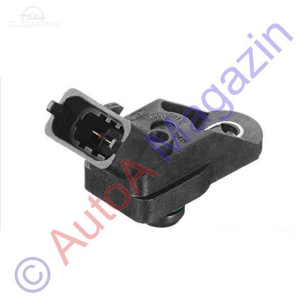

Pai cum ii spune titlul senzor presiune admisie ...e pe galeria de admisie. Daca intrebi care e aia ....nu are rost sa te apuci. Mergi la mecanic.
Senzorul arata asa
Oricum ceea ce facem aici se numeste ''bajbaiala''. Un mecanic ar fi trebuit sa te indrume ce si cum.
