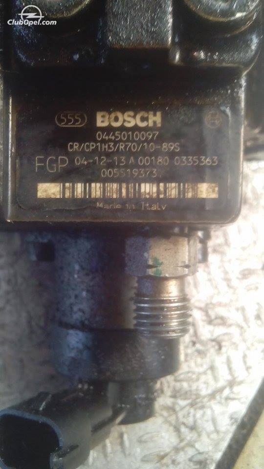

Salut. Am un opel vectra c 1.9cdti an 2004 z19dt. Pornestee greu,adica in 3 timpi(3 injectoare),am dus injectoarele la curatat si verificat, is bune,am curatat si rampa, s-a gasit pilitura si rugina si senzor rampa defect. Am cumparat senzor nou. Urmeaza ca maine sa imi curete conducta de alimentare si rezervoru, pompa de innalte o duc maine la verificat,centrifugat si reparat. Masina de cele mai multe ori se opreste la relatiu,mai ales cand merg cu ea si trebuie sa opresc la un semafor ii gata,pica contactu si nici de a dracului nu o mai ia. Azi nu au reusit mecanici sa o porneasca nici cu spray 😢 Cand a pus testeru pe ea le-a dat eroare cheia din contact. A mai patit cineva asa ceva cu o astfel de masina?! Is chiar asa de pacatoase modelul asta? M-ar mai interesa daca ar avea cineva o pompa de injectie(innalte). Multumesc si astept sfaturi si rezolvari. Cu respecte Claudiu din Arad. Pun o poza cu pompa pt ca nu stiu care este codul ei!
