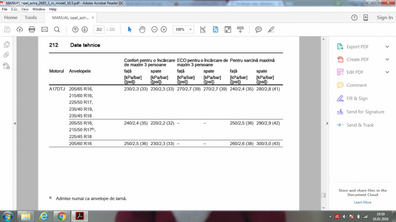

In carte am 215/50/17 si 225/45/17.

sebi4fc a scris:jgyprime ce dimensiuni ai dat tu acolo nu is prea ok 235/45/17 clar NU, ai omis 215/50/17 care is omologate, restu is ok.
nu te contrazic.
eu am luat informatia de aici
am luat informatia de buna.
235 / 45 / 17 vs 195 / 65 / 15 - diferenta de 1,4%
215 / 50 / 17 vs 195 / 65 / 15 - diferenta de 1,9%
235 / 45 / 17 vs 205 / 55 / 16 - diferenta de 1,8%
215 / 50 / 17 vs 205 / 55 / 16 - diferenta de 2,3%
235 / 45 / 17 vs 215 / 55 / 16 - diferenta de 0,1%
215 / 50 / 17 vs 215 / 55 / 16 - diferenta de 0,6%
comparativ cu aceeasi anvelopa pe 15" sau 16", dimensiunea data de mine la cele pe 17" e mai apropiata decat cea data de tine.
singura anvelopa omologata pe 15" la vectra c este 195 / 65 / 15.
daca jantele pe 17" sunt 7J iti garantez ca 215 sunt cam inguste pentru 7J
daca ar fi 6,5J ar fi ok 215.
