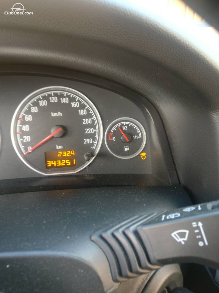

Bunã tuturor. Sunt posesorul unui Opel Vectra C Caravan din 2004, de ceva vreme licurind tot timpul este martorul de iluminare adaptiva/virare aprins in bord. Pe tester nu apare nici o eroare.
Pot face eu ceva? A mai întimpinat careva aceastã problemã?

Nu se poate sa nu ai erori pe un tester care stie sa verifice in toate modulele masinii.
Testerele generice de cele mai multe ori verifica doar in ecu...
Incearca cu un tech 2 sau op-com.

Testul a fost efectuat cu op-com-ul(eram de fațã).
O sa încerc la un alt service.

Ai faruri adaptive ? Daca da, si au mers dar acum nu merg, 100% e de la senzorii de pe bascula. La mine s-a indoit lamela metalica unde e prins senzorul pe bascula spate cand mi-au schimbat ceva la service, si a iesit tija aia din senzor (e din 2 tije, cu un sistem de parghie). Ori a iesit tija de tot, ori e stramba lamela unde e prins si senzorul da un unghi extrem de dubios. Eu am reparat lamela cu opcom, am citit nivelul de la ala din fata cu masina stand pe roti si am deformat lamela aia de prindere pana valorile au fost identice aproximativ.

Mulțumesc "Tox", rãspunsul tãu are mai mult sens;
Sunt faruri adaptive iar cel din partea stânga e putin" dereglat".
M-ai putea ajuta cu o pozã sã vãd exact unde ar trebui sã mã uit?

Nu am poza dar daca e doar unul dereglat atunci nu e din senzorii aia, aia le deregleaza pe amandoua si sunt folositi ca atunci cand masina e mai plina (5 pers + bagaje), automat se lasa iar inaltimea farurilor e ajustata automat sus/jos. Daca il ai doar pe ala din stanga dereglat, joaca-te cu suruburile de reglaj. Cum te uiti in fata la motor, si ai farul din stanga in dreapta ta, ai 2 gauri de reglaj in tragerul din fata, ala dinspre radiator e sus/jos, ala dinspre aripa e stanga/dreapta. merge cu o surubelnita lunga cu cap de hexagon de 6 sau 8 nu mai tin minte exact sau o surubelnita dreapta mai lata.

Multumesc,am reusit cu reglarea farului.
