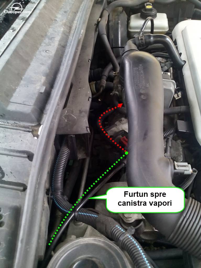

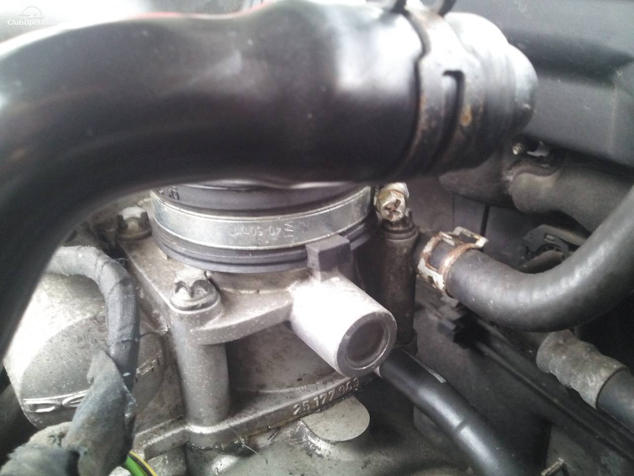

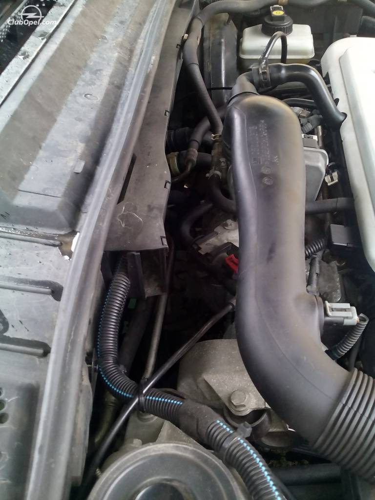

Am atasat poze la mine e altfel cum nu ma prea pricep imi spui care e traseul de purjare vapori?
  • T.ion
  • Mesaje scrise: 3,454
  • Masina: Zafira 2001 Z16XE

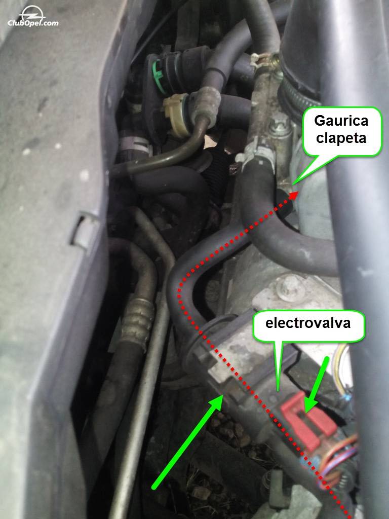

Cred ca in poza 3 este electrovalva purjare vapori benzina verifica traseul ei. (cea cu mufa rosie... vezi cat curent ii vine la mufa)
Verifica tot traseul: gaurica clapeta (se desfunda cu sarma sau cui) =>> furtunas (clapeta) =>> electrovalva (atat valva, inclusi alimetarea ei) =>> furtun care pleaca de la electrovalva spre canistra (sufla in el sa nu fie infundat) - canistra vapori.
- gaurica sa nu fie infundat (desfundata cu un cui sau sarma.)
- electrovalva (sa etanseze si sa deschida cand este alimentata cu curent)
- Si cel mai des din ce am vazut pe forum - furtunul care vine de la canistra vapori spre electrovalva se infunda cu carbuni din canistra.
https://www.clubopel.com/rez...pori&sa=Cauta - citeste pe forum "Canistra vapori"
au scris colegi si o sa te prinzi eu unul greu m-am prins cu traseul acesta.
https://www.clubopel.com/viewtopic.php?t=86075 - si aici.
Cred ca se poate verifica relantiu si cu busonul scos de la rezervor. - ca sa iti da-i seama daca traseul acesta este total sau partial infundat. (poate gresesc, nu stiu sigur dar poti incerca)
Vezi si tu poate este asta sau poate are altceva...

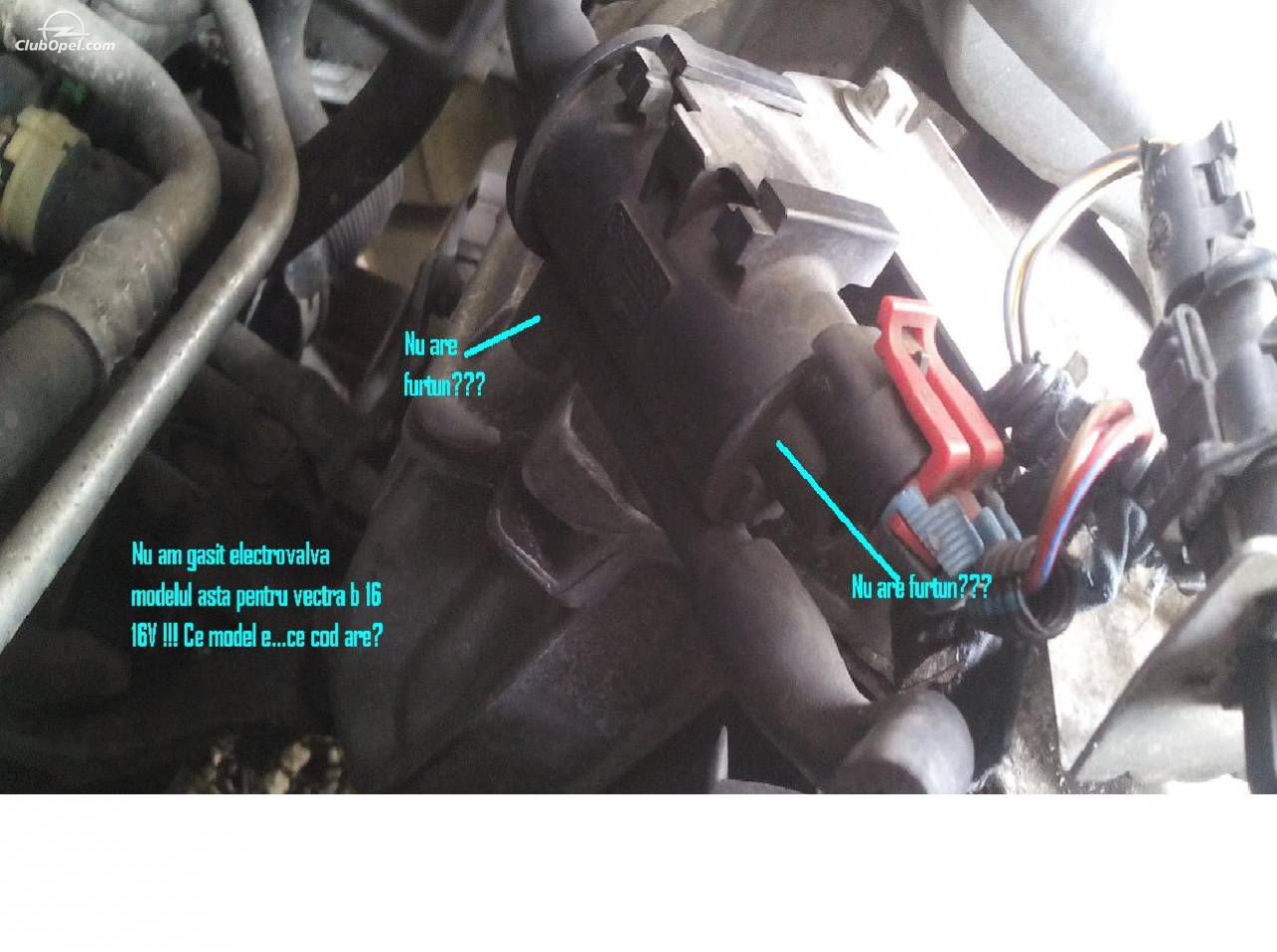

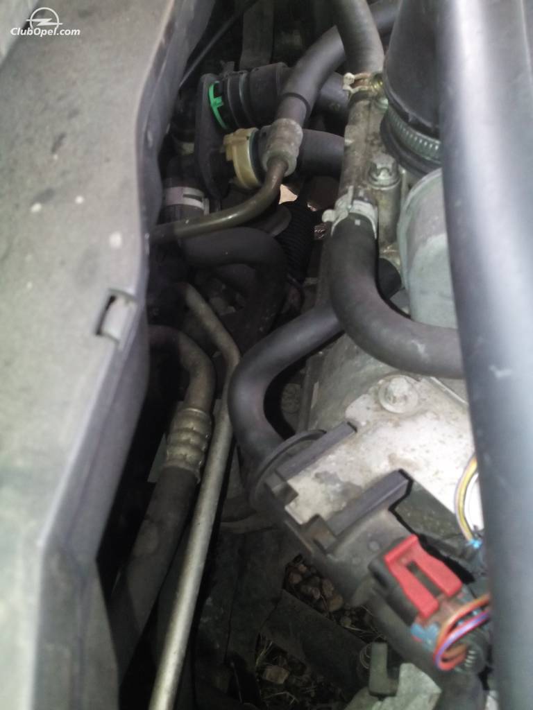

Asa tre sa fie montata electrovalva???

Am scos furtunul de la clapeta...e turata la 2100 dar parca tot e putin oscileaza turometrul
Sa dau jos electrovalva la curata,furtunele nu sunt infundate unul parca de semne ca e cam copt tre sa cumpar altu maine!
Astept un raspuns in legatura cu electrovalva din poza daca este ok cum e si ce model ar fi ca nu gases pe net.

Pana nu o testezi nu cumpara nimic.
- furtunul care spui ca este copt - strange de el pe lungimea lui si vezi daca are pori.
Vezi ca are doua furtunase care pleaca ea la acelea ma refeream. - si mergi pe traseu lor.
Am semnat in poze sus.

Alea le-am verificat si gaura din clapeta mai ramane electrovalva dar imi era ciudat ca ere acele 2 capete si nu are furtun asta intrebam ca e normal sa fie asa? am cautat electrovalva pe net sa cad cat e si daca e sa o comand dar nu gaseam tipul asta!
