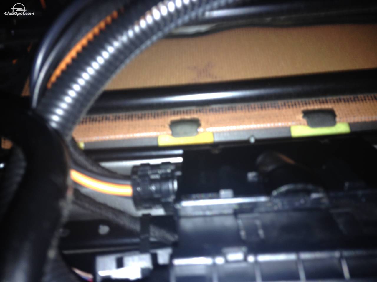

Gata, s-a elucidat si la mine. Nu am senzorii.
Imi pusesem speranta ca totusi sunt acolo intrucat cand pun contactul se aprinde pentru cateva clipe si lampa rosie cu simbolul de centura dar se stinge imediat.
Apoi m-am uitat pe sub scaune si am observant o gramada de fire si m-am gandit ca doua or fi si ele de la vreun sensor de presiune pentru centura.... dar de geaba.
Asta e ce am eu sunscaun:
Firele groase cred ca sunt de la incalzire scaun si celelalte mai mici cred ca or fi de la Airbag.
Le-am pus ca poate s-or mai gasi curiosi ca mine si sa nu-si mai bata si ei capul.
