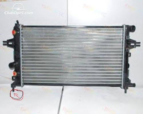

Se scurge lichid de racire prin zona aceea incercuita de mine .
Ce e chestia aia de acolo ? Se poate schimba sau trebuie sa schimb tot radiatoru` ?
EDIT : Din ce am vazut pe internet , se pare ca zona incercuita de mine e doar un fel de " pivot " si probabil antigelul curge de unde de mai sus si se prelinge . Daca curge pe la garnitura de mai sus , aceea se poate schimba ?
  • nicunicu
  • Mesaje scrise: 2,593
  • Masina: Zafira 2002 z16xe
radiatoru se schimba,nu se repara
  • varzarumihai
  • Mesaje scrise: 51
  • Masina: Astra 1994 C14NZ
  • Cont inregistrat: 20 Aug 2014
Schimbal.
  • deleted-21201
  • Mesaje scrise: 254
  • Cont inregistrat: 02 Aug 2008
Ala nu e picioru radiatorului?nu incerca sa il repari ca nu tine,nici macar cu solutie de lipit praf sau lichid ca o sa cedeze.cum a fost la mine un sh pleaca de la 100 iar unul nou de pe la 180 lei

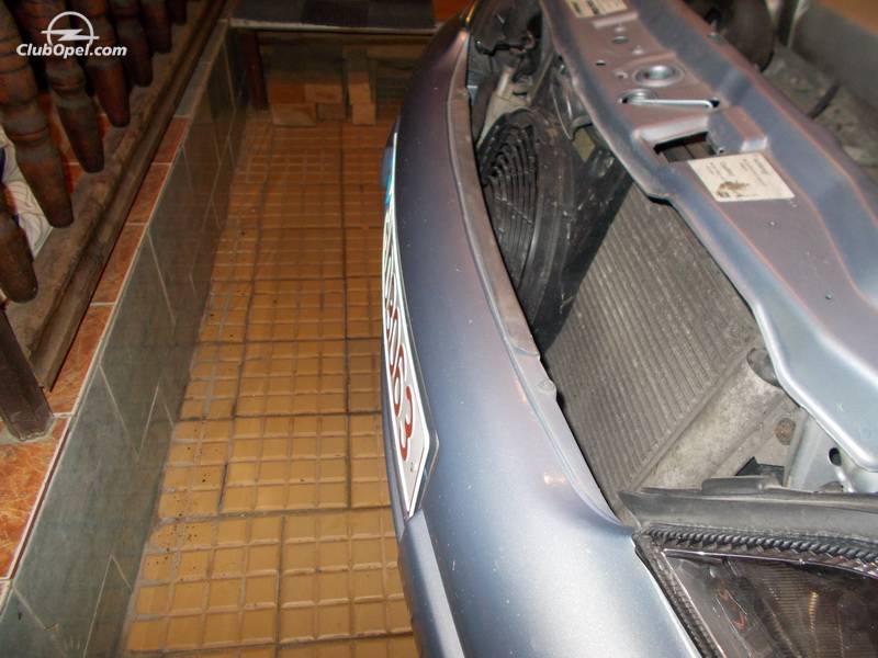

Salut! As vrea sa va intreb daca radiatorul de pe astra (in cazul meu astra 1.6 16v 2001) ,trebuie sa stea inclinat sau perpendicular? Am luat masina recent si am observat ca sta oblic. Am incercat sa-l trag putin dar opune rezitenta. M-am dat batut ca mai bine sa va cer sfatul. Iata si o poza. Multumesc!

Lasa-l asa ca sta bine...

Si mie "imi place" cum sta,insa nu are nicio legatura cu faptul cum trebuie sa stea. 😊 .

Un raspuns,ceva? Adyytzu,nu puteai sa mai adaugi cateva caractere sa ma lamuresti? 😕 😊

Ambele radiatoare trebuie sa fie perpendiculare pe sol si paralele intre ele.
  • shoggy
  • Mesaje scrise: 119
  • Masina: Astra 2001 Z16XE
  • Cont inregistrat: 12 Mar 2015
"Ambele"? Care este al doilea? Eu ma refeream la radiatorul din fata grilei 😕
  • dsaraolu
  • Mesaje scrise: 18
  • Cont inregistrat: 17 Apr 2011
Cel de AC daca exista.
  • shoggy
Multumesc dsaraolu. Vad ca sta bine (adica teapan) si asa oblic. Am observat ca lipseste o urechiusa de plastic de la radiator. O sa remediez cu prima ocazie. Multumesc pentru raspuns.
