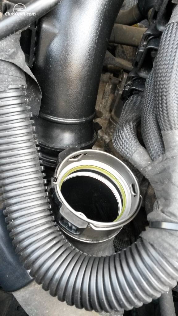

(Motor A20NHT) Stie cineva de ce exista aceasta conectare pe furtunul care pleaca din turbina si merge in intercooler si de ce este atat de lejera legatura mecanica? Practic am senzatia ca o sa se desfaca in orice moment, lucrurile se schimba doar in momentul in care turatie motorului este mare, iar presiunea creste foarte mult in circuit, atunci legatura este foarte fixa.
