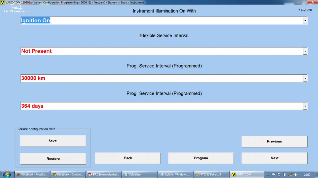

@buldozer2 iti trebuie op-com si trebuie sa intri in Body-Instrument-Programing-Program variant configuration

Ms d3ath_sm0k3! O sa ma uit chiar azi cu opcomul sa vad daca e functia aia acolo! Masina are ceasuri prefacelift si e posibil sa nu fie dar vad eu

M-au uitat azi cu op-com pe instruments si nu exista exista rubrica prezentata de d3ath_sm0k3. Probabil functioneaza doar pe ceasurile de facelift!
