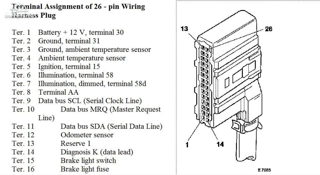

Buna seara stimati proprietari de Opel.As dori sa primesc urmatoarele informatii daca se poate, ma tot chinui de 2 saptamani de zile sa tot aflu si sa gasesc o schema pentru legarea cass-ului original la TID si nu reusesc.Adica, as vrea sa imi arate pe ecranul de la TID post radio, numarul melodiei, daca am CD inauntru, etc. ; pentru ca in momentul de fata, atunci cand aprind cass-ul pe TID imi ramane afisata ora si temperatura, iar data dispare.In momentul in care sting cass-ul, data revine.

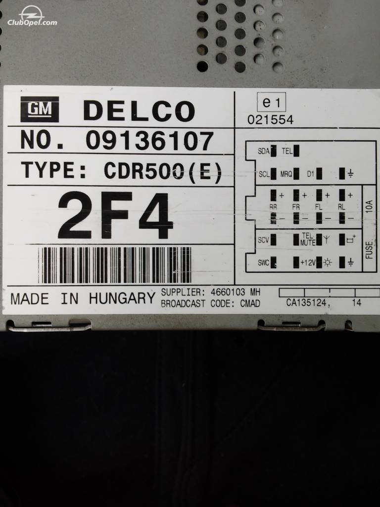

Ce numar au in mufa pentru TID iesirile pentru mufa de cass cu 10 pini, respectiv SDA, TEL, SCL, MRQ, D1 si inpamantarea?

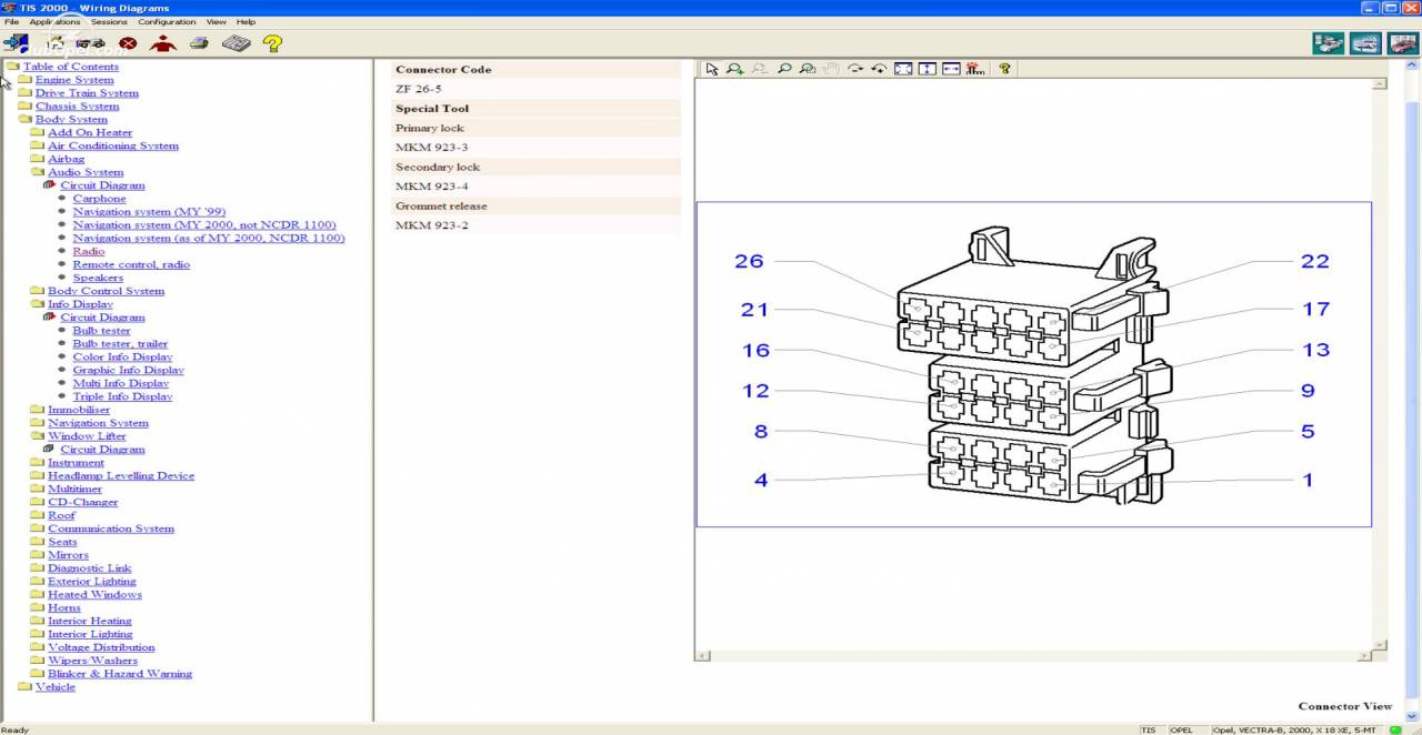

daca ai fi cautat tis2000, ai fi terminat in 5 minute.

tis2000, citeste bine. ai auzit de torenti sau nu e voie in danemarca? link nu pun ca nu e voie.

tis2000 de care vorbesti tu Liviu este compatibil cu un sistem operativ in 32 de bit, iar al meu este in 64.

Pai tot eu nu te ajut, vad ca sunt singurul care scrie pe aici? Pricepe si tu ca nu pot pune link aici ca nu e voie pe regulament; pe PM nu se trimit intotdeauna mesaje cu link, admin stie mai bine ce se filtreaza.
Daca tot iti iei amenda ca dai torenti jos, singura varianta sa-ti puna cineva o poza cu schema. Pentru 64 biti se pune virtualbox cu windows xp.

  • radu.preda
  • Mesaje scrise: 25
  • Masina: Vectra 1997 x18xe
  • Cont inregistrat: 23 Jul 2013
sa-ti fie de folos...

Liviu, presupun ca te refereai la asa ceva..problema mea este ca, cunostiintele mele de electronica si electrica sunt egale cu 0.

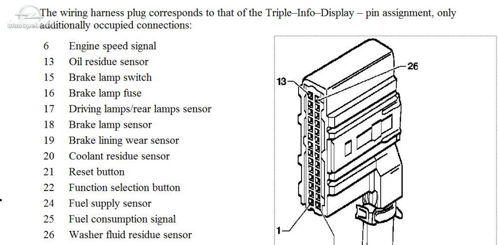

radu.preda a scris:sa-ti fie de folos...
Radu, multumesc frumos dar nu reusesc sa gasesc D1.S-ar putea cumva sa fie de la diagnostics?

BorisTeo a scris:Liviu, presupun ca te refereai la asa ceva..problema mea este ca, cunostiintele mele de electronica si electrica sunt egale cu 0.
Uite domnule ca se poate.

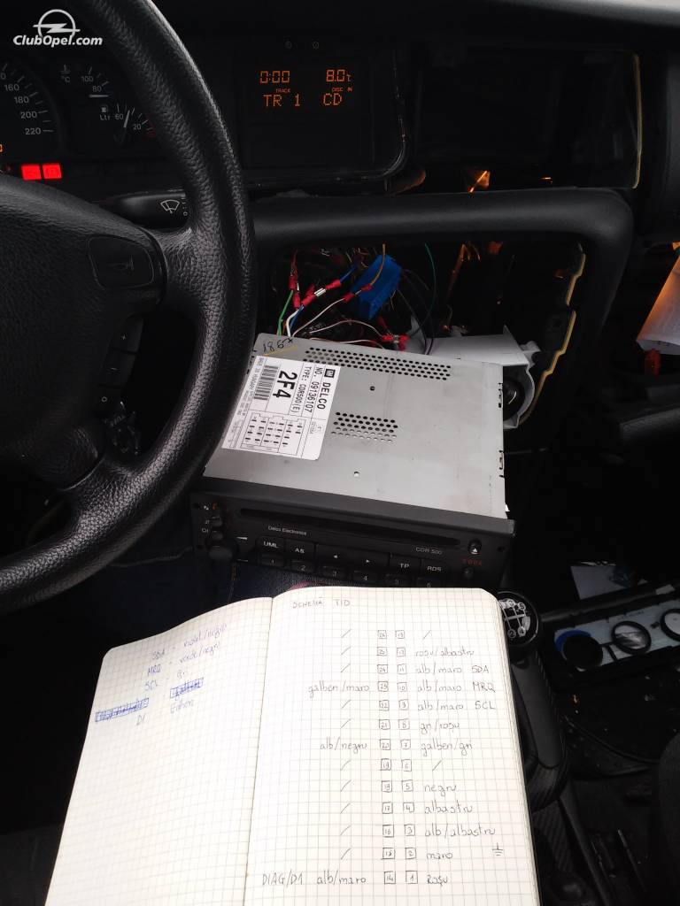

Dupa injuraturi, blesteme si nervi (cu gramada) am reusit.Acum merge.

  • radu.preda
  • Mesaje scrise: 25
Am mai gasit si poza asta...
