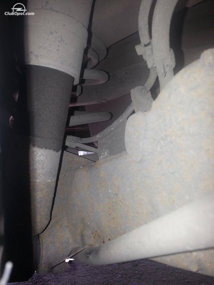

Se pare ca m-a lasat un amortizor, nu stiu de cand dar tot auzeam o bataie la denivelari pe partea dreapta spate si azi m.am uitat la amortizoare si am constatat ca cel de pe dreapta are urme de ulei, am pus poza. Cel de pe stanga e uscat nu are treaba si cele de pe fata la fel sunt ok.
Acum vine intrebarea, am cautat pe net si parerile sunt impartite. Cei care au inlocuit amortizoarele ce firma ati ales? Eu sunt inca in dubii intre GM, Sachs, KYB, Monroe. Am nevoie de amortizoare pentru sasiu sport cu garda joasa. Multumesc

Vezi ca bataile la denivelari pot fi si de la bieletele antiruliu, sunt de plastic si cedeaza (aproximativ) repede la drumurile noastre. Asta ca sa stii in cazul in care schimbi amortizoarele si ai zgomote in continuare.

Se aude doar pe spate, pe fata nu se aude nici o bataie...am verificat si fata e ok

Pe spate am si eu o bataie si bataia este de la bucsile ce prind puntea de sasiu; fa o verificare inainte sa te apuci de schimbat. Ai IDS+?

Nu am ids+ am doar susepensie sport si sasiu sport. Se vede in poza ca e ulei pe corpu amortizorului, oricum cand le schimb o sa verific si bucsele

vineri ma duc sa le puna. Nu erau in tara a durat 10 zile sa le aduca. O sa schimb si arcurile. Tot kayaba si arcurile cele sport. Am pe stanga un arc rupt si a trebuit sa le comand pe am2. O sa revin cu impresii dupa ce le montez

Am pus arcurile si amortizoarele ieri. Dupa cateva ture prin buc, masina sa rigidizat si parca am superglue pe roti, momentant sunt foarte multumit de ele, acum sa vedem pe termen lung. S.a schimbat mult tinuta la drum si acum cu astea noi imi dau seama ca inainte avea tendinta de barca in viraje, acum zici ca e lipita. Plus de asta am coborat si cu vreo 1.5-2cm garda la sol. Am impuscat 2 iepuri dintr-un foc 😃😃😃
