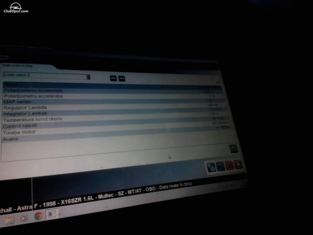

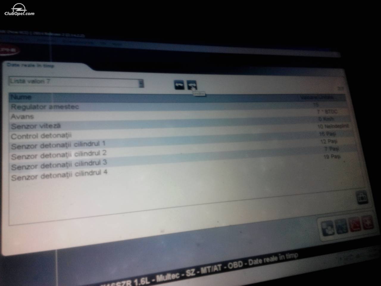

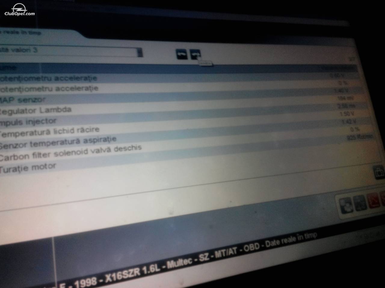

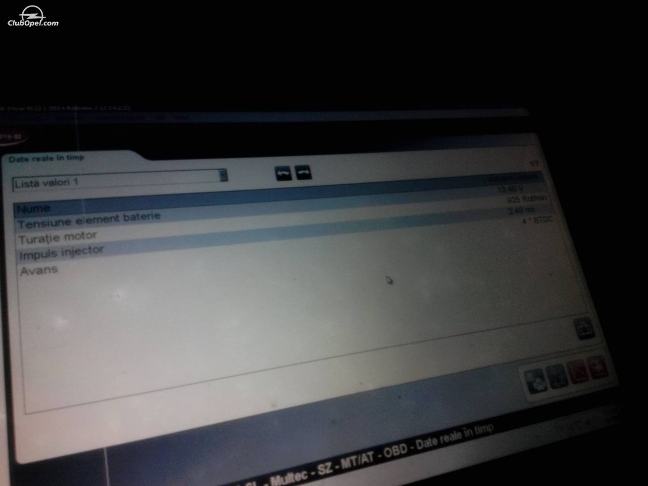

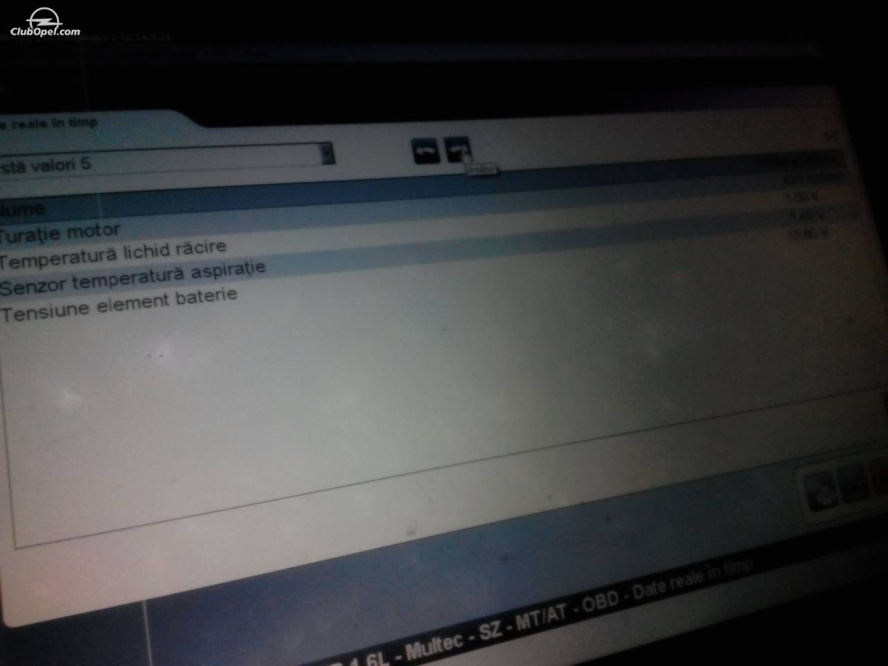

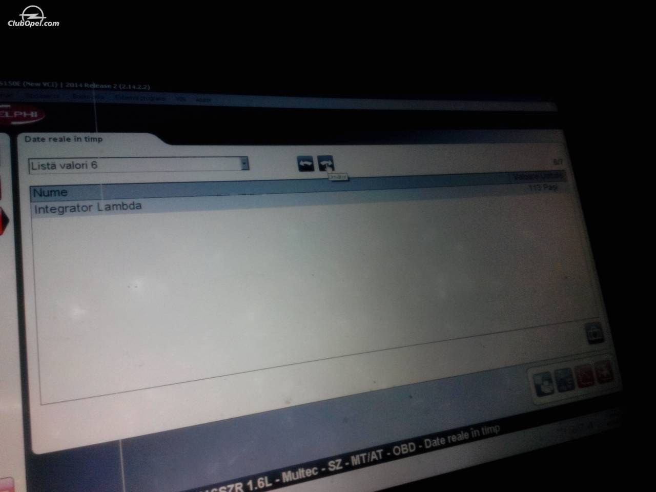

Am mai facut un test,incerc sa atasez imagini cu rezultatele

Facut si un test de compresie,compresia 12 pe fiecare cilindru,mecanicul a zis ca e OK.Testat si cu alta pompa de benzina,nici o modificare.Ma poate ajuta cineva cu vreo iede,ca eu am cam ramas fara.......
  • anghel_george13
  • Mesaje scrise: 9
  • Cont inregistrat: 19 Mar 2015
Revin cu noutati:schimbat joi seara sonda lambda,schimbat si senzor temperatura apa,deocamdata masina se comporta excelent.Banuiesc ca de la sonda lambda a fost,chiar daca nu dadea eroare pe tester,probabil nu mai lucra in parametrii.Sfatul meu:cand aveti probleme similare,cautati pe cineva care stie sa si interpreteze datele furnizate de tester,chiar daca costa mai mult,va scuteste de muuuulta cheltuiala(pe mine toata distractia m-a dus pe la 800 lei).
