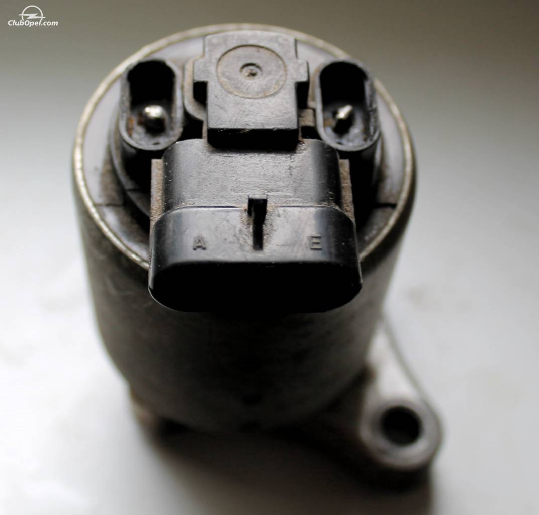

eu cand mi-am curatat ultima data egr-ul, cand ii dadeam socuri de curent se deschidea ... dar nu se mai inchidea cand ii taiam alimentarea...
am sa mai incerc odata sa il curat mai bine... daca nu merge, cred ca dau comanda de un egr de pe ebay. 😊

am luat si eu de pe ebay cu fo 50 euro si m-a tinut fo 2 ani... (20000km)
l-am dat jos si am observat ca daca actionez bobina de la contactele de sus (cele acoperite cu un capacel) acesta functioneaza... dar actionat de la pini (1 si 5) nu... (s-a ars conductorul intre pin si contactul de sub capacel). Stie cineva cum se poate deschide EGR-ul fara sa-l deteriorezi prea tare?
  • catastefan
  • Mesaje scrise: 5,918
  • Masina: Corsa 2001 Z12XE
Nu poti sa lucrezi in spatele mufei si sa pui un conductor pe direct?
De la pinul C la contactul bobinei?
O gaura cu un burghiu...cositorit etc....
