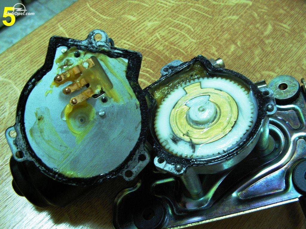

In motorasul stergatoarelor se gasesc 3 cleme metalice.Una dintre ele s-a rupt,de-aia iti face problemele astea.Ori cumperi altul la sh,ori il duci la un electrician sa-ti lipeasca clema aia.

E un defect destul de intalnit.Cautati pe forum,e chiar si un tutorial postat de un coleg care avea fix aceiasi problema si lipise cu fludor o clema improvizata in loc de cea rupta.Posibil sa aiba dreptate si colegul mai sus.Trebuie desfacut si vazut care i buba..
P.s:Poza e de pe forum.

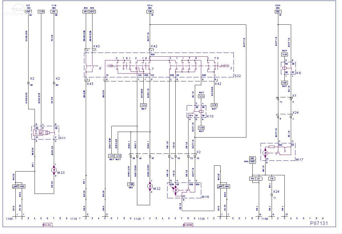

dan cristi a scris:In motorasul stergatoarelor se gasesc 3 cleme metalice.Una dintre ele s-a rupt,de-aia iti face problemele astea.Ori cumperi altul la sh,ori il duci la un electrician sa-ti lipeasca clema aia.
Vedeti pe schema ca sunt doar 2 cleme cu un punct comun.Problema in sine,e o problema de contact intre 53E si 53A in punctul in care se opreste pentru un moment(timpul temporizarii),impulsul dat de multitimer misca reductorul cativa milimetri,suficienti ca sa ajunga intr-o zona cu contact bun si sa continuie cursa pina in punctul 0(zero),punctul unde se opreste lama(cel mai jos posibil). Remediere: curatare sector pe inelele de contact prin alunecare si rearmare lamele pentru un contact ferm...
