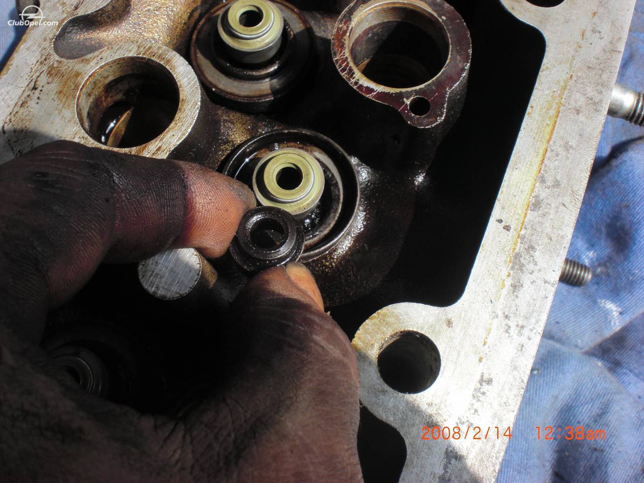

De atunci,la primul drum mai lung,am observat ca a dat de gust... 😊 Segmentii inca erau ok,nu pierdeam compresie,dar odata desfacut...am vrut sa elimin orice problema.In principiu,a ajutat si la altceva,am eliminat problema cu bravura prosteasca!
In ciuda consumului mare insa,nu-mi facea fum exagerat,acum depinde si ce ulei se...arde.Deobicei,la unul care a dat binisor de gust,baietii nu-i mai dau ulei de calitate,dar nici schimb nu-i mai fac.La cat si frecventa cu care se completeaza,este permanent fresh! 😂
data foto,acum am vazut,este by default,nu a fost setat aparatul.
