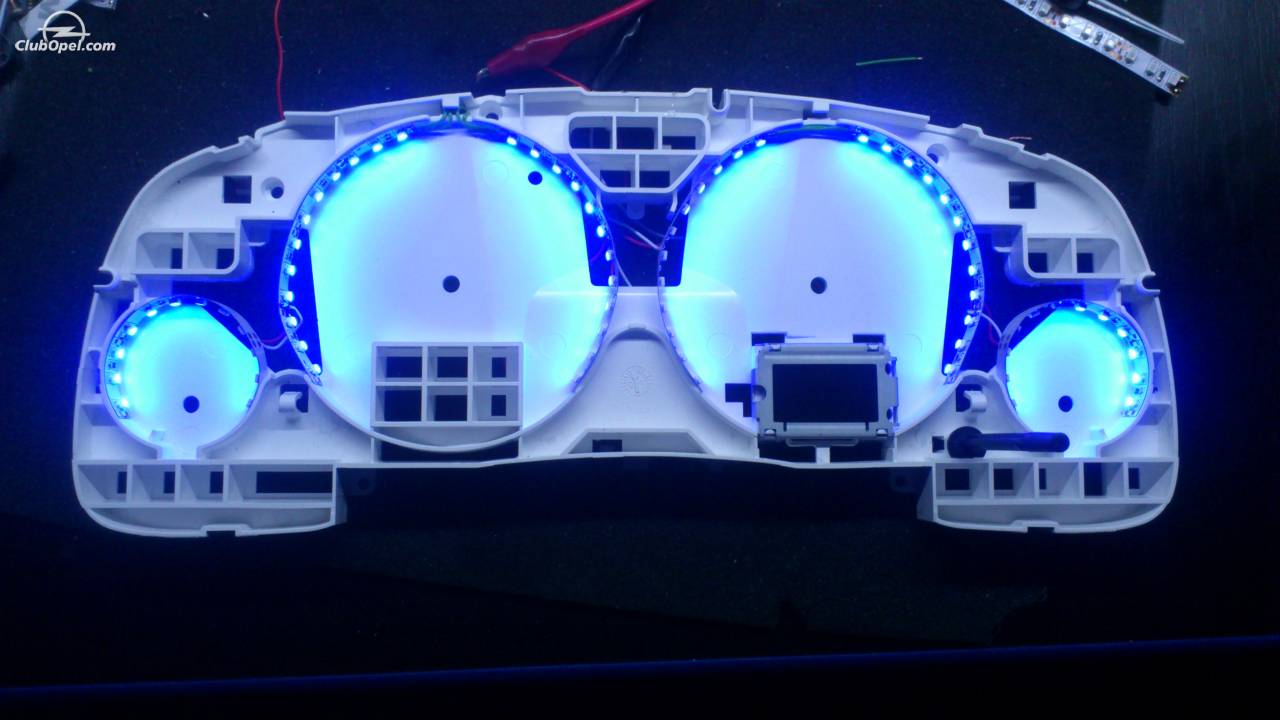

Pentru iluminarea bordului am cumparat banda led cu leduri mici 3528 dese, albastre si rosii. Am spalat bine ceasurile cu detergent si o periuta de dinti uzata, fiindca din cauza becurilor si a celor 15 ani ai ei s-au afumat partile albe din ceasuri. Dupa aceia am taiat banda de led la 4 grupuri de 3 leduri. E nevoie de 6 grupuri de astea, doua la cele doua ceasuri mici si patru la cele doua mari. Nu am putut pune de jur imprejurul ceasului o banda intreaga deoarece ceasurile au o oarecare inclinare a suprafetelor pentru reflexia luminii pe toata suprafata lui.
Banda am fixat-o cu putin Picatura, se poate lipi si cu propriul lipici al benzii, dar la caldura ma gandesc ca se poate dezlipi.
Ledrile sunt alimentate la unul din cele 3 socluri de pe placa pentru iluminatul ceasurilor printr-un rezistor de 300 ohmi...depinde de cat vreti sa lumineze ledurile.

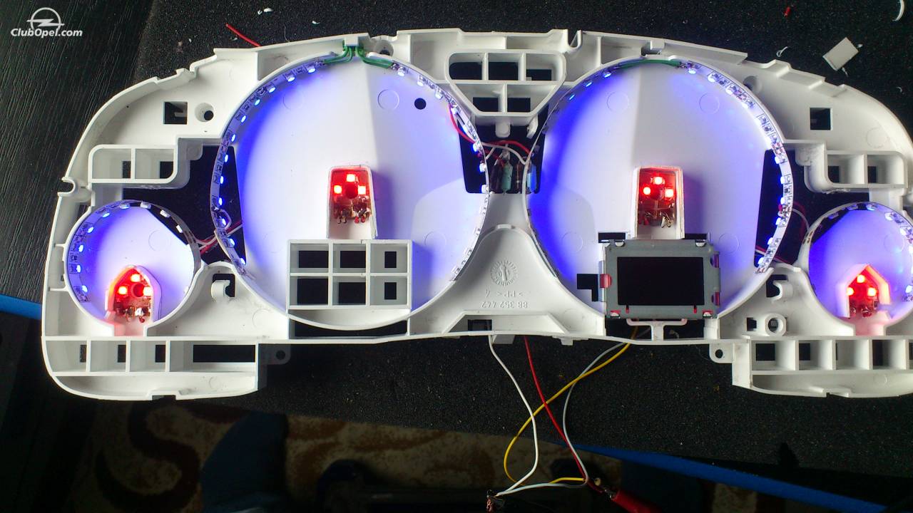

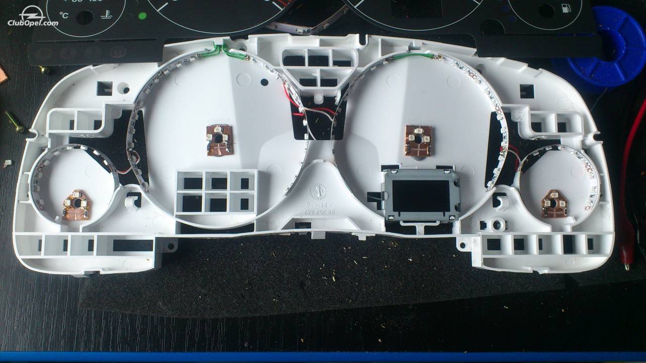

Pentru ace am confectionat din cablaj imprimat, un dreptunghi de 1.5/1 cm su o gaura in mijloc spre sus. Traseele le-am pilit cu o pila fina cilindrica. Am pus leduri scoase de pe o banda cu leduri rosii 3528, 3 bucati legate in serie si cu rezistor de 400 ohmi. Am separat printr-un paravan lumina albastra de cea rosie din plastic alb decupat la dimensiune. Am eliminat prisma transparenta deoarece nu mai incape si nici nu mai avem nevoie de ea.
Pentru iluminatul casului cu kilometraj am flosit un segment de banda cu 3 leduri rosii lipit in interiorul reflectorului cavitatii pt. bec. Si acesta l-am alimentat printr-un rezistor de 270 ohmi, voi puterti sa puneti si 150...sau 100 ohmi, pentru cei ce vor sa lumineze mai puternic, in schimb se va vedea silueta ledurilor prin ecran...

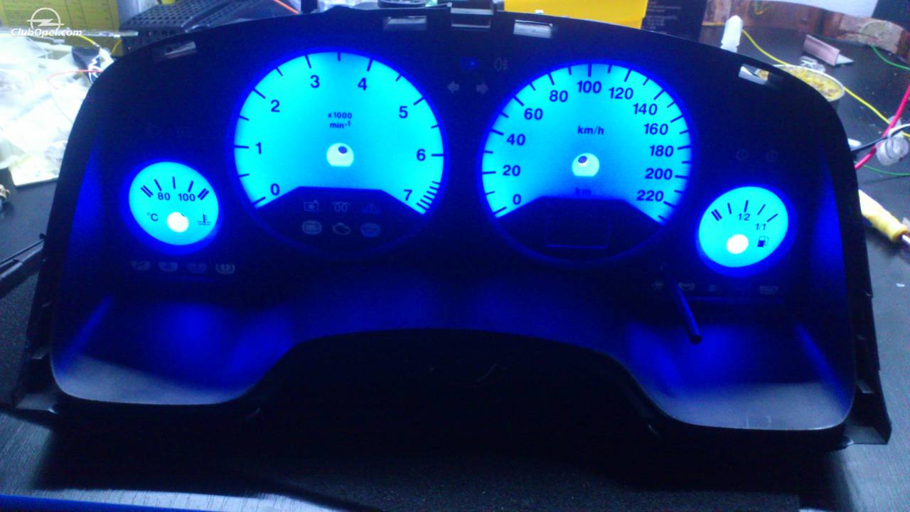

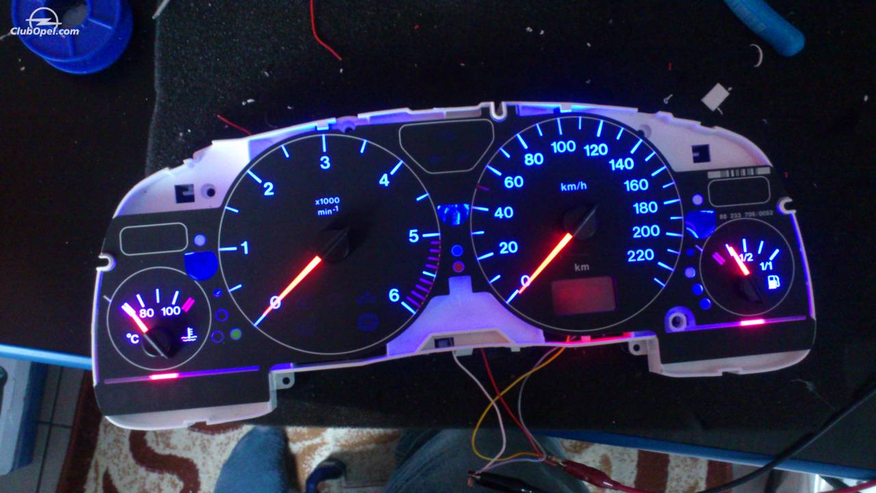

Nu am mai pus leduri si pentru gradatiile rosii...e prea multa munca pt ele, trebuiesc iar paravane...etc. In final asa arata pe negru:
si pe alb:
Legaturile se faccam asa:

interesanta idee si dau bine pe fundal alb,dar si cel cu fundal negru se vad frumos.felicitari.
Bordul este vdo dn ce vad eu si din cauza asta ai asa mult spatiu de desfasurare acolo.
