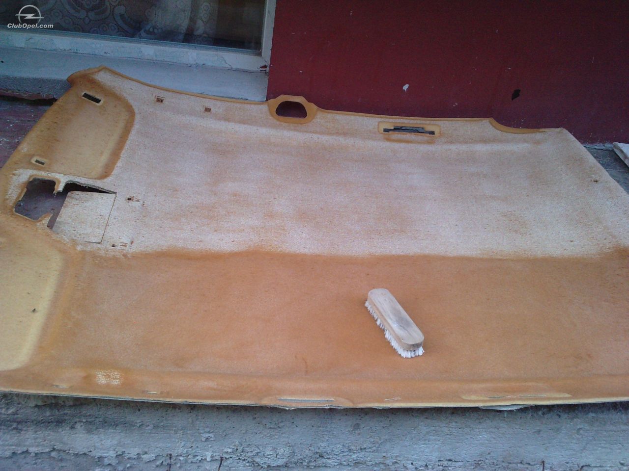

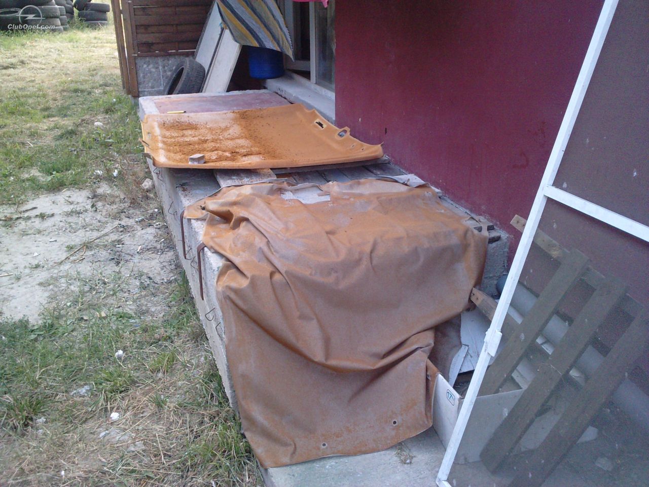

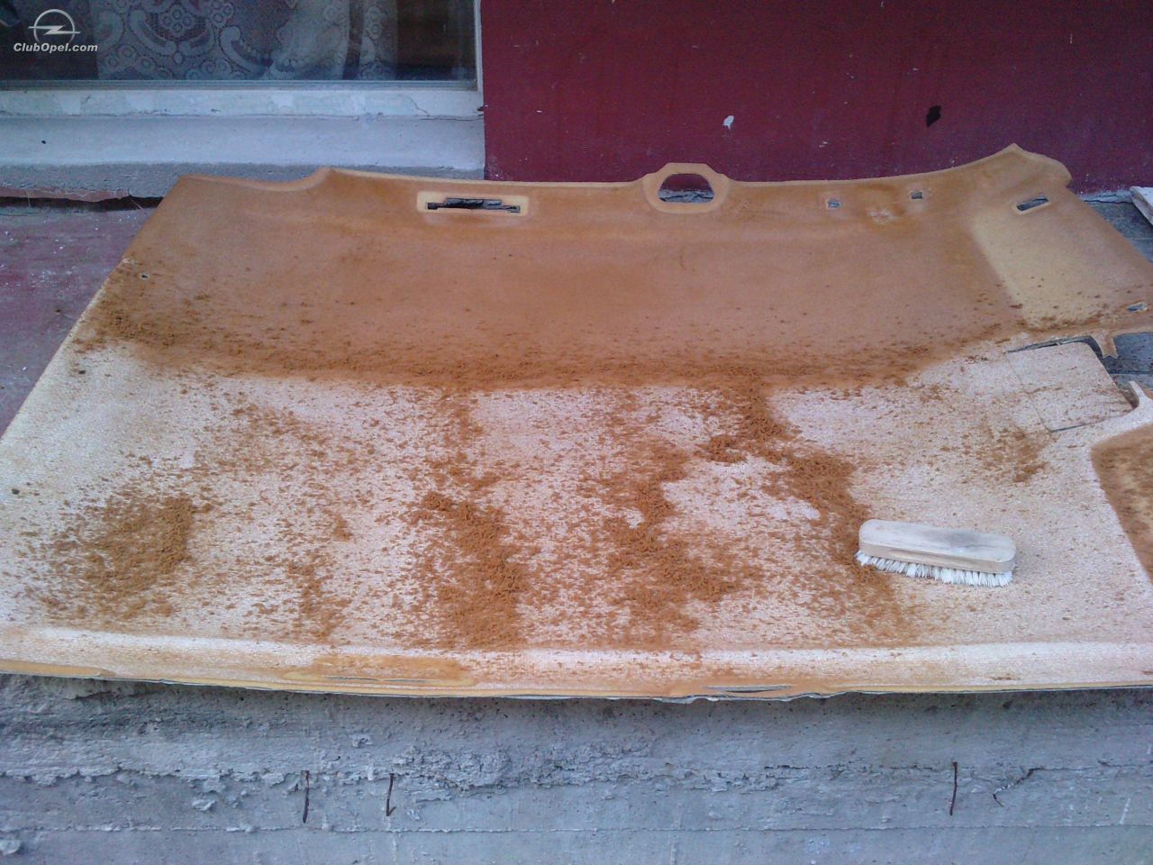

Urmeaza desprinderea tapiteriei, curatarea buretelui deteriorat cu ajutorul unei "perii de scandura".
O sa vad acum daca o sa inlocuiesc tapiteria sau nu. In speranta ca o sa va ajute.

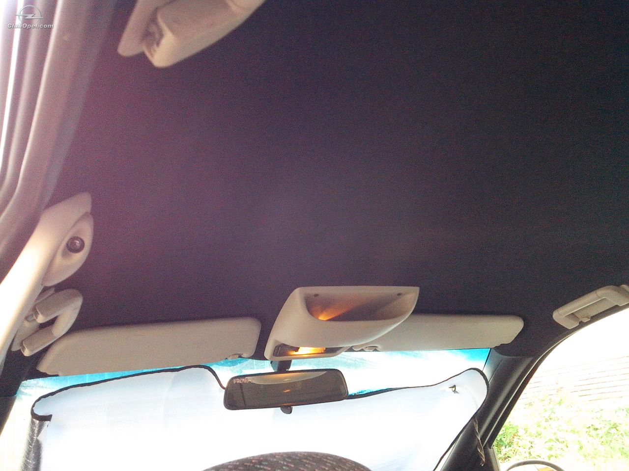

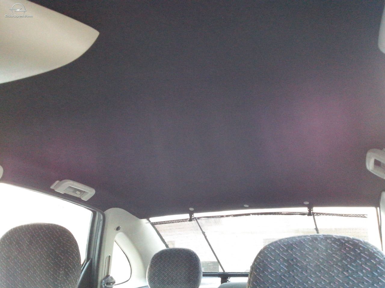

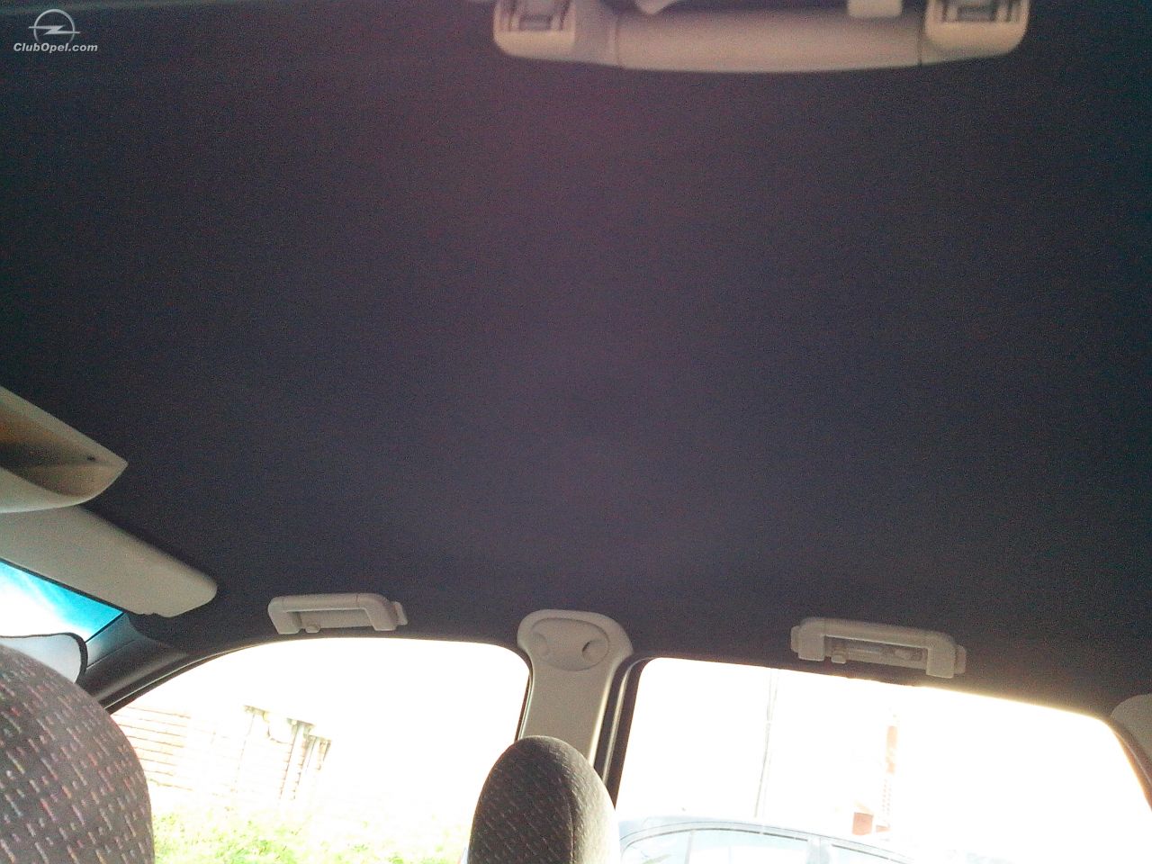

Asa arata acum, dupa ce l-am facut. Panza neagra(de draperie) asemanatoare cu un plus(2800/1500=45lei), 1,0 l de perlandez(22lei), foarfeca, card de credit pentru intins perlandezul pe carcasa.
