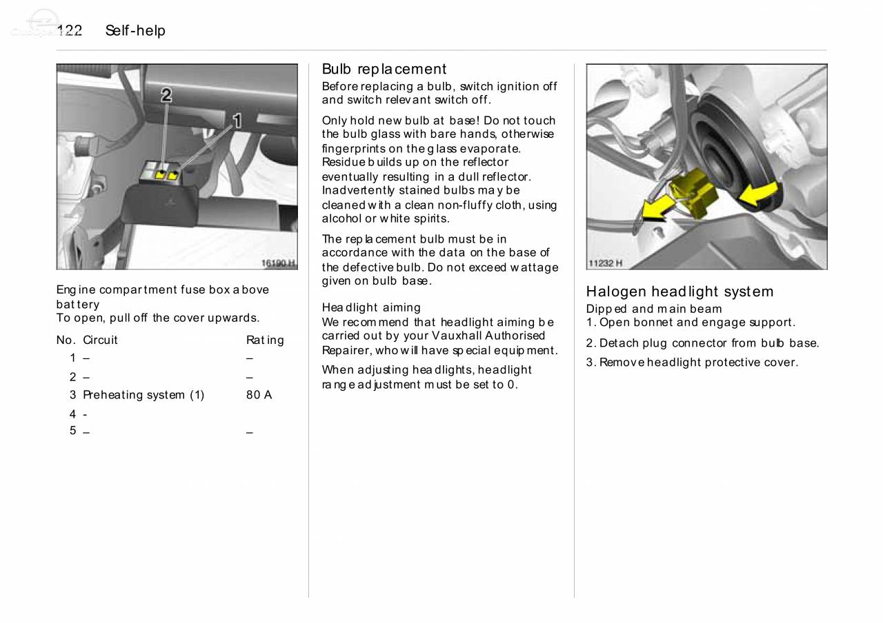

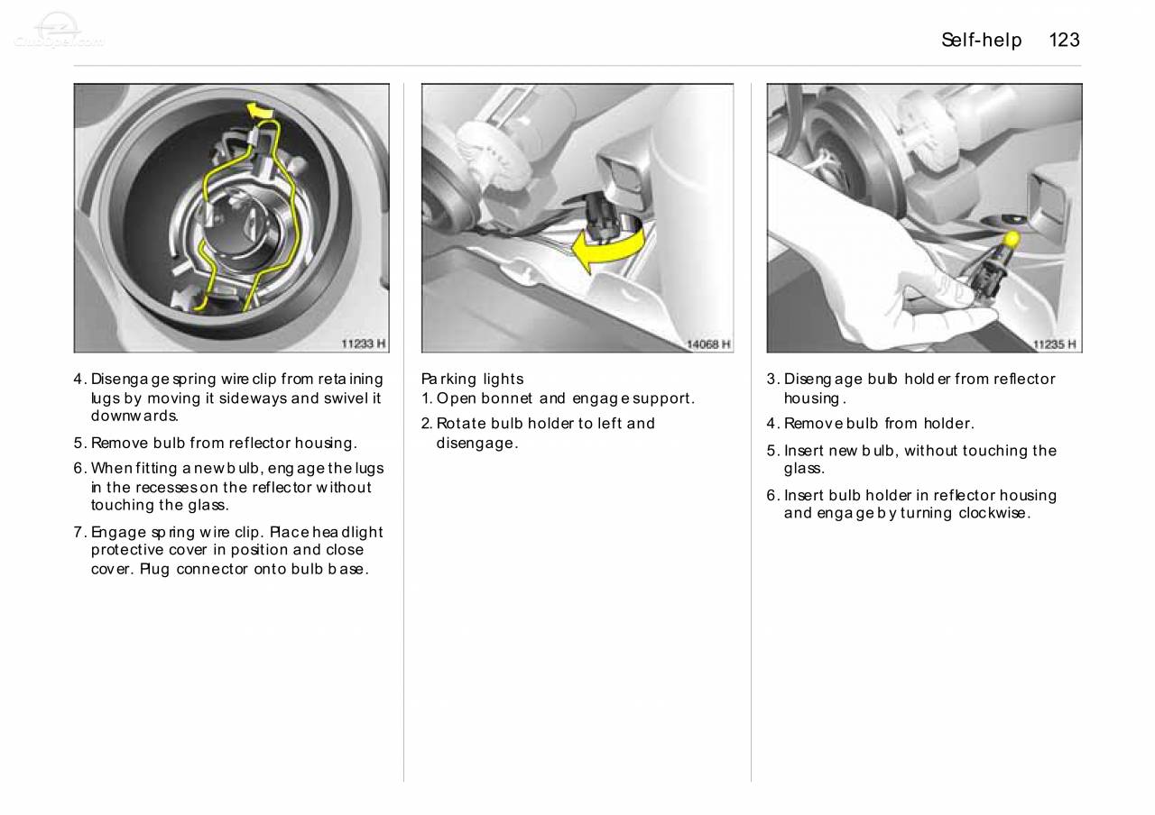

Salutare.
As dori si eu sa stiu cum se poate schimba becurile de faza lunga/scurt si pe cele de pozitie la un agila 2001 1,2 16v si ce becuri bune sa cumpar ca de 2 zile ma chinui sa ma prind cum sa le scot nu am nici o faza pe partea dreapta .... Daca puteti sa ma ajutati cu informatii v-as fi profund recunoscator
  • PL500
  • Mesaje scrise: 1,151
  • Locatie: CURTEA DE ARGES
Atasez doua pagini din manual cu privire la inlocuirea lampilor.
- faza lunga/scurta - tip H4 - 60/55w;
se scoate mufa, protectia de cauciuc, se elibereaza capatul indoit al sigurantei
- pozitie - tip W5W - se rasuceste invers acelor de ceasornic si se trage
Nu atingeti cu mana sticla lampilor, in special a celor cu halogen.
