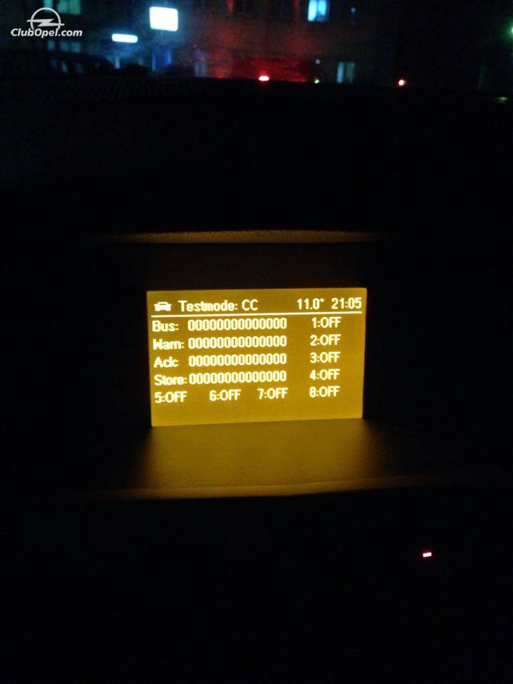

Am observat de curand ca daca sunt in meniu secret si apas frana la BUS imi apare prima cifra 4. Inainte parca erau toate pe 0. Asa se intampla si la voi? Sau trebuie sa o pun pe teser.

Asa se intampla la toti, si ne bucuram ... asta`nseamna ca iti merg toate franele 😃

Am inteles. Ma bucur ca e de bine atunci 😃

cum ai intrat in meniul secret?

Tii apasat pe settings pana auzi un bipait in boxe si dupa aceea apesi pe BC
