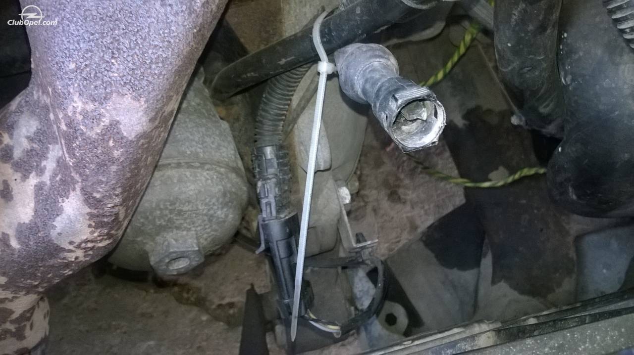

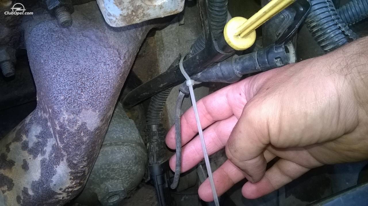

Stie cineva pt ce este mufa aceasta ?

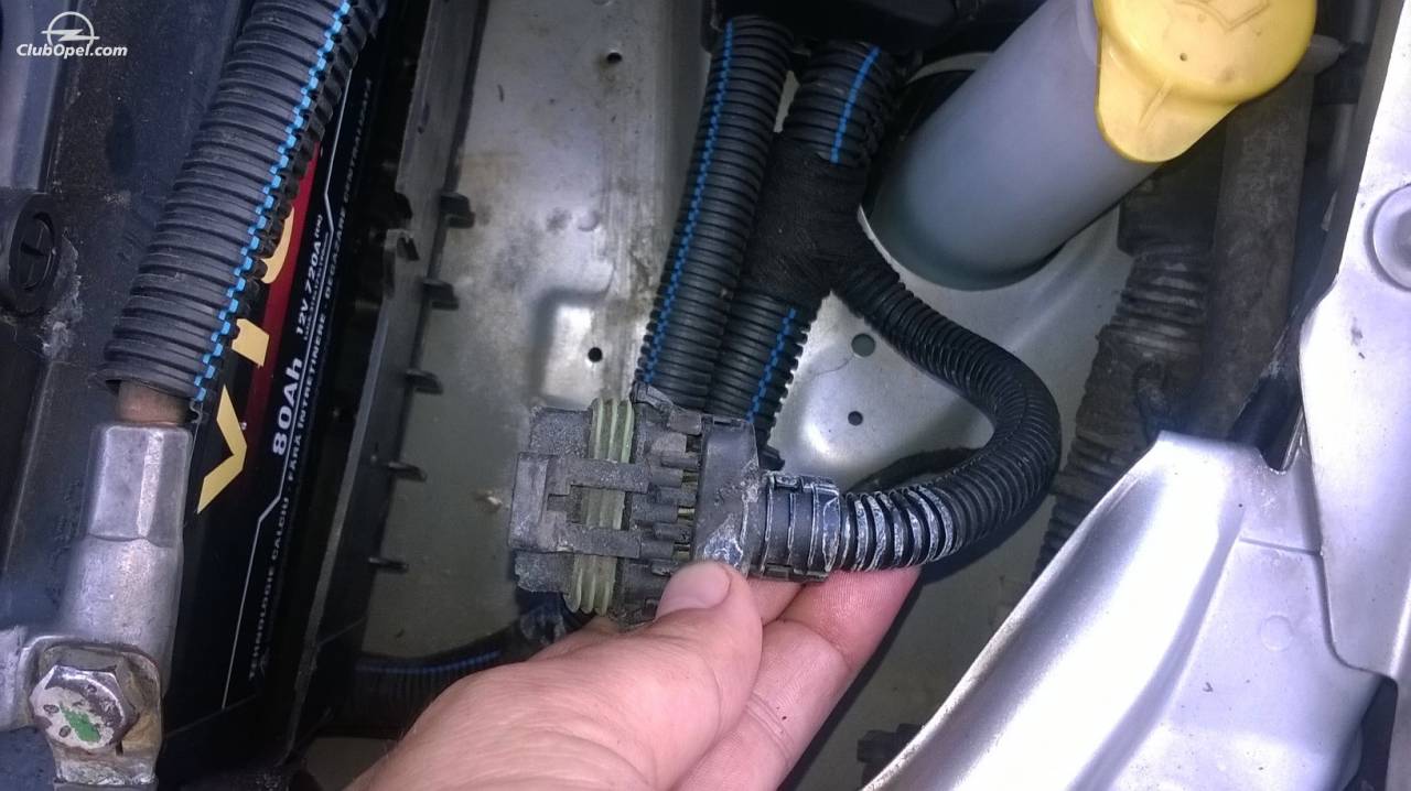

Am mai gasit una...poate pe asta o stie cineva ?!

Ultima poza este mufa pentru pilot automat ( sau Cruis Control )

Am inteles. Am vazut ca prima mufa se duce in baia de ulei.

prima mufa este de la senzorul de nivel pentru baia de ulei, masina fiind precablata pentru mid, cel putin in compartimentul motor. vei mai gasi o mufa sub vasul de expansiune, si inca una sau chiar doua la vasul de lichid de parbriz. la cel de ichid de parbriz, cea mica este pentru senzor nivel lichid parbriz, pentru mid/gid/cid, iar cea mare, daca exista, este pentru spalator faruri.
