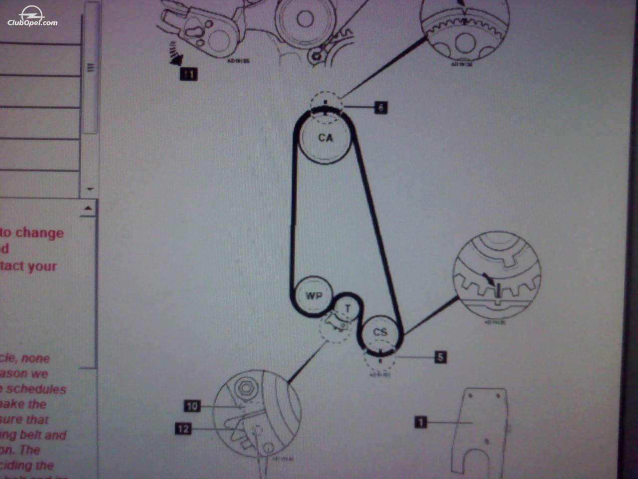

Trebuia pusa la semn jos la vibrochen apoi sus la axa came se blocheza rola intinzatoare, se intinte cureaua din pompa de apa si se elibereaza rola. Se roteste la mana motorul in sensul de mers de vreo 10 ori si se verifica daca vine la semne pinioanele si daca rola intinzatoare este in zona de lucru.Atasez si o poza poate te ajuta, daca nu apeleaza la un mecanic costurile pot fi mai mici decat sa strici mai rau

pai eu nu am lucrat decat la roata de sus de la axa cu came inainte de a o desface am invartit motorul sa vina la semn am dat-o jos fara sa dau drumul la curea de pe roata...crezi ca s-a desincronizat cu vibrochenul? daca fac vreo 20 km cu ea se intampla ceva rau?

Crezi ca in momentul cand ai intins cureaua ,vibrochenul nu sa miscat? ai verificat dupa?. te sfatuiesc sa nu mai mergi nici 20 metri pana nu gasesti cauza functionari proaste dar binenteles tu faci ce vrei , masina este a ta.

clar distributia nu mai e "la semn". Ai doua variante: ori te documentezi intens si te apuci tu ori mergi pe varianta sigura si chemi un mecanic. Nu iti recomand sa mergi cu masina asa
