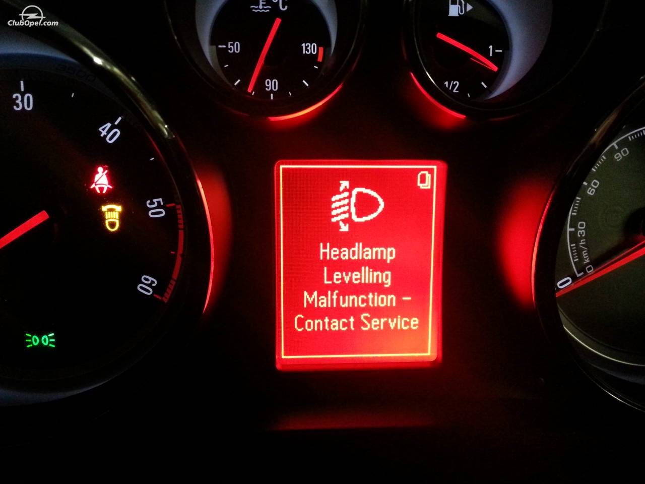

Salutare!
De ceva saptamani, imi apare acest mesaj in bord: headlight alignment malfunction, AFL service contact.
Desi luminile merg corect la masina. Credeti-ma am facut search si research pe toate site-urile posibile aici in UK si se pare ca aceasta problema, comuna de altfel, nu gaseste o rezolvare. La Service, pe calculator, acelasi mesaj si pe langa imi "spune" ca ar fi probleme cu sensorul de iluminat, desi luminile merg corect. Isi fac "dansul" cand pornesti motorul si stau, aparent, in directia normala. Din cautari, am gasit persoane ale caror lumini se misca in timp ce merg, in toate directiile, sau stau ridicate de ii orbesc pe cei de pe contrasens. La mine, nu am asemenea problema. Un altul, a schimbat amandoua lampi, a schimbat si cablurile, a resetat tot, si problema persista. Totul schimbat la reprezentata Vauxhall (Opel in UK). Ma rog, altul a schimbat sensor-ul si tot are mesajul in bord.
Sugestii? Caci pe aici se cam da din umeri.... Idea

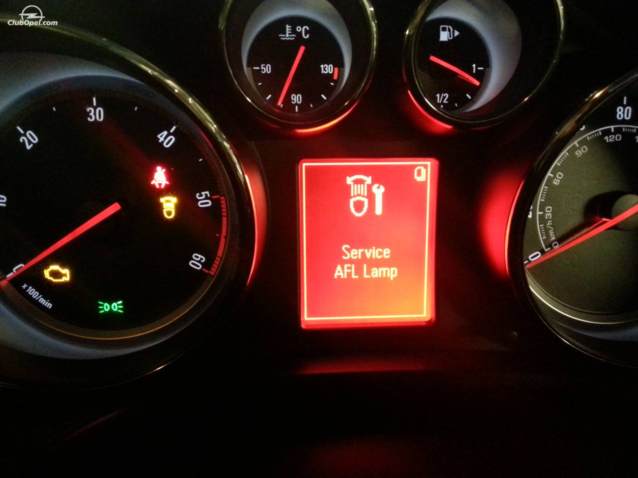

Dupa ce am schimbat volanta si kitul de ambreiaj, m-am pricopsit cu problema AFL. Mecanicul crede ca a deranjat sensor-ul. La inceput imi statea mesajul in bord, chiar daca il anulam, la cateva secunde aparea din nou. Pe langa asta, imi statea si un bec aprins in bord. becul de lumini. Acum dupa ceva timp, tot imi apare mesajul in bord, il anulez, becul de lumini sta aprins , dar mesajul nu mai apare pe parcursul drumului. Curios este faptul ca, toate luminile merg ok: pozitie, faza scurta, faza lunga etc.
Primul mesaj
Al doilea
Dupa ce anulez pe primele doua, raman cu acel bec galben aprins tot timpul
Primul mesaj
Al doilea

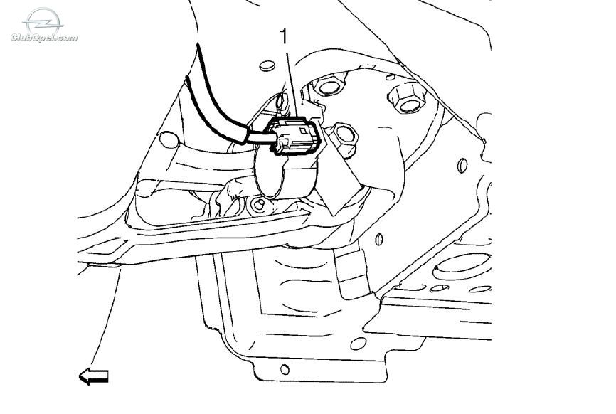

Vezi ca senzorul de pe fata este situat pe bascula din dreapta, verifica sa nu ai mizerie pe el sau pe "tablita'', eventual desfa mufa, pulverizeaza cu un spray de contact si apoi remufeaz-o la loc,pot fi si contactele oxidate datorita umezelii...

ELITE UK a scris:NU stiu cu exactitate unde se afla sensorul. Cred ca pe undeva pe langa radiator?...
Vazusem intr-o poza...
Sau mai simplu...
https://www.clubopel.com:808...349_lxuexit4e.jpg

Acum dupã ce am vãzut și filmulețul, ma gândesc ca ar putea fi și o eroare de soft,care necesita o reinvatare a senzorilor,mai ales ca în mers nu îți mai apare mesajul.
ÃŽnsã, pentru a nu greși, fãrã diagnozã specializatã nu vei reuși sa gãsești cauza...,la fel de bine poate fi chiar acel senzor care nu "vede" poziția de referințã.
Eu am un astfel de senzor, însã din pãcate esti puțin cam departe...
