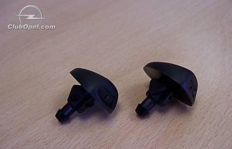

Dupa cum stim cu totii pe Astra G se potrivesc de minune duzele de Insignia dar pentru ASTRA F care are duzele pe capota ce putem pune. Are cineva idee?
Eu unu am un F si stropitorile sunt ineficiente spre deosebire de cele de Insignia.
Asa ca hai sa vedem de unde putem imprumuta niste duze care sa se monteze pe capota si sa pulverizeze apa tip perdea ca cele de Insignia.
Poate de VW, Peugeot astept idei.

auzisem undeva de 307 , poti incerca intreba , dar cele de insignia nu merg ? nici macar daca largesti gaura , sau este deja prea larga?

Cele de Insignia vin pe plasticul de sub stergatoare la Astra F pe capota

Din cate am inteles de aici de pe forum,daca duzele de pe astra F sunt ca cele de pe vectra b,atunci merg cele de 307. Si eu sunt interesat sa pun pe masina,dar vreau sa fiu sigur ca merg inainte sa le cumpar...

cele de 307 nu se potrivesc direct, trebuie modificate sa stea in gaura.
mai poti incerca de volvo, aveam eu codul pe undeva, dar nici alea nu se potrivesc direct.
volvo
peugeot
niciuna nu e reglabila

eu am pus pe vectra a de insignia.se gaureste plasticul si gata.se fixeaza cu plastic topit.la f va arata mai urat ca se vad.la vectra a sunt sub capota.

se anuleaza alea vechi si se face ca la vectra a.gaurit plasticul de la stergatoare si puse duze de insignia.

cele de 307 nu fac perdea deci cad

ba da, fac
dar iti trebuie o pompa mai puternica

Cele de Golf V fac o perdea de toata frumusetea insa nu am gasit pe net. trebuie sa caut pe la magazinele de piese auto.

Am vazut ca cele de Citroen C4 sunt pe capota si fac perdea ramane sa le incerc.

am montat de insignia dar fac perdea jos mai trebuie lucrat la ele.

beu: vezi ca cele de insignia se pot regla

cele de insignia se pot regla ca si eu am dar cu grija sa nu largesti gaura 😉
