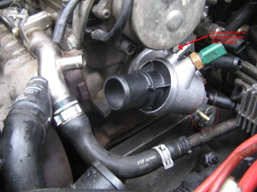

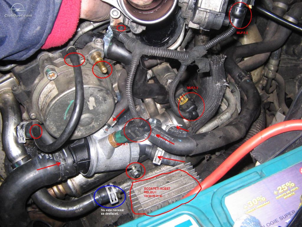

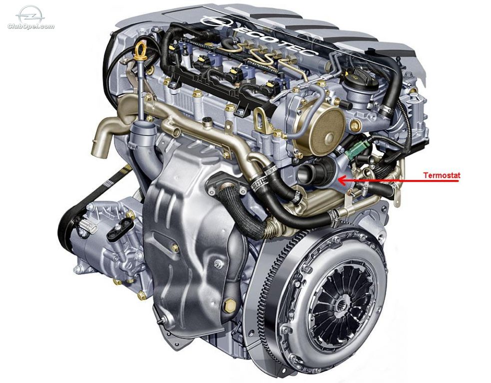

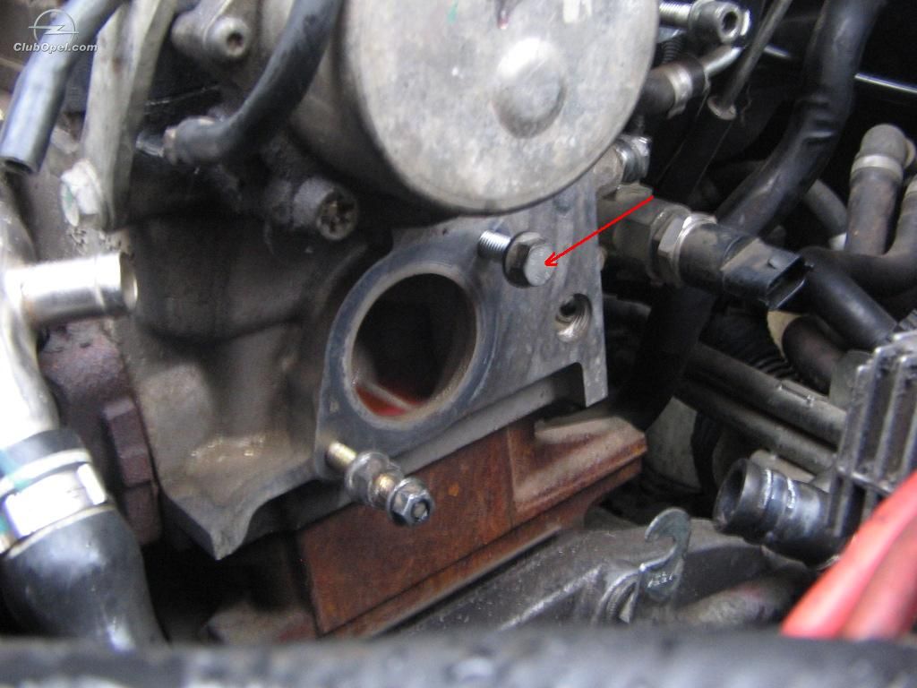

Localizare.
Se recupereaza lichidul de racire prin demontarea furtunelor de la termostat si de la vasul de expsiune. Sa aveti pregatit 1 litru de antigel concentrat si 1 litru de apa distilata. Atentie! se va folosi acelasi tip de antigel care este recomandat de producator.

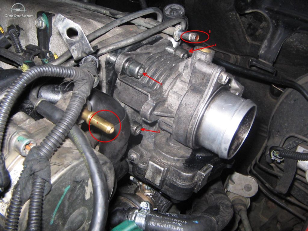

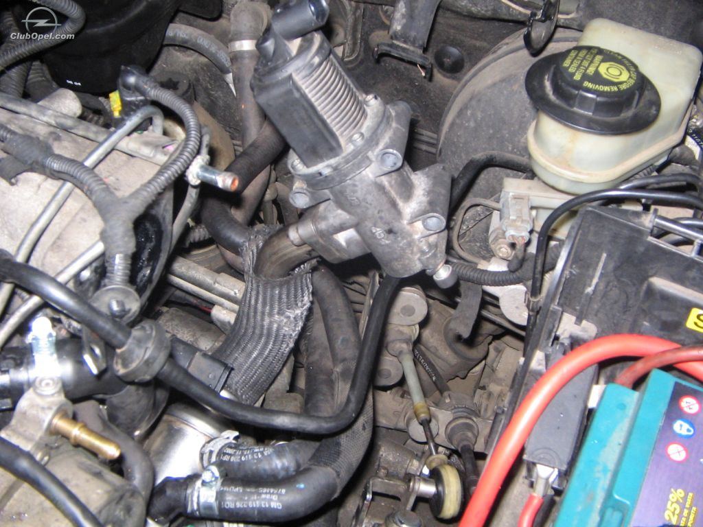

Se demonteaza clapeta de acceleratie si EGR - cu aceasta ocazie se pot curata ambele.

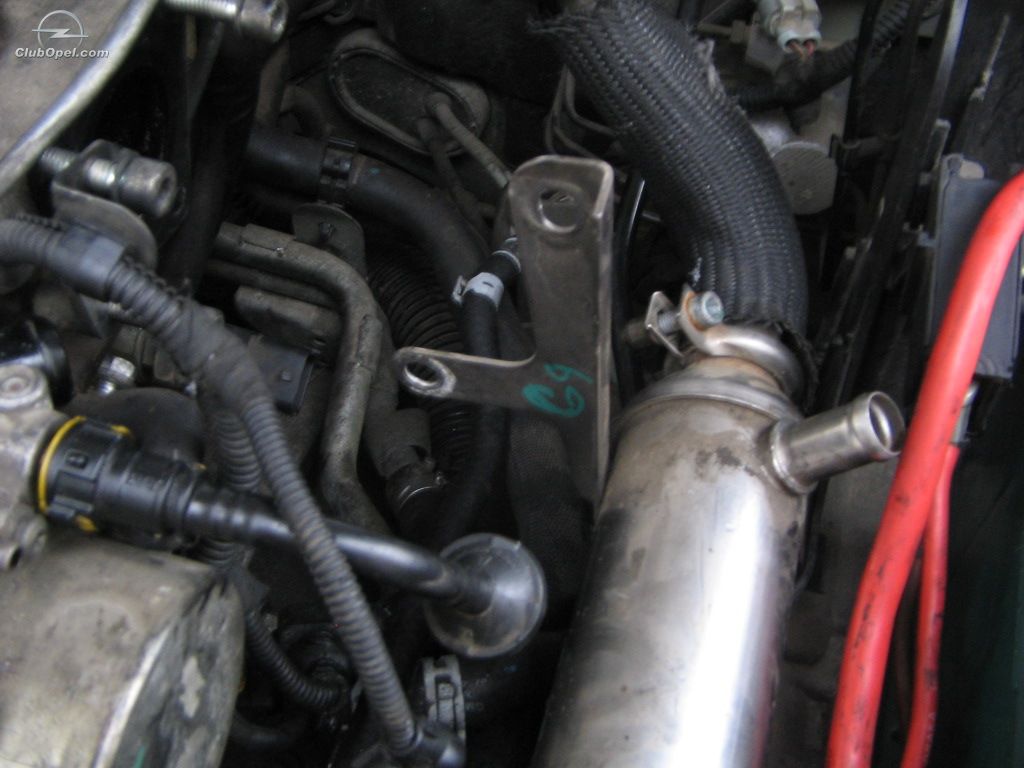

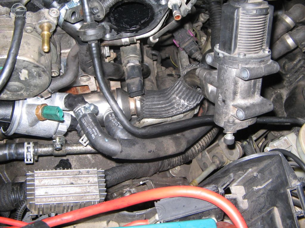

Se demonteaza aceasta conducta atasata pe carcasa termostatului.
Se demonteaza schimbatorul de caldura intre gazele arse recirculate si lichidul de racire al motorului.

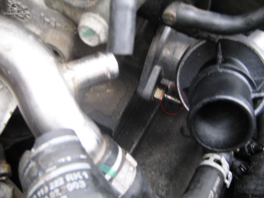

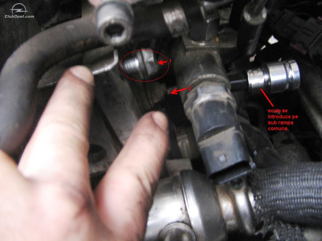

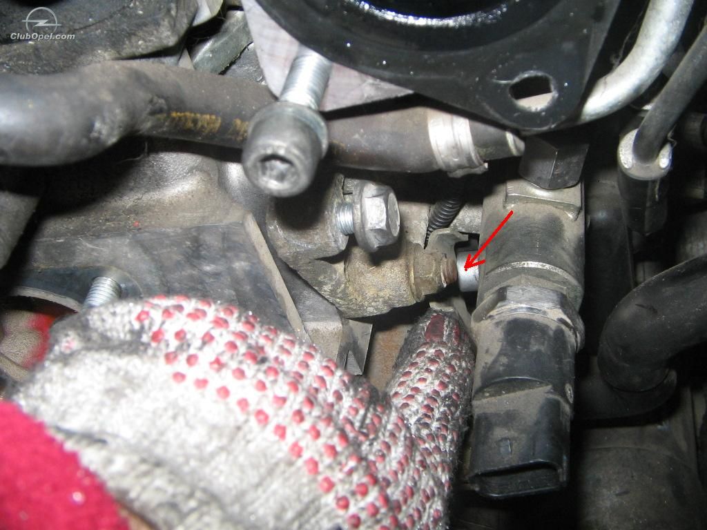

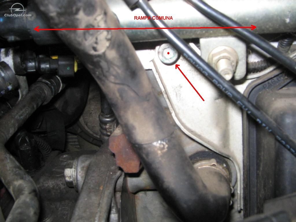

Avem 2 suruburi pe bloc in partea din spate, suruburile sunt diferite.
Pozitionarea suruburilor.
Suruburile dupa ce au fost remontate provizoriu.
Va recomand sa le remontati provizoriu ca sa nu le incurcati si nici sa nu uitati sa montati vreunul la loc.

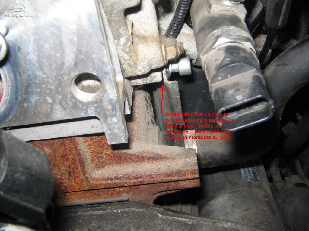

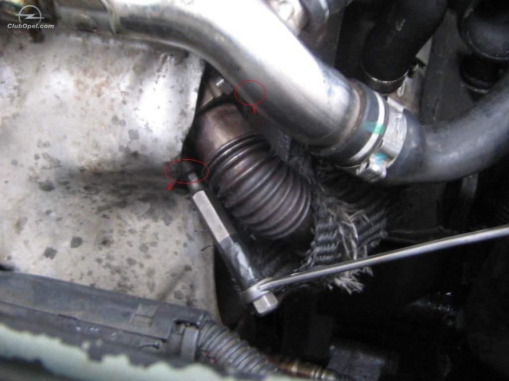

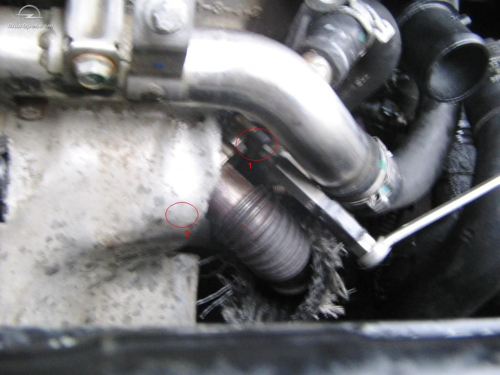

Se desfac cele 2 suruburi de pe galeria de evacuare, indicate inimagine.

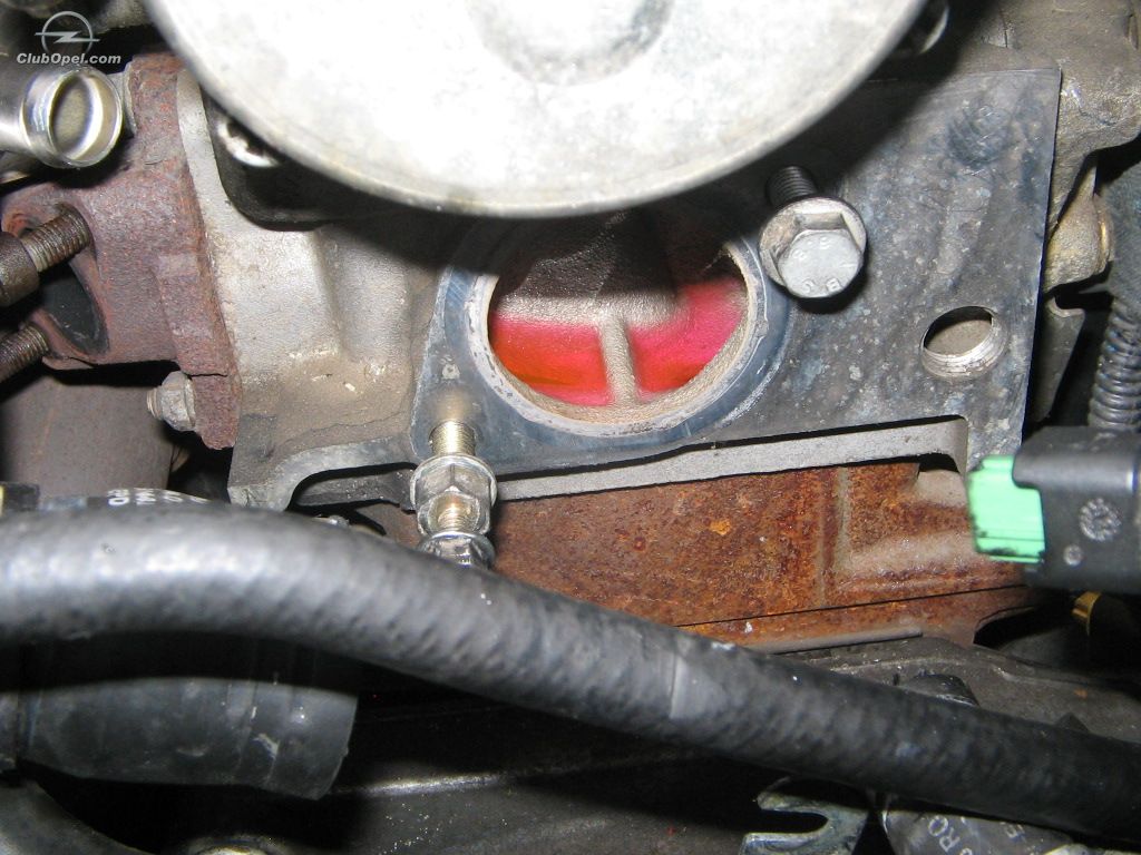

Se scoate cu grija schimbatorul dupa ce se elibereaza din surubul termostatului.

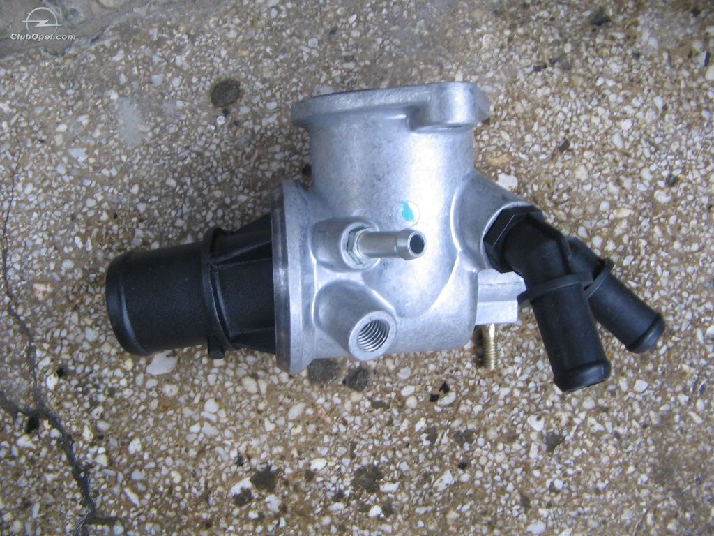

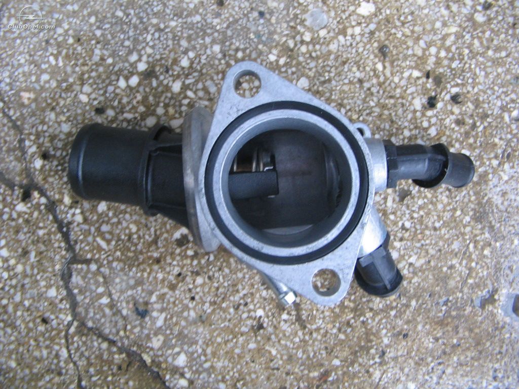

Acum se demonteaza termostatul.
Se curata bine suprafata, se unde cu putina vaselina un strat fin si se monteaza termostatul nou.
In ordine inversa se monteaza restul elementelor.
