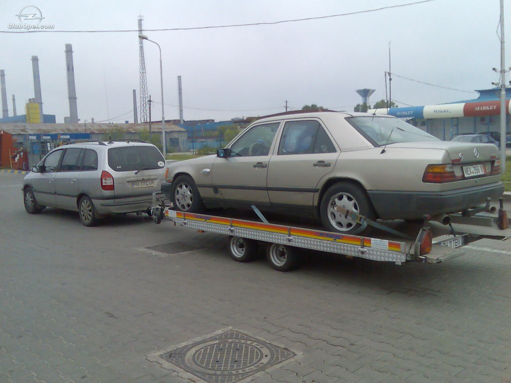

Eu cu Zafira transport autoturisme pe platforma si nu s-a luat (inca) nimeni de mine. Pe certificat (tip nou) am prevazute: masa proprie a autovehicului (1505) si masa incarcata maxima admisa a autovehiculului (2065), iar la rubrica Observatii: "Masa maxima tehnica admisa a ansamblului de vehicule 3115 kg".
Mi se pare stupid sa vinzi remorca sau rulota pentru ca suma a doua mase depasesc cu 50, 100 sau 300 kg masa admisa a ansamblului.
Oricum ARR si RAR vaneaza TIR-uri care transporta tone bune peste masele admise, nu se cramponeaza ei de o biata rulota pentru cateva kg.

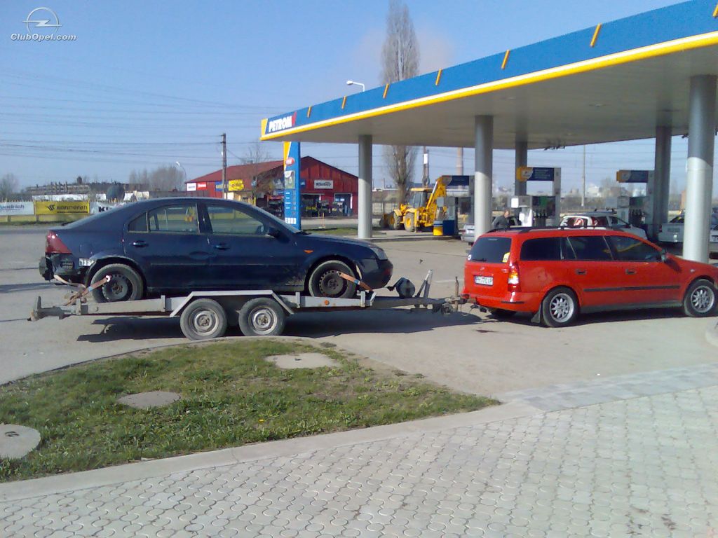

salut. si eu trag cu zafira mea de o platforma ce depaseste cu mult specificatiile din carte si talon, si nu s-a legat nimeni de mine pana acum.
intrebarea era unde a-ti gasit voi la observatii greutatea maxima pt ansamblul de vehicule, ca am citit-o si pe dunga si nu scrie nicaieri.
mersi pt rasp
  • cip077
  • Mesaje scrise: 1,239
Raul Paltineanu a scris:Majoritatea au. Si pe mine ma bate gandul sa iau una da mai mica ca am motor de 1.7. In talon scrie ca remorcabila cu disp. de franare 1100 Kg. dar la observatii scrie masa max tehn. adm. a ansamblului 2915 kg. Tinind cont ca masina are masa proprie 1185 kg. daca as remorca 1700 kg nu cred ca ar mai pleca de pe loc 😂 .
salut. nu te speria de o rulota. eu pana sa trec la zafira , am tras la platforma tot cu astra 1.7, si nu a patit nimic.
toata treaba e sa nu o fortezi cand dai la panta sau la greu, ca poti termina distributia ca e pe curea, si implicit motorul .
eu am urcat feleacul cu un mondeo pe platf , si am scazut pana la treapta intia dar nu am fortat-o, am urcat fara sa depasesc 2500 de ture si a fost ok.
la drum drept era ok atata timp cat nu ii faceam balans, mergeam cu suta cursiv. unde permitea drumul.
si eu discut de greutati cu mult mai mari decat cele discutate aci.
deci la astra trageam o platf de max autorizat 2000kg, si acum la zafira am sch platf si am una de max aut 2500kg si e ok la traseu.
