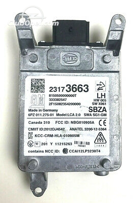

G.B. a scris:Cumpar senzorii pentru "unghi mort"
Codurile pieselor sunt 23173663 si 23173664.
Fotografia atasata exemplifica modul in care arata componentele.

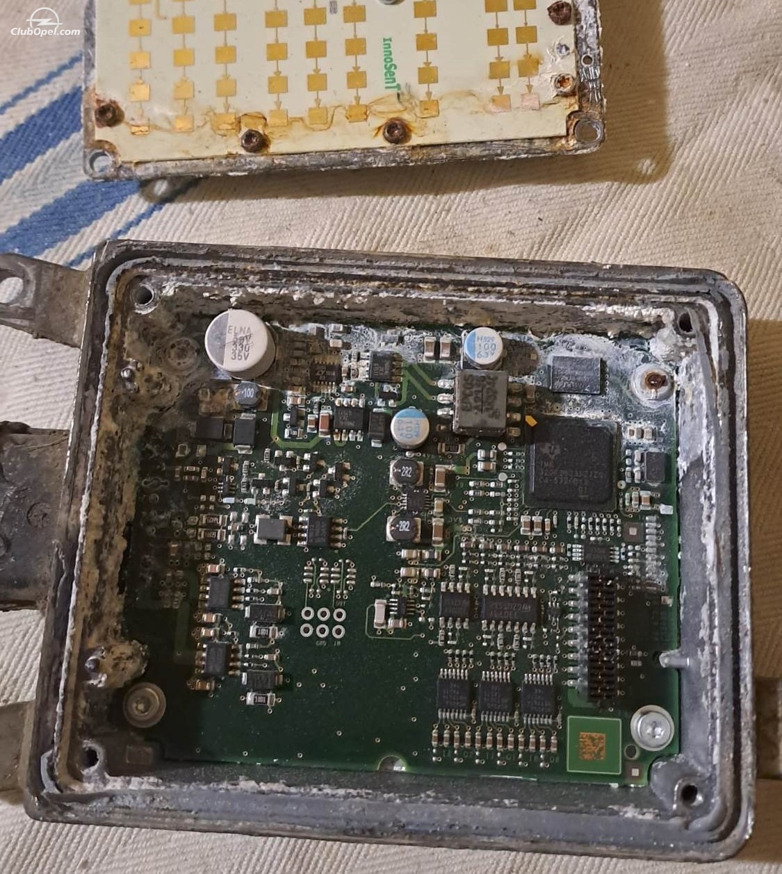

G.B. a scris:Adevizul capacelor a cedat si apa a intrat in ECU.
Atasat este foto cu interiorul ECU-ului.
bibu16v a scris:Astea stau expuse la intemperii? Cã dacã e asa, zici cã intentionat au fost fabricate sã intre apa în ele...la halul în care aratã dupã doar 6 ani(tehnologie de secol 21 cu executie de secol 20 timpuriu).
mikyboy a scris:@bibu16v - sunt expuse chiar direct fiind pozitionate in bara spate pe colturi si toata mizeria de la cauciucuri si nu numai ajunge pe ele adica nisip si apa cat incape. Nu au facut nici o protectie la ele (eu vreau sa imi fac la Insignia anul acesta una) si sunt scumpe de numa (vezi ce am scris mai sus)... Adezivul este prost la etansare si daca intra apa sunt de aruncat
bibu16v a scris:Da, bãnuiam cã sunt expuse, dar e mult mai rãu decât credeam eu, ...nu stiu încotro se îndreaptã industria auto, dar bine nu e.
ahappyuser a scris:E chiar mai rau ca la ECU de Astra H 1.7cdti, care este pozitionat in spatele aparatorii de noroi a rotii fata-stanga.
Eu as desface capacele preventiv, apoi curatare completa adeziv vechi, ulterior reetansare cu adeziv nou, si daca se vrea extra-protectie o ideie buna ar fi sa-l sigilezi cumva cu o folie de plastic lipita la cald.
Cel din pozele colegului de mai sus este compromis, nu suporta reparatie.
